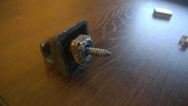

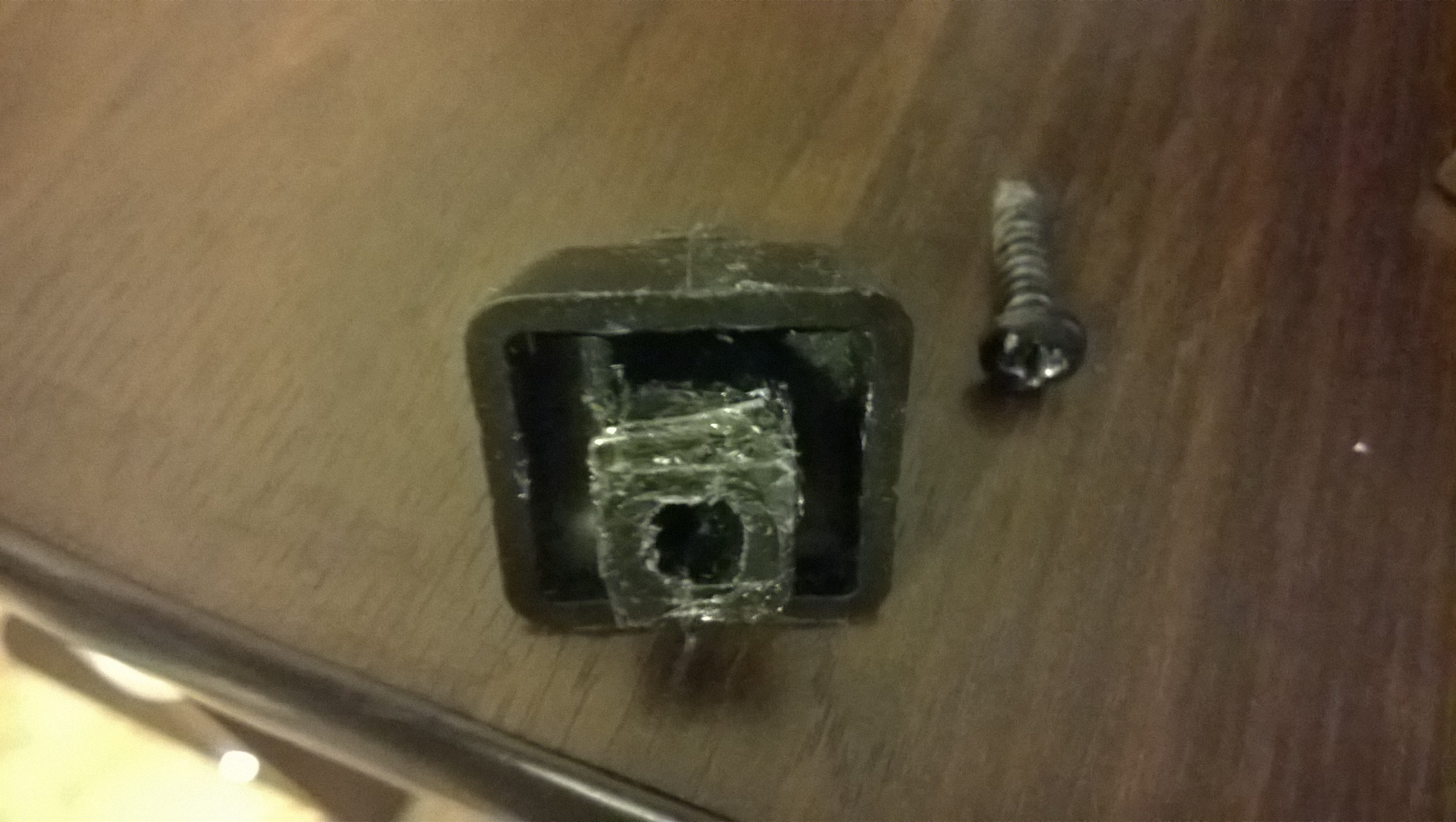

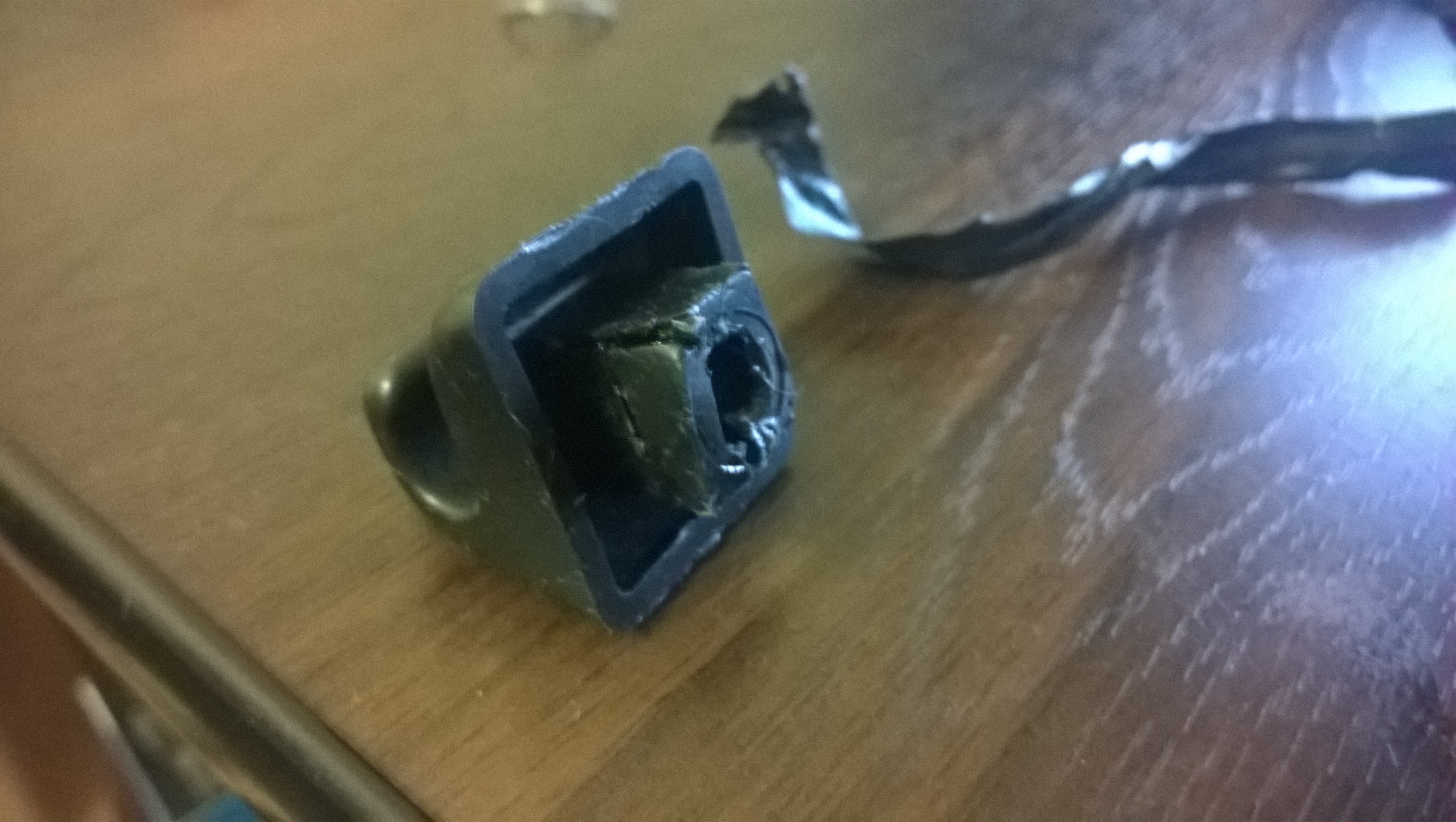

Приспускал обшивку потолка, чтобы понять откуда подтекает, обнаружил такую штуку, ещё у прошлого владельца крючок, за который цепляется козырек, треснул по всем швам, он это всё дело замотал изолентой и закрепил кое-как, Так оно и у меня ездило, пока снимая и потом опять закручивая не разворошил.
Притащил домой, взял в руки клей контакт, который не раз меня выручал в склейке пластмассы и...хрен. Обычно просто смазываешь две половинки, соединяешь - мгновенно схватывается и засыхает. Тут минуты 2 держал, один хрен, клей остается жидкий и ничего не фиксирует. То ли старый уже, то ли тип пластмассы не тот.

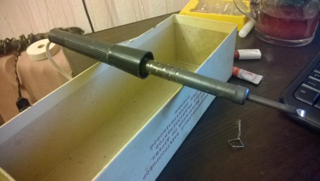

Потому идея склейки была отложена и в дело пошел старый-добрый советский друг
Сначала взял несколько скобок от степлера и вплавил их в пластик, зафиксировало неплохо вобщем-то
Но мне показалось маловато, обмотал всё это дело медной проволокой, вплавляя ее в каждую грань. Вставил на место шуруп, подергал пасатижами, держится на ура.
Вуаля, колхоз-починка удалась :)

ну а что?? хороший подход))) :biggrin:
Держится хорошо, всё безобразие плавленного пластика не видно под обшивкой, снаружи как так и было :biggrin:
