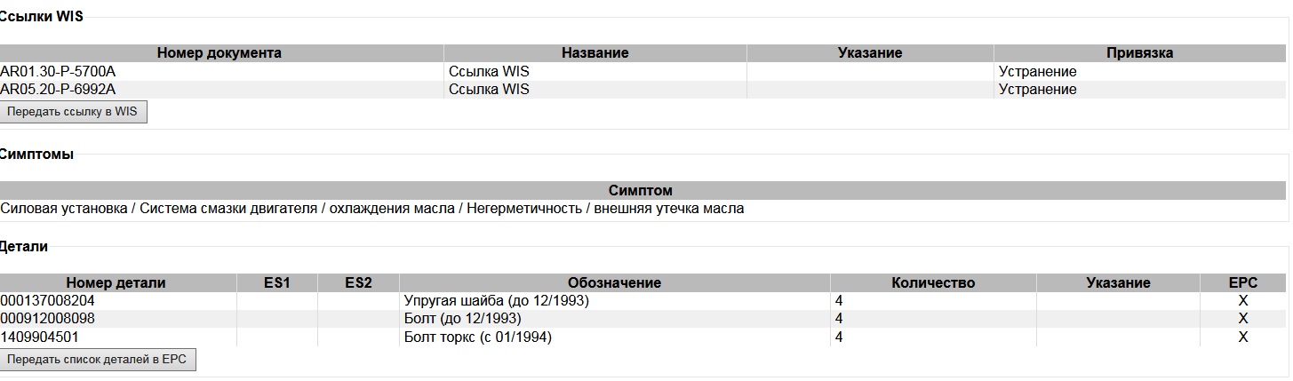

хз, тоже там было в маслице, но не так сильно. Снял магнит, снял переднюю крышку. Отмыл, и то и то посадил на белый герметик из каталога, магнит буквально совсем чуток по периметру обмазал. Там всё сухо теперь, течь где-то в р-не переднего стыка башки и блока, и наверное вентилятором загоняет вокруг. По ходу реально стык головка-блок сопливит :moderator:
Я вот течь на стыке блока, гбц и передней крышки лечил осенью. Но особо результатом не могу похвастаться, ибо мало Двигло работало, пока что сухо, а там посмотрим.
Менял по методе из ВИСа - замена и затяжка с доворотом четырех передних болтов крепления гбц к блоку.
W124 2.3 АКПП 1991 был, а теперь с 111.960 и АКПП 722.408. Отвечу на вопросы по свапу.
О блин, такой ценный комментарий почти прое проморгал :slobber: А нельзя поподробнее (вис так и не поставил) - какие конкретно операции проводились? Течь всё продолжается, хотя несколько странно - иногда район течи и патрубок термостата, на который тоже попадает - высыхают, и некоторое время течи не видно вообще.

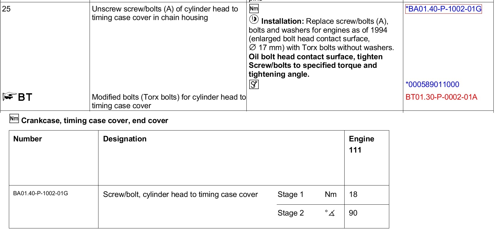

суть - болты с шайбами меняются на болты без шайб и закручиваются с другим моментом
Т.е. головку скидывать-шлифовать не надо? Только привод ГРМ? Тогда в принципе можно приурочить сие к замене цепи.

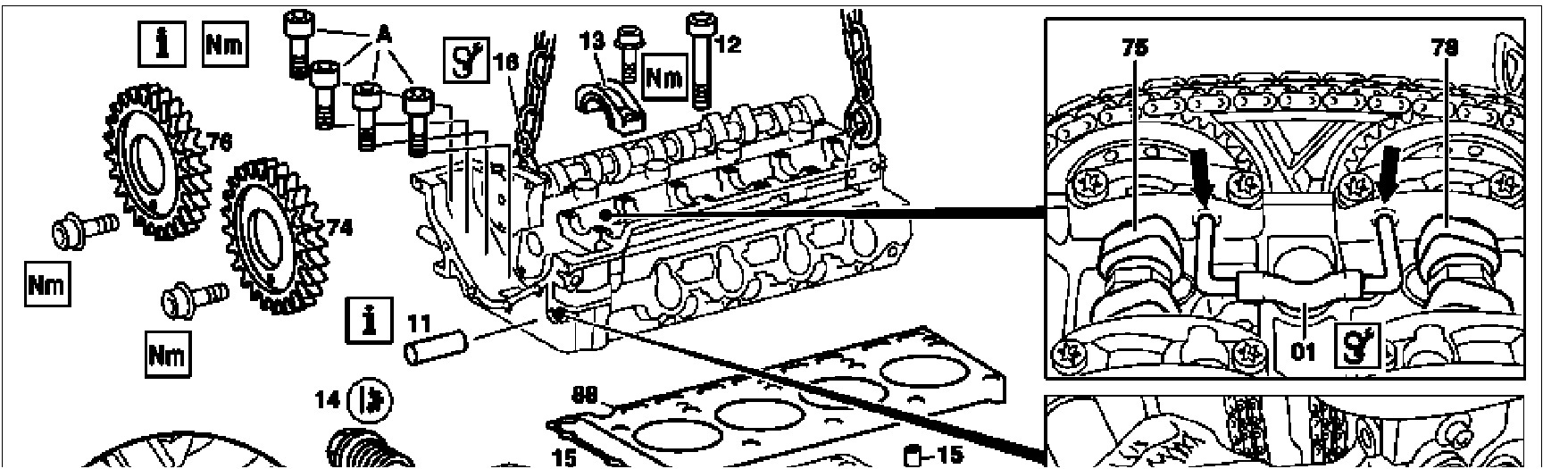

нужно снять переднюю крышку с ГБЦ и р/валы
есть TIPS по этому поводу, в нем номера деталей в зависимости от года выпуска (если у кого EPC не сильно древняя в ней уже актуальные номера)
