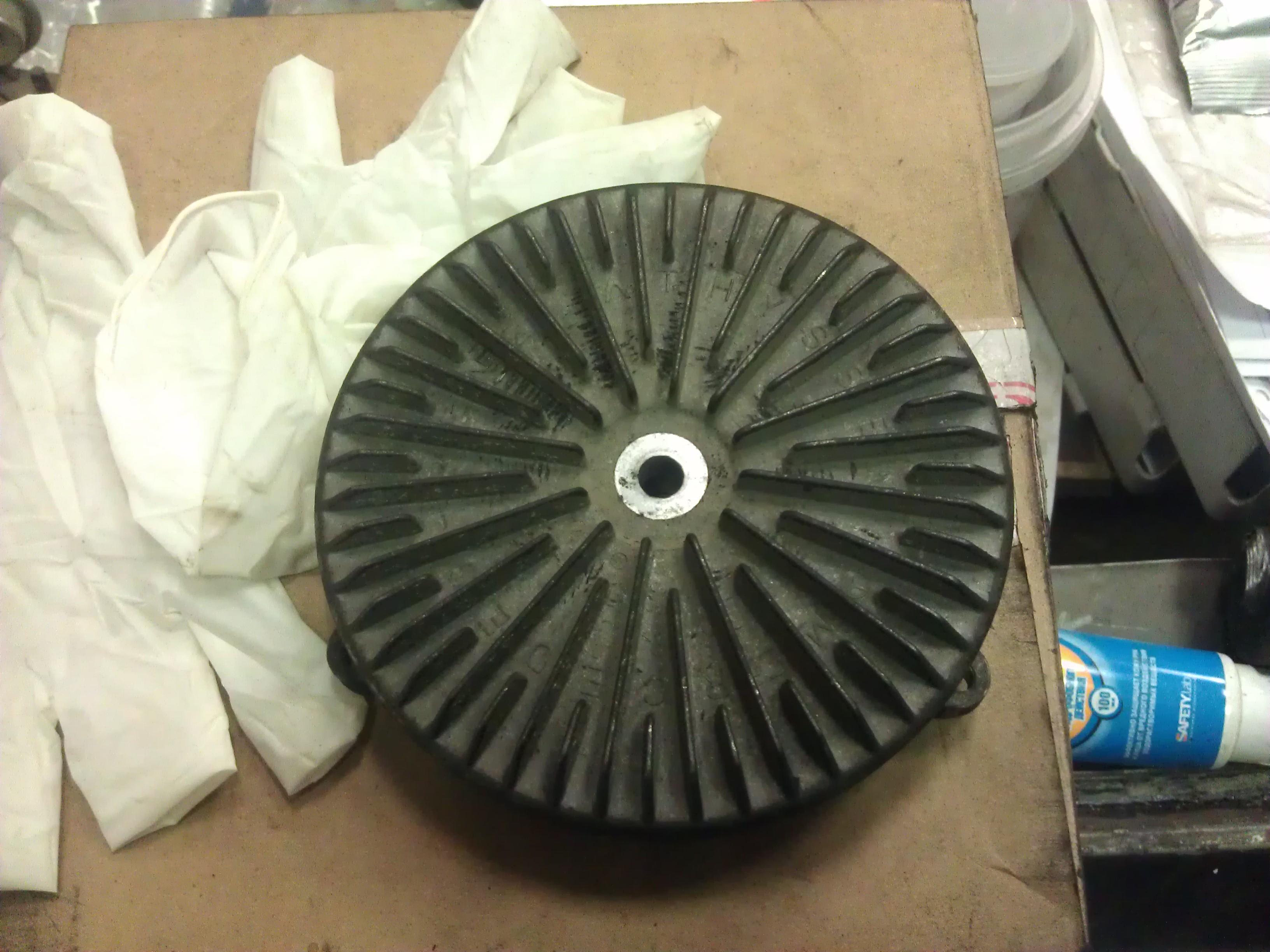

Ребят есть трудность.Печка еле еле а точнее совсем не дует теплом...Антифриз есть,радиатор печьки нагрет равномерно(долез до него через обдув двери)и радиатор хорошо нагрет...долго руку не подержишь...есть еще проблема с направлением потока воздуха...кран печьки отключен и клапана сняты...есть подозренее на IMAG0985.jpg (это не виска муфта)данная деталь ставилась на авто из жарких стран...и она крутится постоянно(остановить её не реально)...термостат новый...

Отправлено 15 November 2014 - 01:43
У меня есть подозрение на забитость радиатора для прохода воздуха. Лечится разборкой, чисткой и промывкой. На всё у меня первый раз ушло часов 10 неспешной работы в тёплом боксе. Из печки были извлечены семена растений, в средней полосе России не произрастающих, а также килограмма полтора иного мусора растительного происхождения. После чистки из дефлекторов стало дуть как из сопла пылесоса "Уралец".

Отправлено 18 November 2014 - 16:46
