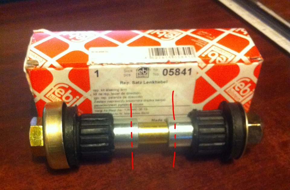

всем привет! появился люфт, взял лемфердер,собираюсь менять! покажите где и что стачиваете и куда что подкладываете? никак не могу въехать! в корпус сверху и вниз вставляются сайленты, они ведь с шайбой и верхний с нижним не соприкасаются! разбивается у меня почему то только верхний!
немного стачиваются торцы втулок, которые смотрят друг на друга. прям вот совсем немного буквально 0.5мм.
