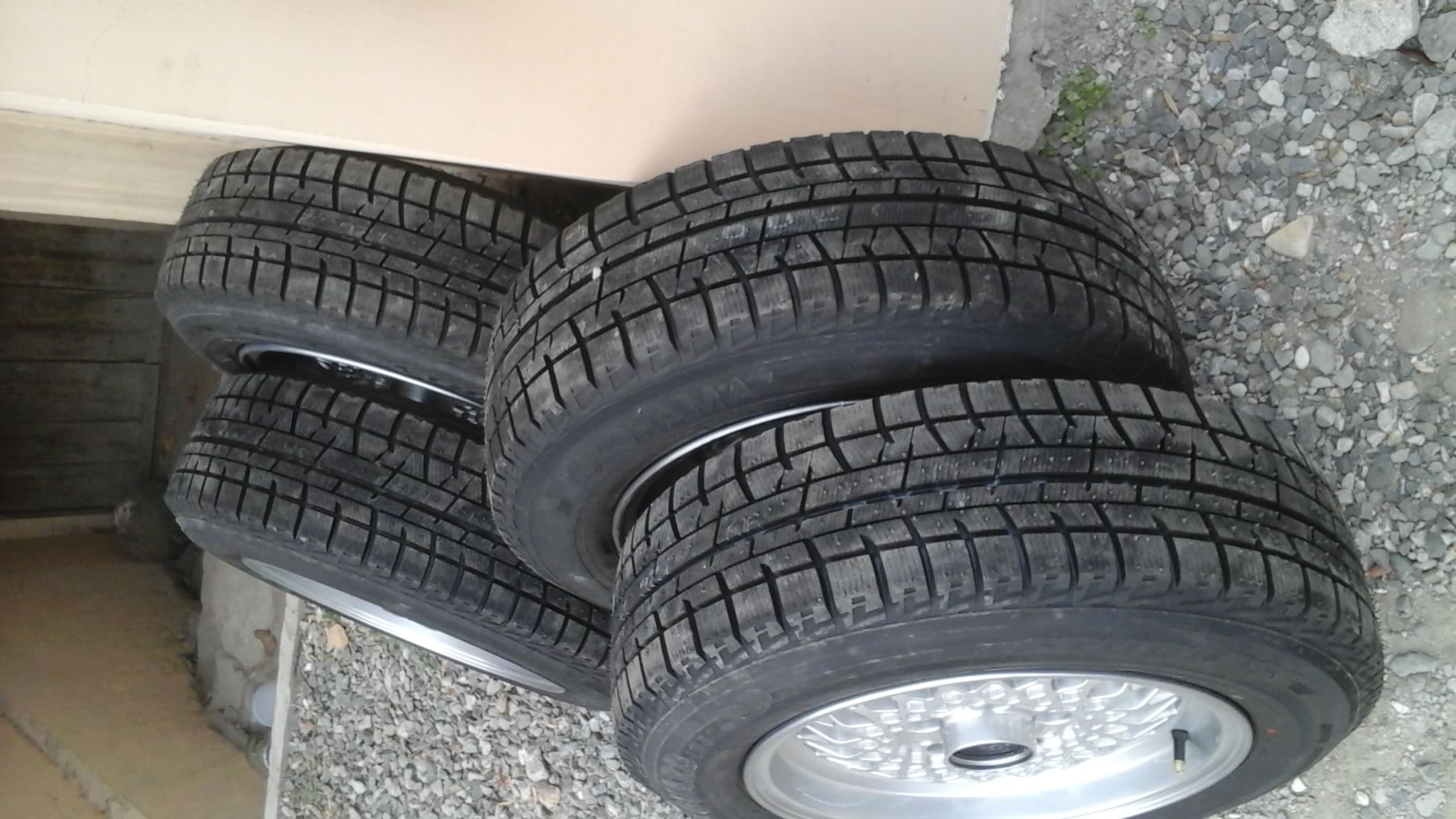

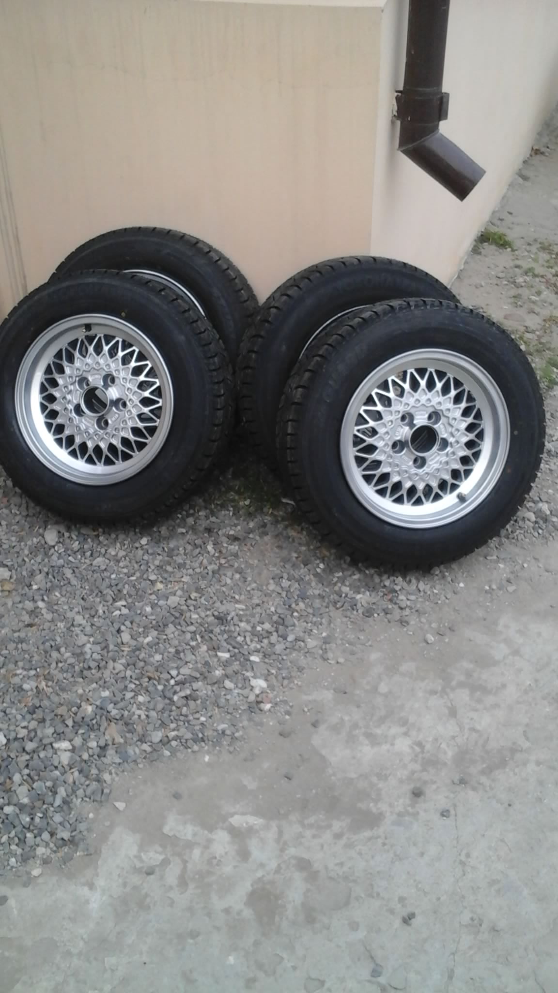

Отправлено 19 November 2014 - 10:50
А я вот такие себе на зиму собрал. Диски Мёльбер R15, покрышки Йкогама IG50 195/65 R15
