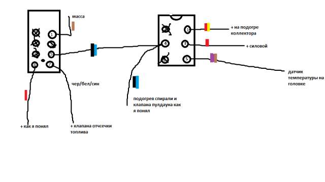

значит все посмотрел что просили реле перегрузки: красный +, черный отследить не удалось, заходит в салон отдельнным проводом от косы идет по торпеде к блоку предов а аотом заходит в жгут, красн/жел на блок абс, кор масса
теперь по реле подогрева и отсечки клапана вот накидал по шустрому Безымянный.png первое это реле клапана отсечки второе это реле подогрева и так по схеме первое реле, 30 красн +, 87 чер/бел/син на клапан отсечки, 15 чер/син идет на клемму 85 ногу второго реле, видимо сигнал что двигатель работает. и 31 кор это масса теперь второе реле на 85 ногу приходят 2 чер/син провода один уходит на реле клапана отсечки а второй идет в жгуте к мотору как я понядл это подогрев спирали калапана пулдауна и клапана поплавковой камеры, 30 нога силовой плюс, 87 кр/жел провод идет к мотору на подогрев коллектора, 86 нога кор/фиолет это на датчик температуры когда двигатель прогревается до 60 градусов этот провод размыкается от массы, когда до 60 то он замкнут на массу
черно-красный провод который идет у меня это наверно датчик электромуфты вентилятора
Ваши данные меня немного запутали и озадачили...
1) реле перегрузки - судя по вашей фотке от реле идут два крас/жел провода они оба идут в блок АБС? Черный провод является управляющим и если у вас на нем не будет напряжения то блок АБС скорее всего не будет работать. Попробуйте вместо реле на этот вывод с черным проводом подключить лампочку (второй контакт лампочки на массу) и покрутите ключ в замке зажигания. В каком то из положений лампочка должна загореться. В интернете видел фотки этого реле в разобранном состоянии, там внутри стоит обычное классическое реле и 2 диода. первый диод нужен чтобы быстро сжечь! предохранитель в этом реле в случае если перепутать плюс с минусом на аккумуляторе и тем самым защитить дальнейшие узлы от переполюсовки, а второй диод не позволит даже попытаться включить это реле пока первый диод сжигает предохранитель.
2) Ваше схематическое решение - 100% черный с синим провод не идет на подогрев спирали! этот вывод является управляющим для обоих релюшек. Ваша схема полностью совпадает со схемой которую вы приводили раньше.
3) загадочное реле - у блока управления катушки зажигания есть один вывод который называется TD то него должен идти провод желтый с зеленым. этот провод должен идти на тахометр и на реле! Так вот это реле в разных книжках называется по разному в одних источниках ее называют "реле бензонасоса"! в других оно называется "реле топливного насоса и управления электромагнитным клапаном пуска" в третьих источниках оно называется "реле эл. магнитного клапана". Во всех схемах всех MB, которые мне только удалось найти в интернете есть это загадочное реле. И от сюда я делаю вывод, что у вас оно тоже должно быть. От этого реле просто обязано запитыватся реле которое управляет клапаном который стоит внизу карбюратора. Проследите за этим желто-зеленым проводом вывода "TD", может все таки удастся обнаружить это реле. От этого же реле и муфта вентилятора тоже должна запитываться.
1 да два провода идут в блок абс, с лампочкой попробую, если бы реле это не работало то сказалось бы на работе электрики авто, а у меня все работает как часики
2 логично но куда его цеплять?
3 блок управения катушкой зажигания...хммм....это что то новенькое, клеммы td у меня нету на реле, чисто проверил сегодня подсоеденил к чер/бел/син проводу тестер питание там поевляется на секунд 6 когда глушишь двигатель значит реле работает, если бы оно не работало то питание бы не подавалось на клапан отсечки. Та не должно реле бензонасоса стоять на каробовой машине, мне приходилось раз 5 делать машины, электрику, мб 2 из них форумчанины, 4 карбовые 1 ке только на ке стояло реле бензонасоса, на3 стояло реле отсечки как у меня и на одной стояло реле отсечки другого плана (до 86г) в ногах водителя, теперь по электромуфте вентилятора вот схема 321.eps.jpg
MB 230e W124 102м 2.3л 4 мкпп VIN WDB1240201A364718
1) Про муфту вентилятора - согласен.
2) Про напряжение на чер/бел/син проводе - мистика какая то. Попробуйте проверить не тестером а лампочкой!!! У тестера слишком большое входное сопротивление (около 2 мОм), теоретически мог и паразитных токов нахвататься.
3) В инете нашел схему от MB 190, так вот судя по схеме - бензонасоса там нет, а загадочное реле есть (см. вложение реле №14). Ни одной схемы пока не удалось найти, чтобы в ней отсутствовало это реле.
4) Советую все таки выследить провод TD от блока управления катушки зажигания...

Вы высылали схему:
и в комментах добавили:
От замка зажигания идет провод (0,75, розовый с синей полосой) к 11 предохранителю. От 11 предохранителя уходит провод (0,75 черный с синей полосой) к 86 ноге реле
Не могли бы вы как-нибудь отобразить это на вашей схеме? Если при этом приведете фотку замка зажигания и укажите номер контакта, будет вообще супер.

скорее всего такБезымянный.png просто не доглядел наверно
