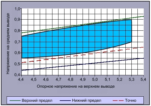

Вот график. Напряжение на среднем выставить в зависимости от опорного, верхнего.

Понял .Спасибо. Но вот это дыр дыр падают обороты что кажется заглохнет, а потом обороты подскакивают примерно до 1000, и падают до холостых примерно оборотов 600-700 ,и это когда холодный прогрется чуть мягче скочки
Что глючит не пойму? . Я уже месяц с ним воюю ,под капотное пространство уже своими шмотками отполировал
