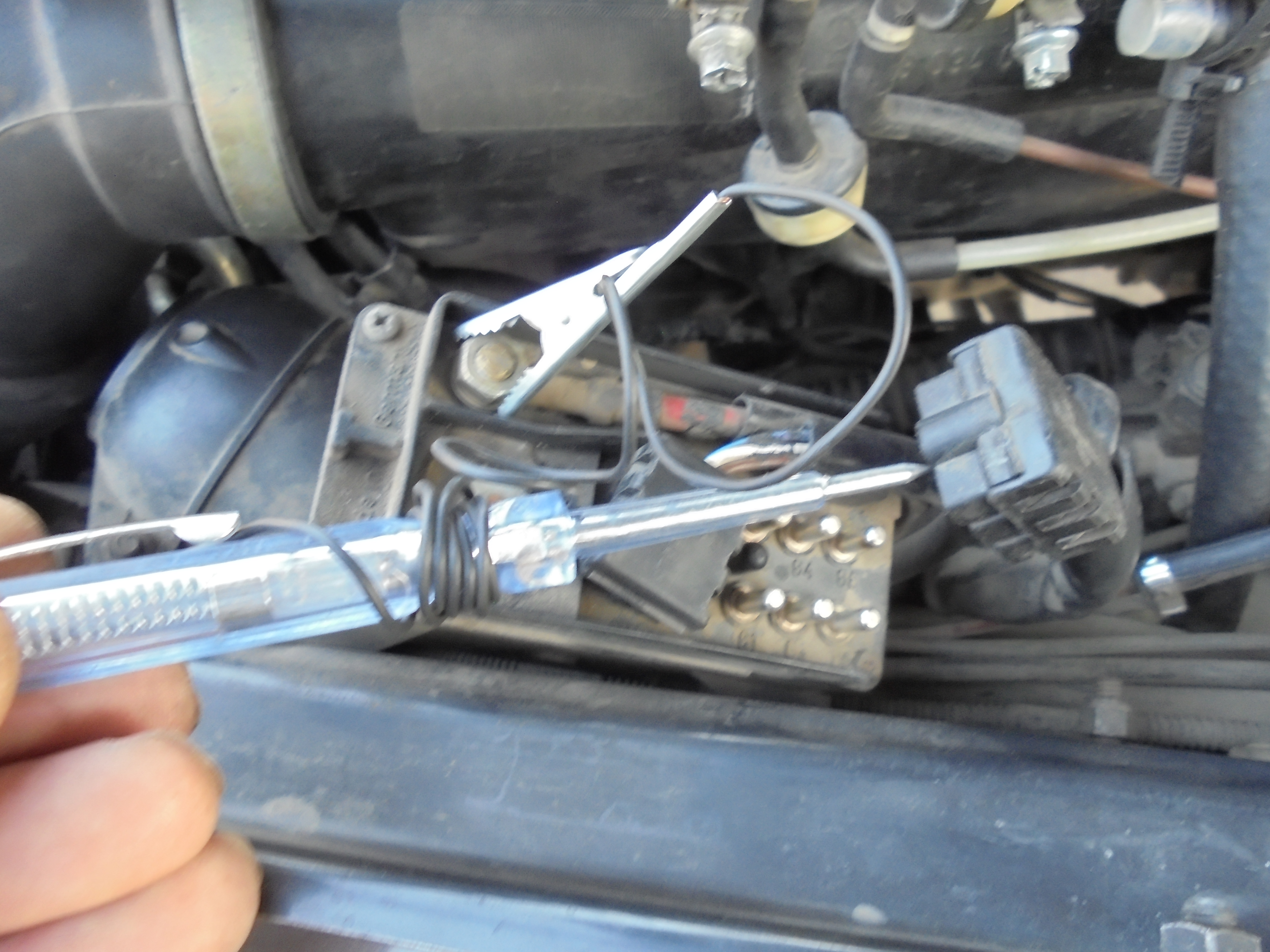

quote name='Саня S124' date='2.1.2015, 23:44' post='2065871']
Намного безопаснее , взять провод с контролькой . Лампочку на плюс а второй конец в фишку в реле накала , на фишке провода пронумерованы , И по нумерации будет понятно на каком цилиндре свеча отказала .
[/quote]
Сообщение отредактировал крок463: 21 February 2015 - 16:43
при включении зажигания негорит спиралька свечей на прибоорке. но мотор заводится с полтыка при +3, а после того как завелся то спиралька горит а потом тухнет. проверка свечей с помощью контрольки показала что все свечи исправны.. что делать? Все свечи накала поменял ровно год назад на БОШ, "11 в" на них написано было, мэйд ин франция.
p.s. раньше у меня была китайская контролька у которой идикатор-лампочка загоралась даже при слабом токе, и когда я ей проверял то она загоралась и на нерабочих свечах, потом я проверил лампочкой из поворотника (так как тогда у меня ещё небыло нормальной контрольки под рукой) и увидел на каких свечах негорит лампочка.
кстати на этой фотке которую я цитировал контролька китайская-тоетсь плохая, её лампочка загорается даже от слабого тока, лучше берите получше контрольку или лампочкой от поворотника.
Сообщение отредактировал Qbake: 10 October 2015 - 16:22
