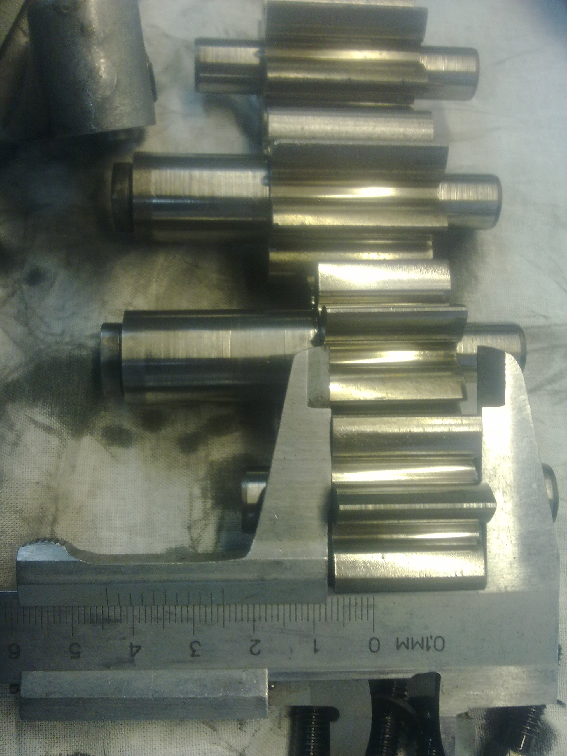

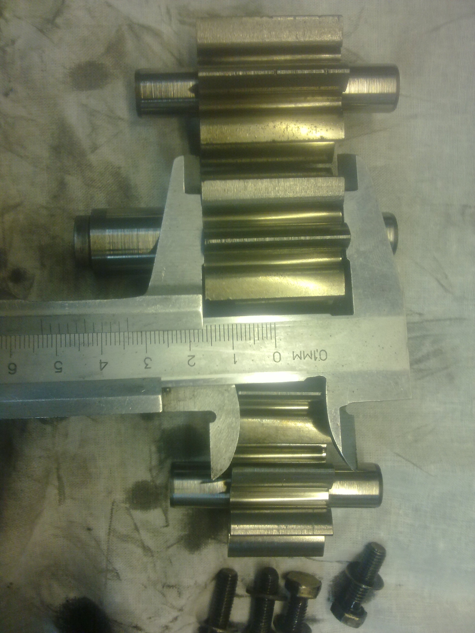

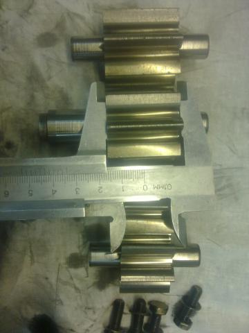

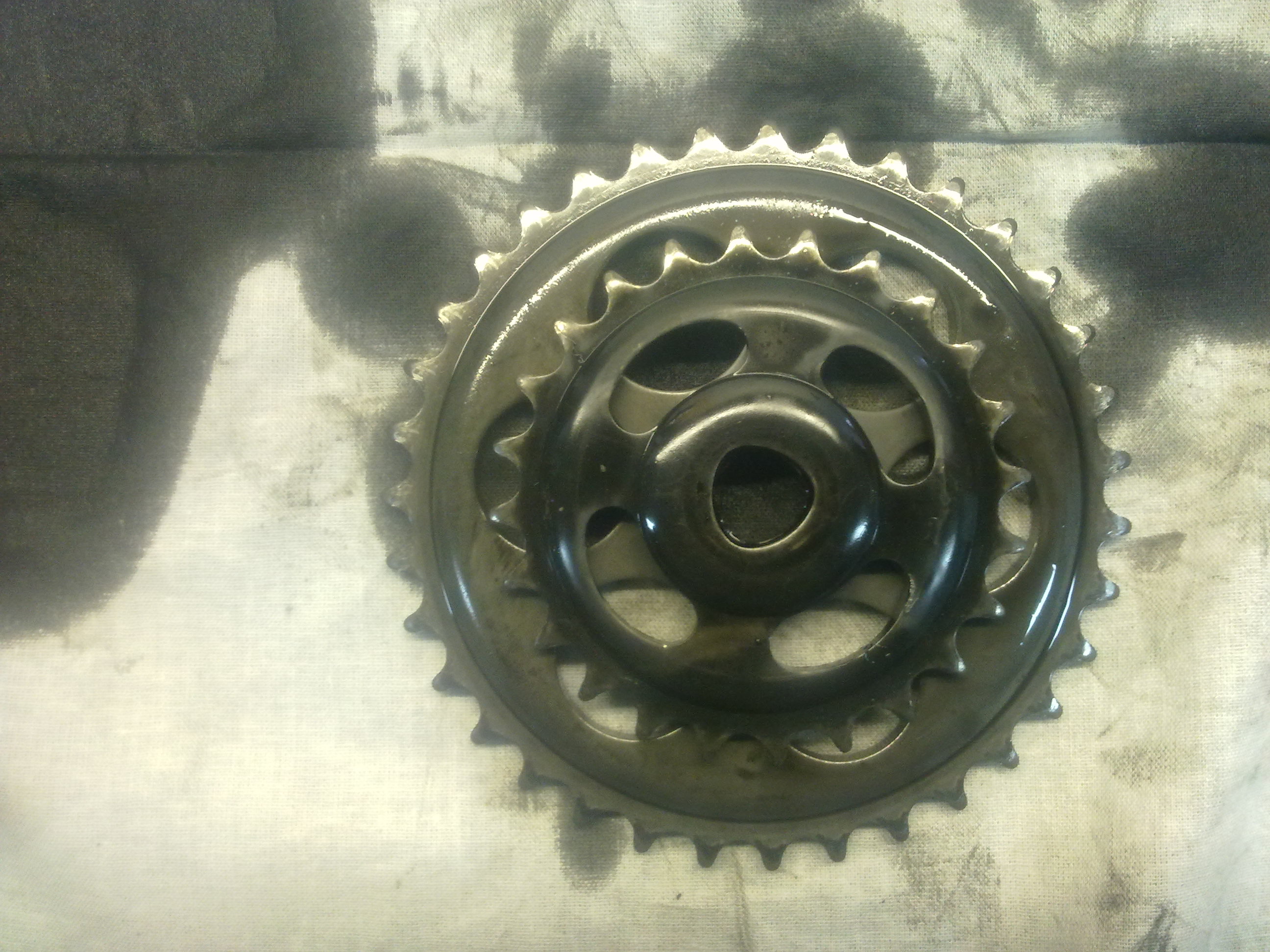

высота шестерен:
602 и 603 (атмосферный)/104
звезды (малая/большая)
всас у обоих на 603 начинается
