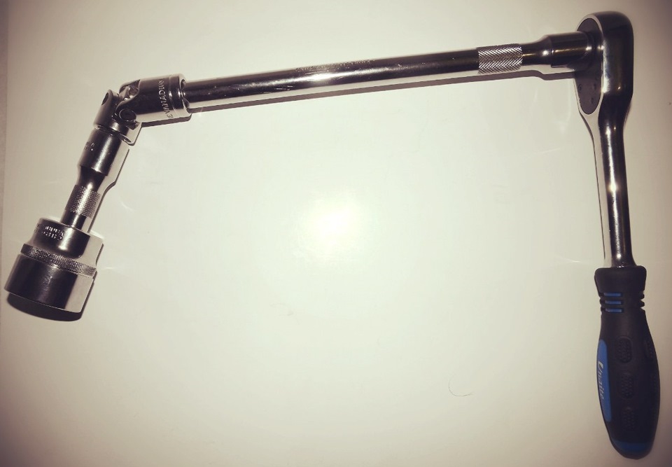

уважаемый а где фото моего ключа?) :rolleyes:

Наверное господин депутат имел в виду примерно такую конструкцию.
Фото найдено в гугле чисто для примера. В оригинале на конце удлиненная головка на 12 или 11 (точно не помню), Трещетка используется только для выворачивания\заворачивания свечей, чтобы сорвать свечу с места лучше использовать обычный вороток.

ну спасибо за фото ,головка там правда точно на 12
