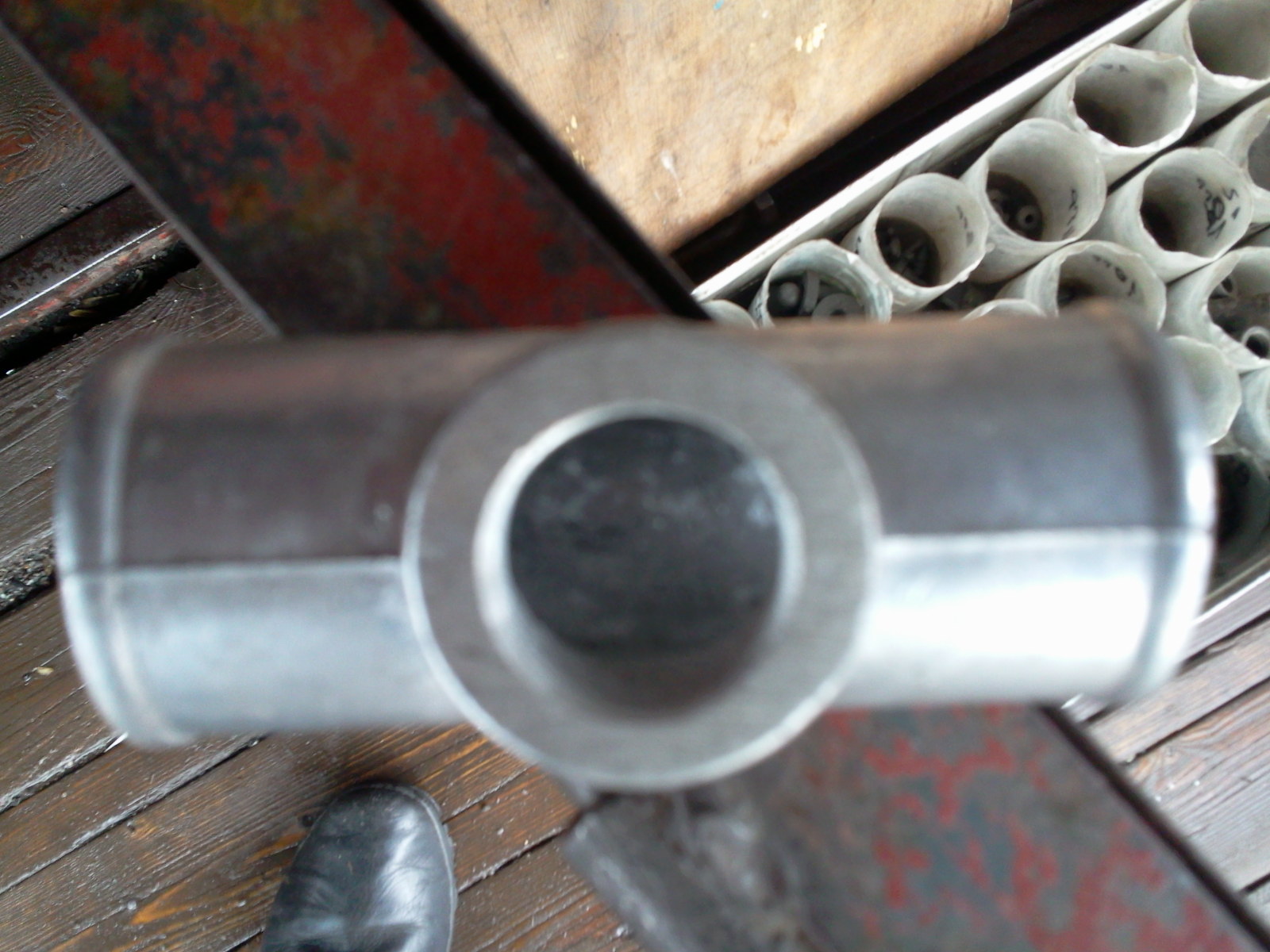

Отправлено 08 April 2015 - 18:41
Просто опять же, это в теории вроде так, а как на практике выйдет я не знаю, поэтому и хочу проверить.
кстати если интересна форма переходника то вот он, есть разных диаметров цена вопроса в украинских деревяных 45гривень Фото0715.jpg
резьба стандартная под любой совковый датчик
