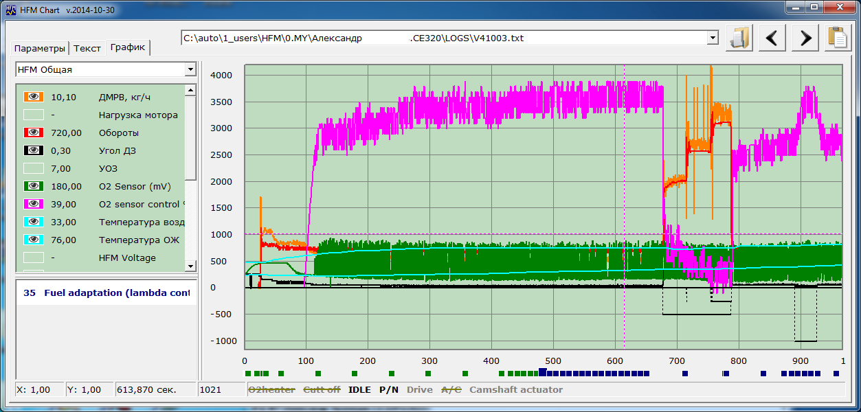

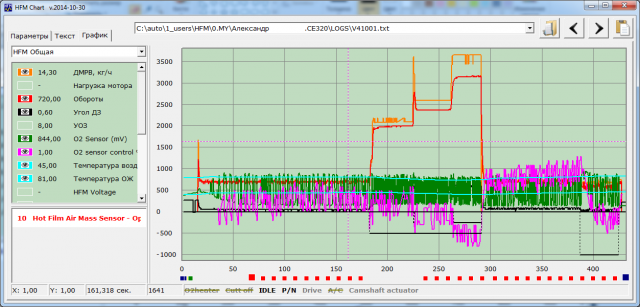

#72 ОФФЛАЙН   Misha190E
Misha190E
  • Cообщений: 13949
  • Город:Москва, ЮЗАО
    W210 был
Отправлено 13 June 2015 - 05:17
по результатам диагностики первое на что обратить внимание - найти подсос воздуха.
как мы видим по нижней картинке (штатная работа двигателя) - на ХХ корректор лямбды постоянно торчит выше 30%, и расход воздуха прыгает 10-11 кг что мало для этого мотора...
так же из-за старости ДМРВ нагрузочные адаптации -10% обе, но это еще допуск...
я думаю подсос, т.е. дмрв с круглой фишкой обычно так сильно врать не умеют (если родной или бошевский)...
ну и верхняя картинка - работа без ДМРВ где все согласовано по смеси (комп по дросселю воздуха больше считает и этого хватает)

#73 ОФФЛАЙН   Veles911
Veles911
  • Cообщений: 121
  • Город:Г. Москва
    W208 430, 2001
Отправлено 20 June 2015 - 22:31
друзья сегодня решилась проблема всему виной был наконечник провода на третий цилиндр
