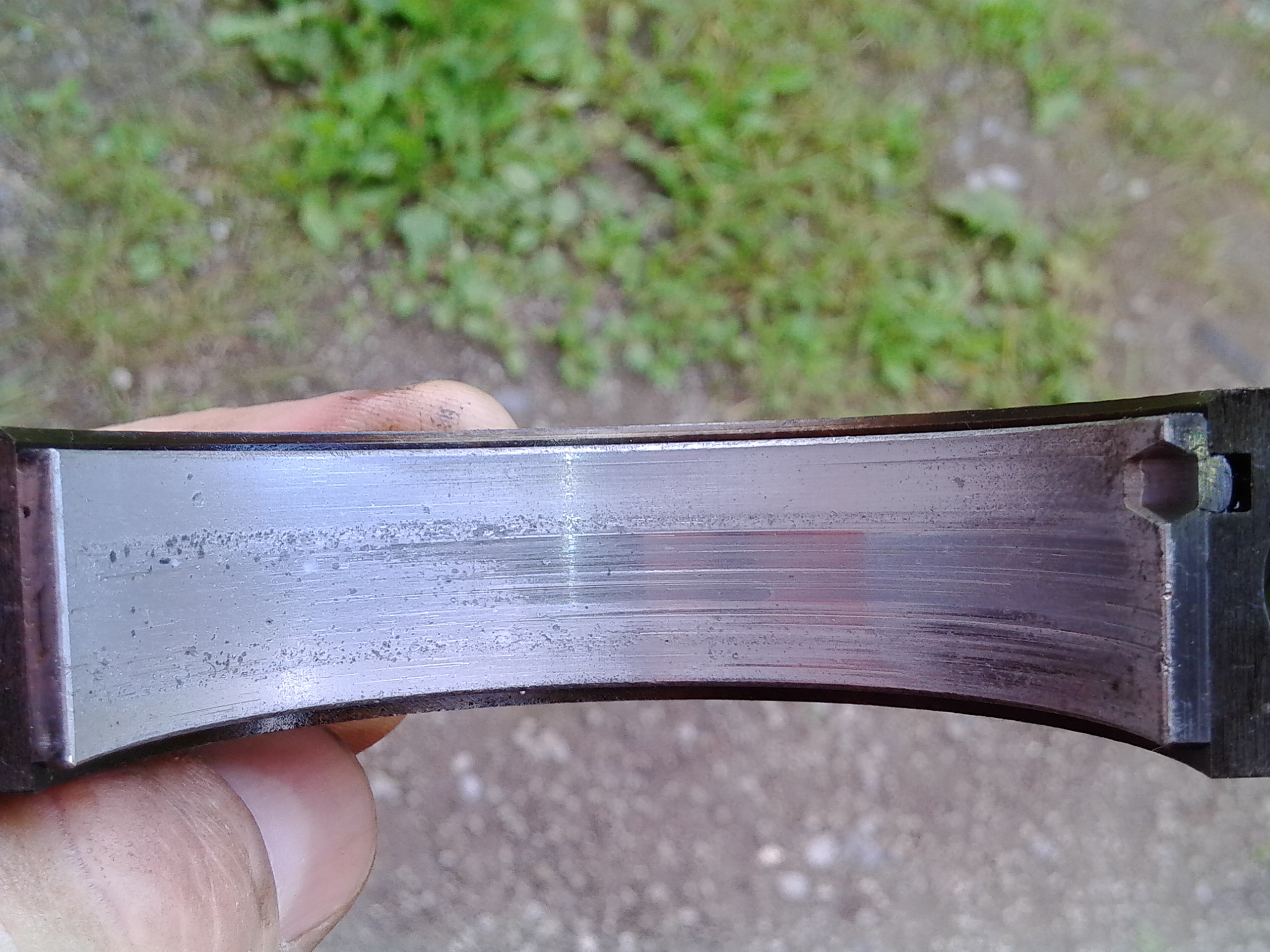

По порядку
1. Фото коренных вкладышей. Как понял к ним претензий нет и они все одинаковые. На фото 2-й и 4-й

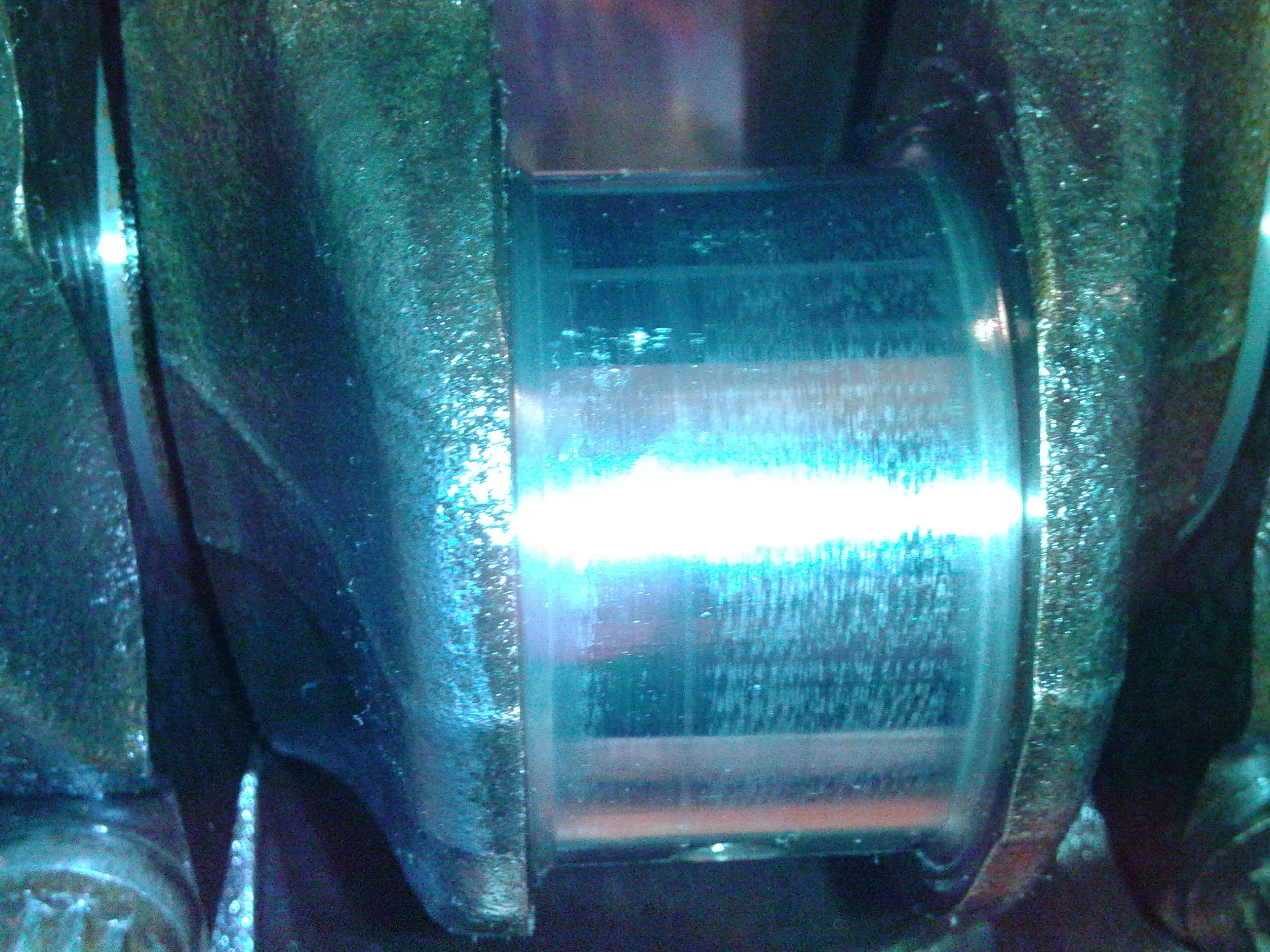

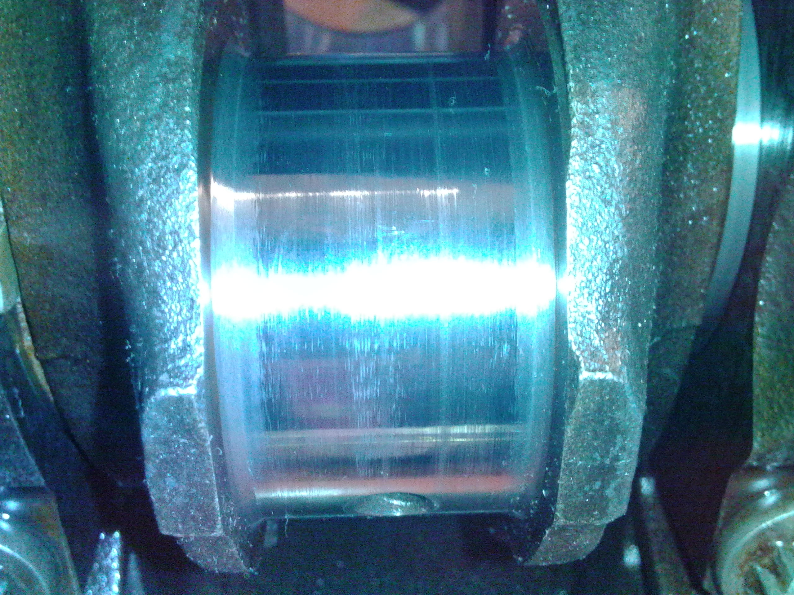

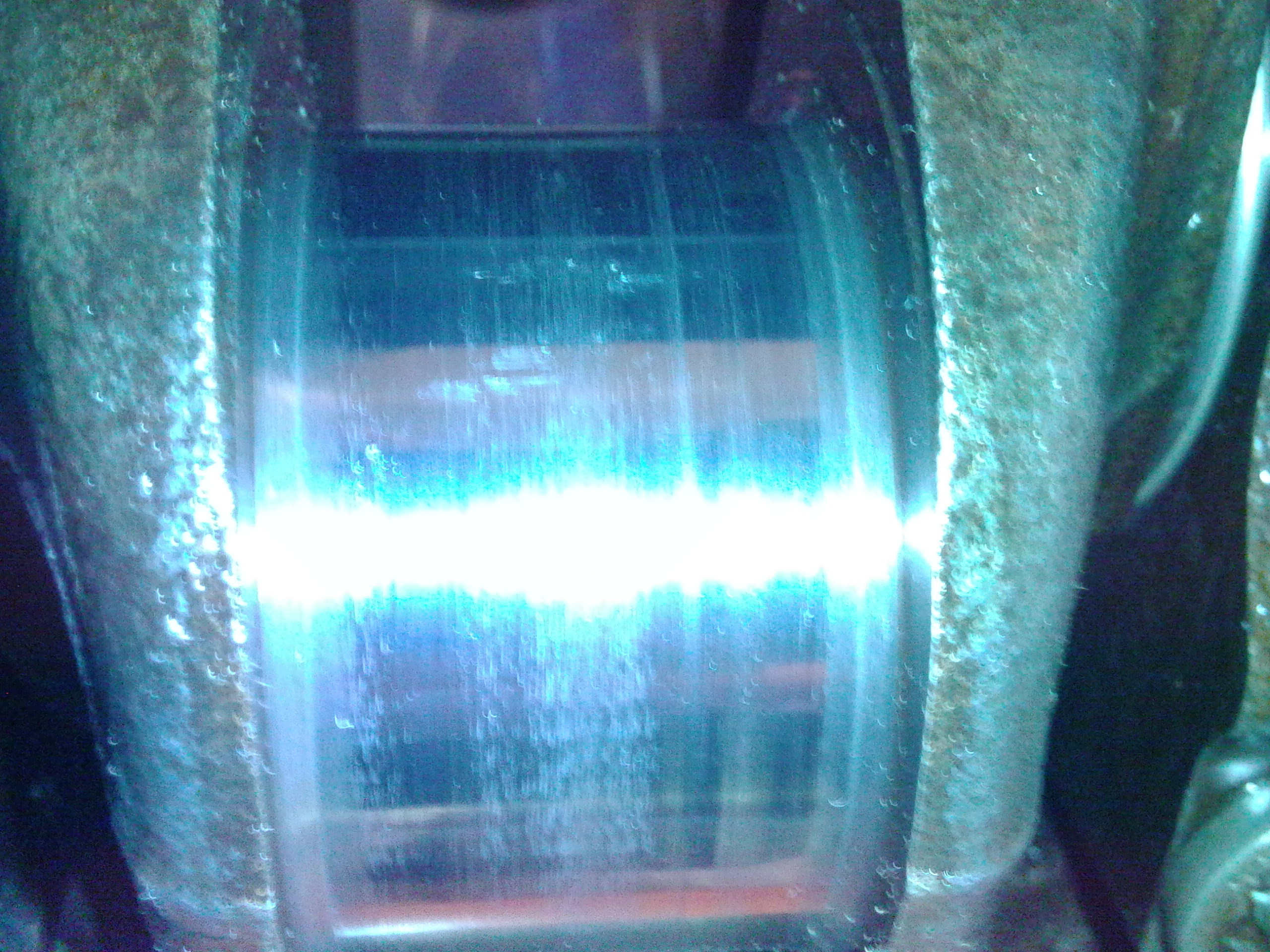

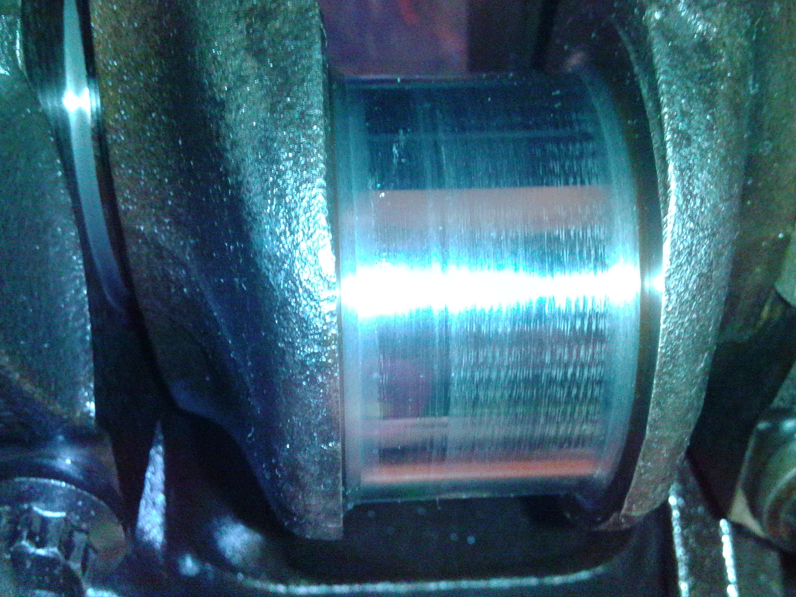

2. Фото шеек к.вала по порядку.

Привез два вида микрометров от друзей (на всякий случай....) и намерял какую то ху....ю! Шейка к.вала (все четыре) 47.17
Завтра с товарищем перемеряем так как я не очень справляюсь и может что перекосил при замере. Вкладыши (номера и размер) явно не соответствуют размеру к.вала или я промахнулся.

Отправлено 17 July 2015 - 00:19
Отлично! Коренные будут жить ещё долго и счастливо. По шейкам на вид тоже неплохо, только полоски немного смущают... Какие ощущуения когда по ним пальцем проводишь? Обычно ребром монеты проверяют.
#80 ОФФЛАЙН   Мурзяка124
Мурзяка124
  • Cообщений: 1715
  • Город:Череповец
Отправлено 17 July 2015 - 00:22
Проверял староверским лезвием для брития. Гладко.
