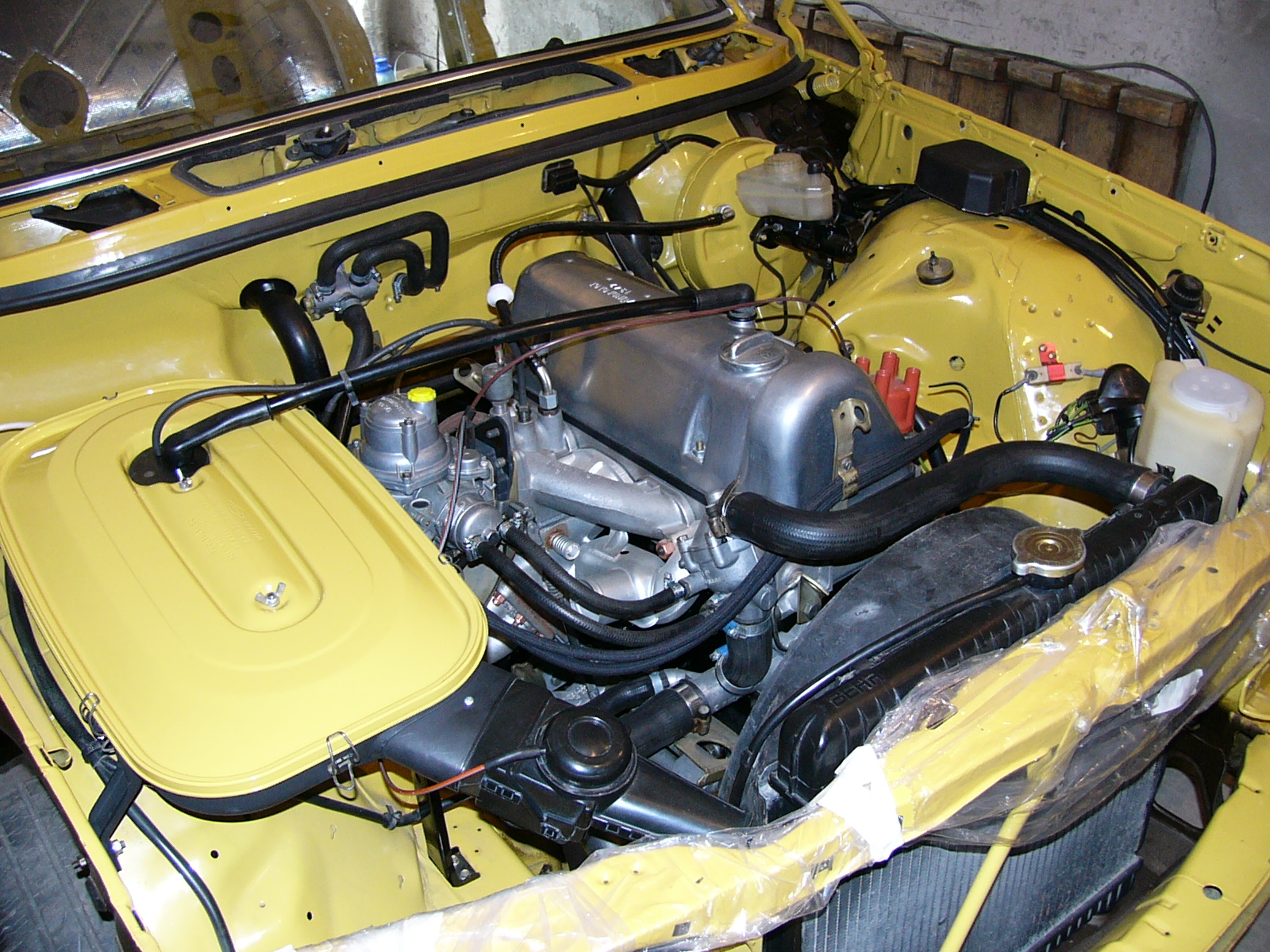

а я вона че вчера видел:
#66 ОФФЛАЙН   merdeses
merdeses
  • Cообщений: 1581
  • Город:Гурьев
Отправлено 25 June 2015 - 17:29
111й двигун в 123м.
