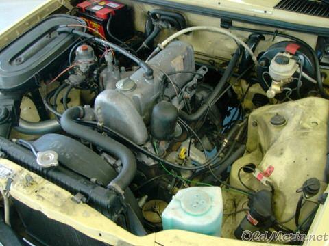

Вот ТАК всё должно быть. :) :dont:

Отправлено 10 September 2007 - 12:20
до боли знакомый вид..молодец. следишь. у меня всё так же..чистенько, культурненько.

Игорек
кстати, ты как и чем закрыл снизу подкапотное пространство? штатной защитой? а то у меня нету..и приходится очень часто мыть моторный отсек. )))) муторно....

Ринат, не мое, mobil.de. Просто цвет такой же, как и у меня.
А так всё очень похоже, защиты у меня нет, вот, колпака на трамблере и держателя ВВ проводов тож нет.
У тачки, что на фото, пробег 103 тысячи, год вроде 78 или 79.
