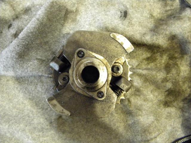

attachicon.gifIMG_20180416_182418.jpgattachicon.gifIMG_20180416_182328.jpgattachicon.gifIMG_20180416_182413.jpg
Вот обе муфты 605. Отличаются толщиной упора.и номера на внутренней части разные.хотя синаружней,цифры одинаковые
Подскажите где на фото пружины? или это разобранная муфта ?

    W124 300 TurboDiesel
Отправлено 02 November 2018 - 08:04
вот тут

Отправлено 04 November 2018 - 10:50
вот тут
Я пока не разбирал мотор и в живую ее не видел. Сможете объяснить звезда привода тнвд и пружины с грузиками съемные или нет? По фоткам не пойму и кого то стоят у кого то нет.
Отправлено 04 November 2018 - 18:58
так на фото четко видно и пружины и то что прикручены на болты и можно разобрать.
Все что здалано руками человека можно разобрать! Хотябы один раз. :) съемные и пружины и грузы.
