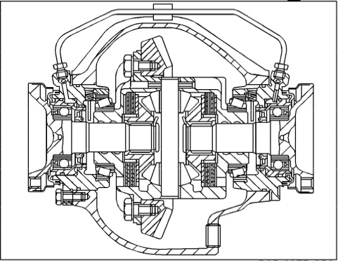

Никакой "честной" блокировки при ASD нет. При пробуксовке колеса полуосевая шестерня тормозится об корпус редуктора пакетом фрикционов. При помощи гидравлики. Никакой принципиальной разницы с ASR нет.
Зачем вы приписываете мерседесу то, чем он никогда не обладал?
Наборы фрикционов стоят под шестернями полуосей в корпусе диффиринциала. Они не связаны с корпусом редуктора. В обычном состоянии фрикционы зажаты на 35%, что называется дифференциалом повышенного трения или в определениях Мерседеса LSD. Во время включения блокировки ASD пакеты фрикционов зажимаются гидроцилиндрами на 100% и шестерни полуосей перестают проворачиваются внутри корпуса дифференциала. Дифференциал полностью блокируется внутри себя. При этом корпус дифференциала продолжает свободно вращаться внутри корпуса редуктора вместе с полуосями. Никаких торможений с корпусом редуктора или еще с чем либо в нем нет ни в каком режиме. Весь крутяций момент с кардана всегда полностью передается на колеса. В этом принципиальное отличие от ASR.

... для лучшего пониминия эскиза добавлю, что гидроцилиндры под фланцами полуосей через упорные шарикоподшипники выдавливают фланцы наружу. Стопорные шайбы на концах фланцев упираются в шестерни полуосей и зажимают наборы фрикционов под ними. И вся связка левый фланец полуоси, дифференциал с ведомой шестерней на нем и правый фланец полуоси становятся "единым целым".

Весьма странная логика... Когда одновременно сжимаются обе фрикционные муфты, левая и правая полуоси жестко связываются с одной и той же деталью - корпусом дифференциала, который жестко прикручен к корпусу автомобилячто равносильно жесткой связи полуосей друг с другом. Нет - это равносильно нажатию на педаль тормоза. В пол.
Ты не прав, заблудился в элементарном. Корпус дифференциала - это не корпус редуктора. Если уж взялся спорить и доказывать свою позицию - посмотри хотя бы просто картинки устройства обычного редуктора, ЛЮБОГО РЕДУКТОРА!
Корпус дифференциала жестко связан лишь с одной деталью - с шестерней редуктора, т.е. при движении автомобиля он постоянно вращается.
То есть ты хочешь сказать, у тебя фрикционы был внутри коробки сателлитов?
Так и есть. Фрикционы ВНУТРИ корпуса дифференциала.
Вот тебе картинка, изучай:
29 — гидролиния, соединяющая левый и правый гидроцилиндры
30 — многодисковый пакет фрикционов
31 — сателлиты
32 — корпус дифференциала
33 — подшипник
34 — штуцер прокачки системы
35 — фланцы правого привода
36 — датчик ABS
37 — гидролиния гидроблок-редуктор
38 — подшипник
39 — фланец левого привода
Гидроцилиндры не обозначены на рисунке, но не сложно догадаться где они по расположению гидролиний.

Вышак, хоть Krosha и ответил я пройти мимо не смог! А как ещё он должен блокироваться? Полуоси должны магически сростись в одно целое?))
Твоё Пожелание "учить матчасть" заслуживает отдельного внимания. За клавиатурой можно было просто загуглить и почитать принципы и условия работы ASD, разобраться и понять, а не делать у верстака ошибочных выводов.
Добавлю, что в теории работы АСД как следует разобрался, на верстаке редуктор покрутил, всё прочитанное подтвердилось, попробовал блокировать его на коленке - блокируется и попробовал блокировать его на машине - блокируется!

если ты не понимаешь что такое самоблокирующися, и что он не относится ни к ЛСД, ни к АСД - пройди мима, не клоуничай.
Корпус дифференциала, в этом случае, это не коробка сателлитов(внутри которой сателлиты и полуосевые шестерни).
а корпус редуктора. Извините, что сбил с толка неточным определением. Посыпаю голову пеплом, и рву остатки волос.
Вот если бы фрикционы стояли между полуосевыми шестернями - другое дело! Была бы именно блокировка, 100 или менее процентная, в зависимости от силы сдавливания.
Во всяком случае, так был устроен редуктор с гидравлическим управлением, который я раскурочил. Снят был с какого-то большеобъемного мотора. Вроде с 420.
ты путаешь понятия. то что ты назвал коробкой сателитов - называется в механике корпусом дифференциала. на нем стоит шестерня ГП, и уже эта конструкция вставляется в корпус редуктора, где стоит на подшипниках хвостовик ГП. Потому что блокировать оси между собой, что обе оси на корпус дифференуиала, в котором они проворачиваются - результат один- полная блокировка, с сохранением свободного вращения ГП относительно внешнего корпуса редуктора
В твоём сообщении нету смысла.
Хотя бы потому, что оно основано на ошибочном представлении об УСТРОЙСТВЕ редуктора с АСД. Читай вдумчиво мой предыдущий пост.
ВО-вторых АСД управляется лишь одним клапаном, тогда как действие АСР основывается на способности тормозить только буксующее колесо, а срабатывание при пробуксовке сразу двух тормозов противоречит здравому смыслу и будет лишь отнимать момент у мотора и изнашивать тормозные механизмы, обладать какими-либо позитивными свойствами такая система не будет.
Мерседес, оснащённый рабочей системой АСД позволяет БЛОКИРОВАТЬ дифференциал на 100%. Спор ни к чему не приведёт, ты можешь пытаться доказать что угодно, тогда как я ПРОВЕРИЛ НА ПРАКТИКЕ всю теорию системы АСД, за исключением работы её электронной части, которой у меня никогда не было и интересна она мне никогда не была. К тому же, как работает электроника информации навалом и вопросов она не вызывает.

Это не так. машина с частичной блокировкой заведомо стабильнее машины со свободным диффом. При пробуксовке буксуют сразу два колеса, что способствует более эффективному и прямолинейному разгону, а главное стабильному разгону. Тогда как на свободном дифференциале стабильности никакой, машину кидает, машина переваливается с колеса на колесо, склонна к неадекватным реакциям на неровности и прочие нюансы.
Особенно это чувствуется на высоких скоростях - машина со свободным диффом, но с достаточным для проворота колёс моментом пытается завалитться на бок и буксовать разгруженным колесом, при этом уже становится немного боком. Тогда как машина с ЛСД менее склонна к пробуксовке, буксовать начнёт позже и никаких сюрпризов с перераспределением момента между колёсами не имеет.
АСД и есть ЛСД, только блокировка в нём зависит не от преднатяга, как в ЛСД, а от момента, передаваемого на колёса. Свободному АСД нужен хоть какой-то зацеп, что бы муфты сжимались, на голом льду он практически свободен и возможна пробуксовка одного из колёс.
ну так речь и идет про то что если ты съезжаешь с асфальта на лед на скорости, то тачку потащит и асд ничего не сделает
есп будет стабилизировать машину в это время
вадик прав, отказались по причине безопасности

Не надо строить иллюзий. Такие вещи на коленке не проверяются. Максимум, что можно проверить в итоге - это как АБС педаль "толкает".
то что ты говоришь - верно для движения по прямой. но опаснее гораздо - повороты. а вот тут как раз лучше цепляется свободный диф. а частичный блок гребет друг против друга, теряя драгоценные проценты сцепления с поверхностью. с другой стороны занос с блокировкой частичной или полной - более предсказуем, и не развивается более лавионообразно. лучше рулится, и наступает на меньших скоростях. другое дело что в массе своей гражданским лучше недопустить занос, чем обладать навыками экстремального вождения, которые дай бог у 10%
В процитированном тобой посту акцент сделан именно на разнице в редукторах. Сравнивать какие-то там пару десятков дисков со сложной системой ЕСП я бы даже не стал, это совершенно бессмысленно.
