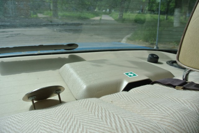

Отправлено 30 November 2015 - 20:13
Дело не в перемещении саба, в качестве звучания. Жестко закрепленный по идее должен усилить атаку. Буду пробовать.
У меня тоже валялся под сидухой похожий саб Пионер с пультом. Сейчас он успешно покинул свой родной корпус и встал на заднюю полку вместо ящика для аптечки, прикрепил жестко к кузову и бас стал намного "сочнее". Ну и прикрыл его просто крышкой от ящика для аптечки.

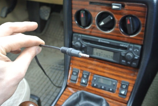

Отправлено 30 November 2015 - 20:54

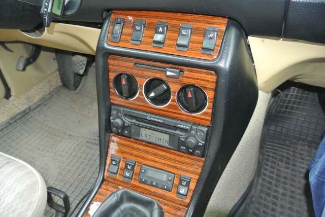

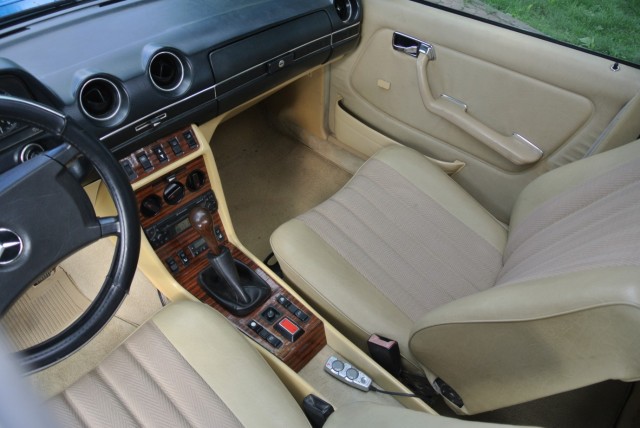

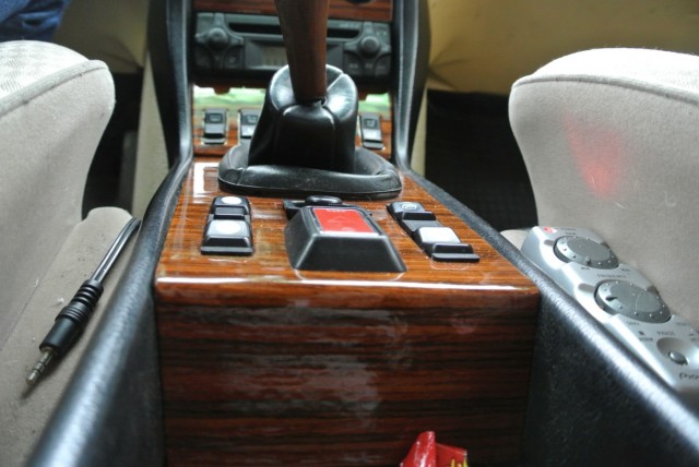

Вот нарыл фотки.
Кстати майфун , обычный беккер, сделал АУКС под внешний плеер или телефон.
На третьей и четвертой фотке сам регулятор саба.
Ну и на последней, саб который скрыт под аптечкой, проем под аптечку не резался, тобиж вся полка и кузов целые
W123 OM617 МКПП (1984) / W126 OM606-Turbodiesel АКПП (1981)

дистанционный регулятор саба можно вообще не подключать, тогда саб просто работает на 100%. регулировать с магнитолы

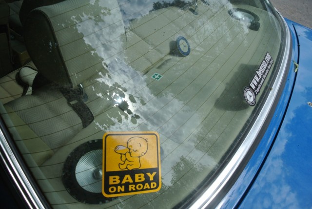

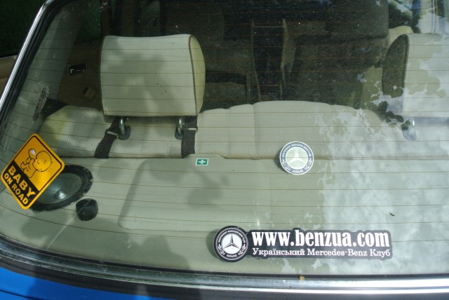

Вот нарыл фотки.
звук сзади идет? к сцене спиной?

#68 ОФФЛАЙН   IvanV8
IvanV8
  • Cообщений: 245
  • Город:Украина Винница
    W123 + W126
Отправлено 30 November 2015 - 22:31
Если накрутить бас больше половины, то звук "перекашивается" на заднюю часть салона.

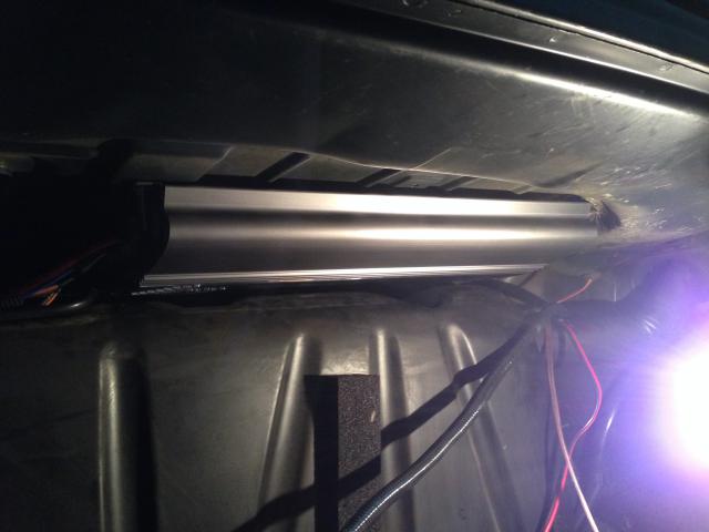

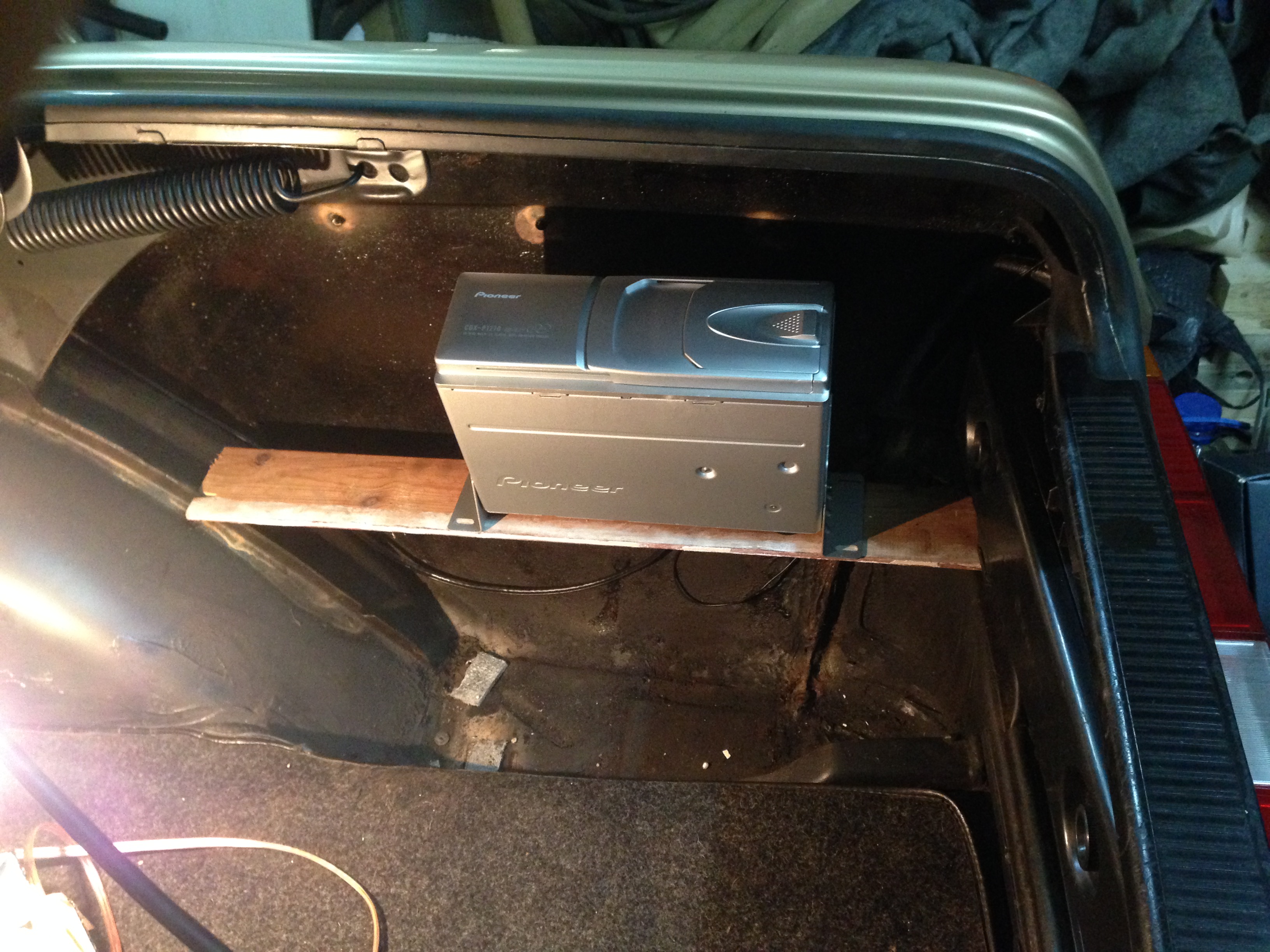

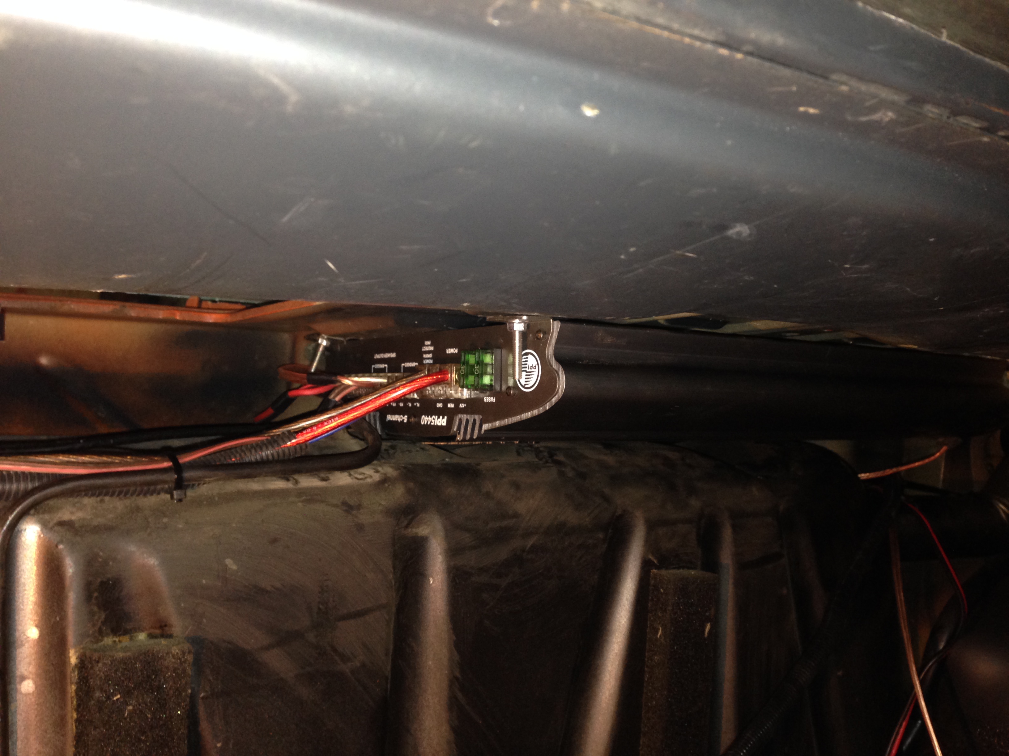

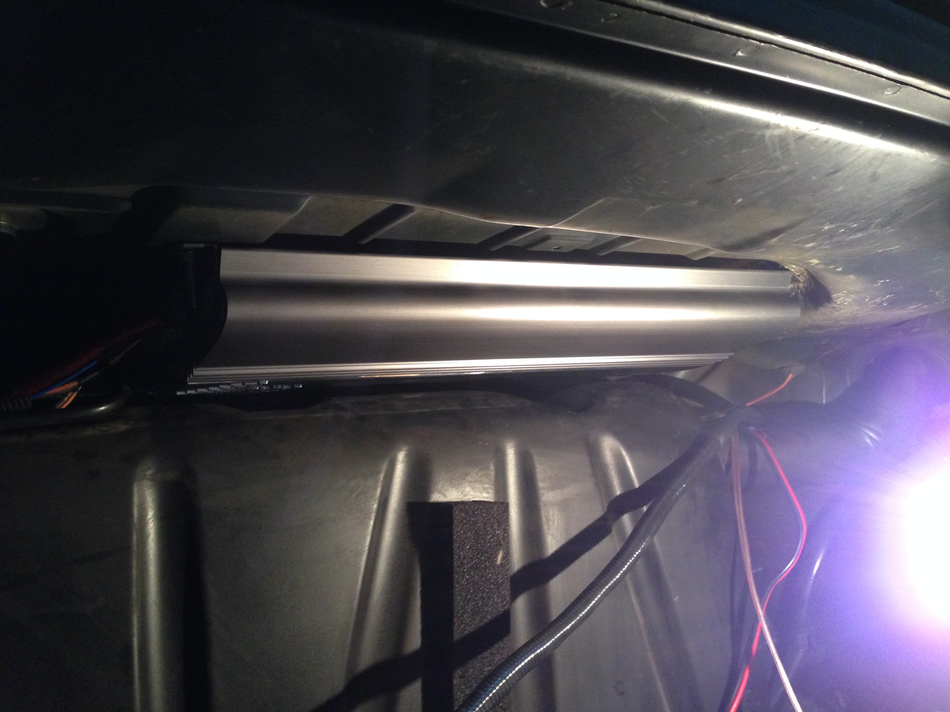

Отправлено 01 January 2016 - 17:37
немного еще поковырялся...
усилитель все же пришлось ставить под полку, и даже туда его впихнуть было большим гемороем
так же выбрал место для чейнджера и приступил к примерке

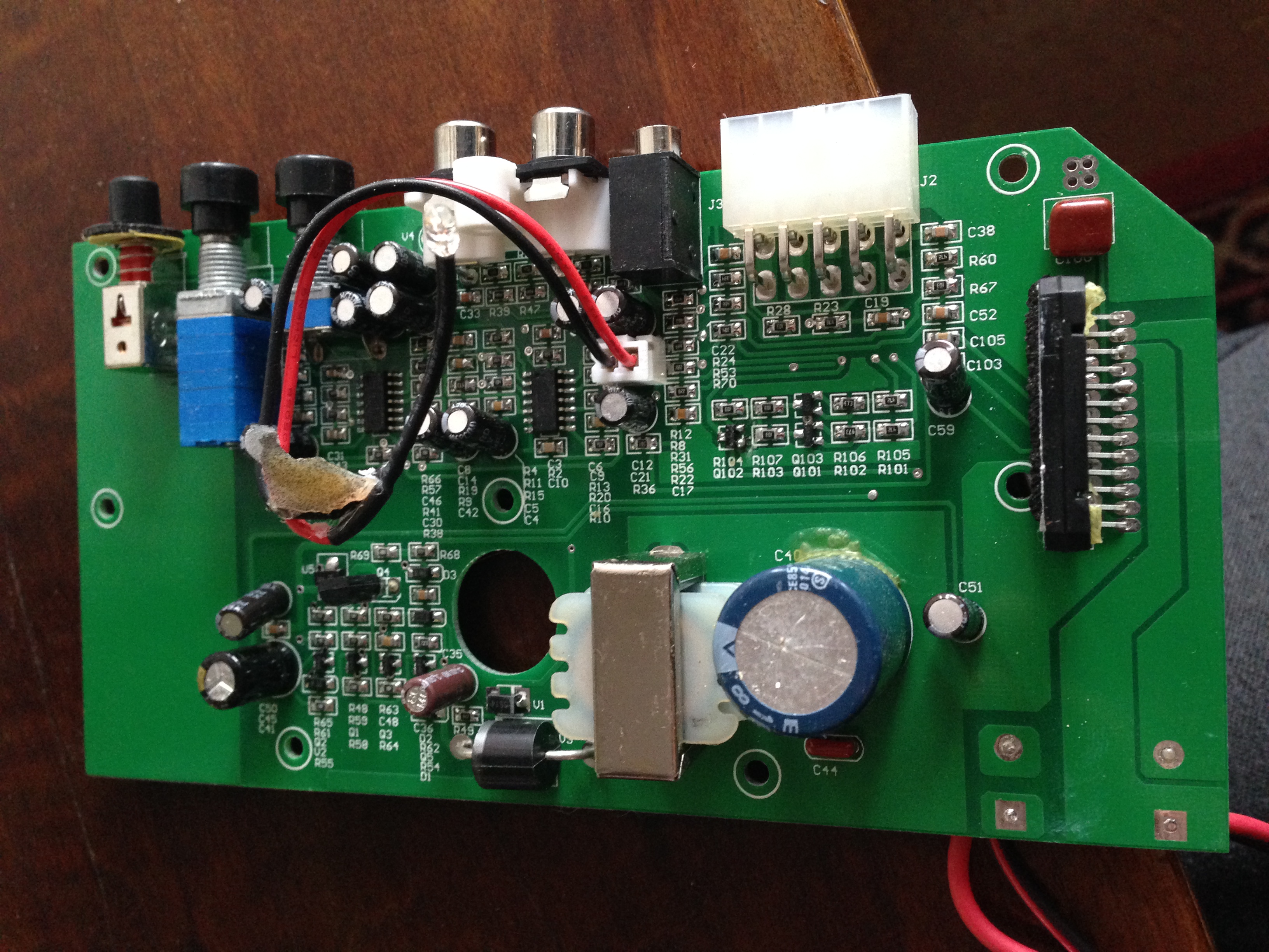

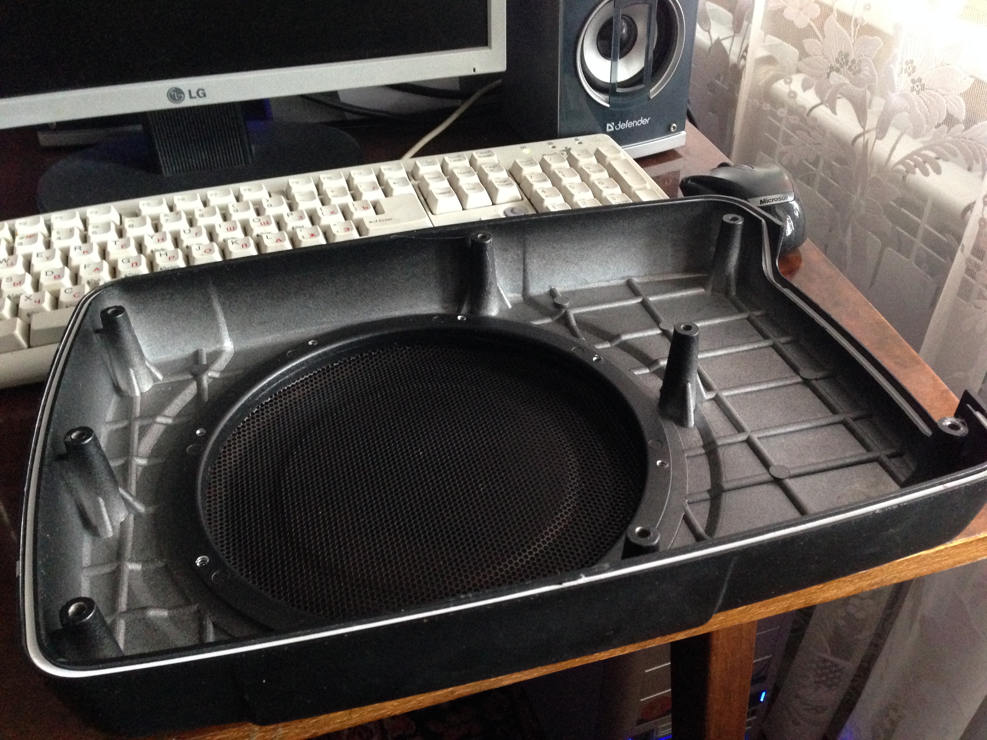

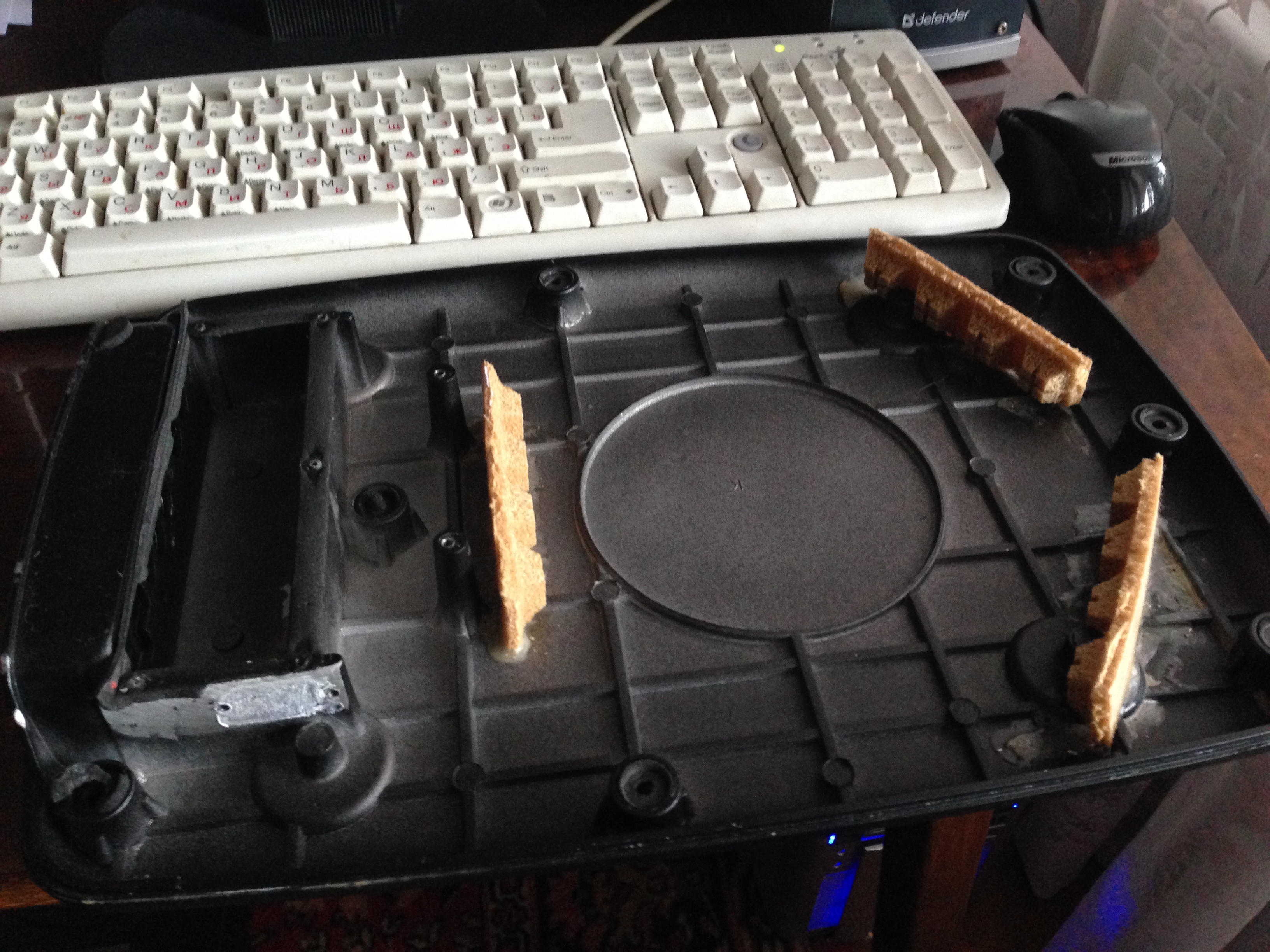

Сегодня препарировал сабик. Задумка запитать его от внешнего усилителя.
Итак...
µ-Dimension Black Box X8
Корпус литой дюралевый, стенки тонкие и в разобранном виде достаточно "звонкие".
Для герметизации разъемов и потенциометров использована отдельная камера перекрываемая платой усилителя.
Видно уплотнение камеры разъемов и мест прохождения сборочных винтов черной губчатой резиной, половинок корпуса белой силиконовой резинкой и вставки против стоячей волны внутри корпуса из неизвестного(что то похожее на смесь пластиковой и бумажной стружки) пористого материала.

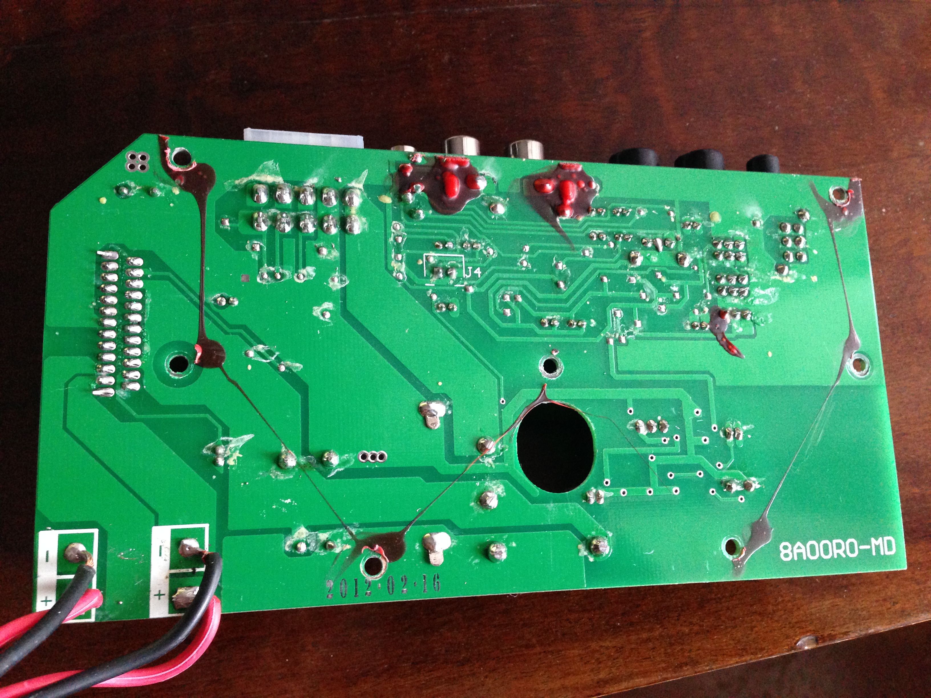

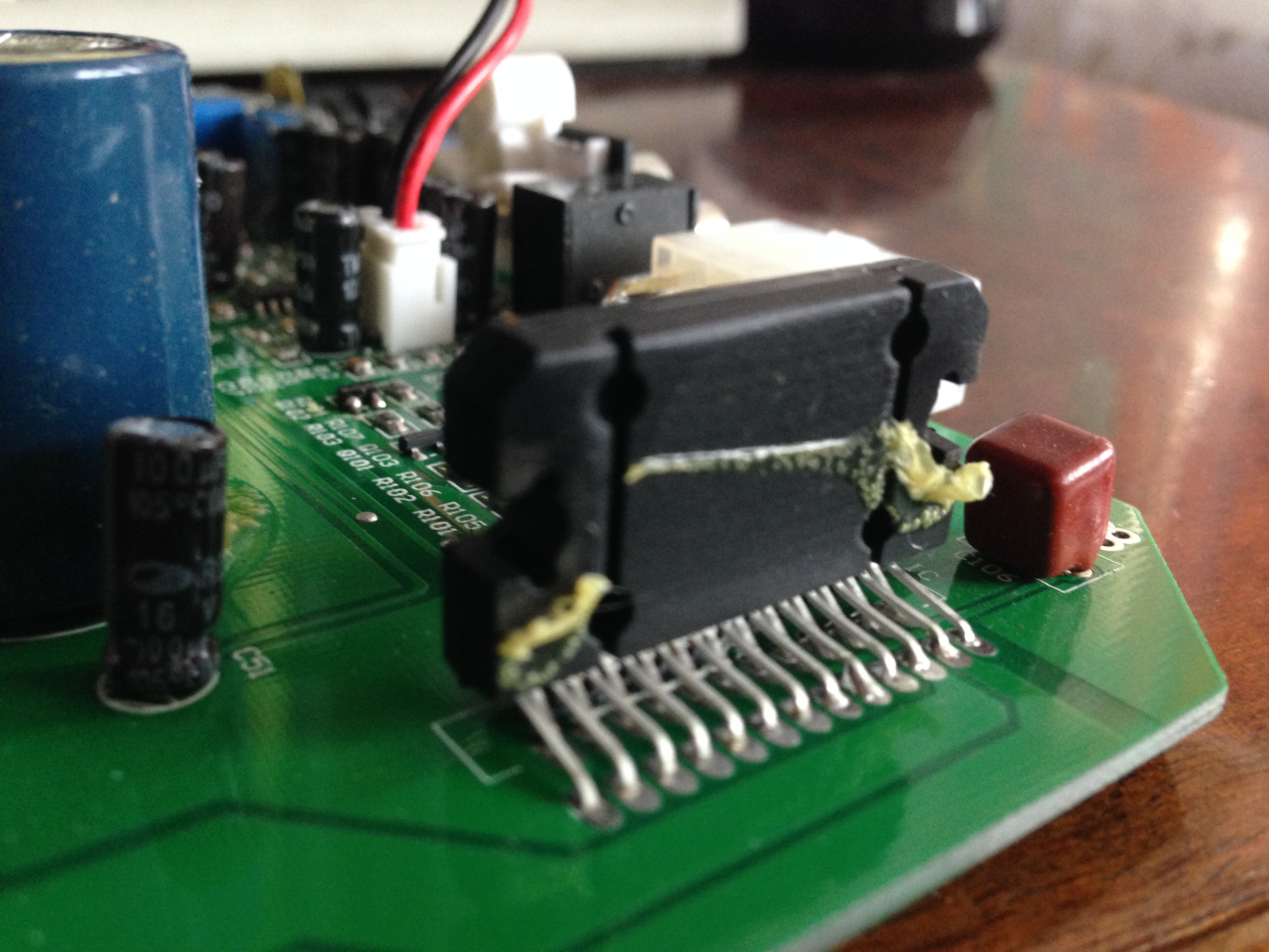

Плата усилителя...
Тут меня ждал сюрприз- усилитель собран на микросхеме :blink: , никаких повышающих блоков питания, все работает от напряжения борт сети. Выходная микросхема подвергнута производителем процедуре уничтожения ее маркировки. Два ее мостовых канала нагружены на две независимых 2 омных обмотки динамика. Данный факт окончательно убедил меня в необходимости запустить саб от нормального усилителя.
