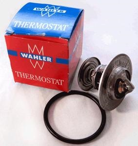

#73 ОФФЛАЙН   alex2
alex2
  • Cообщений: 4059
  • Город:Казахстан
    w201✇✇✇
Отправлено 09 January 2016 - 08:41
Бехер (он же бтт, махле, хелла), вахлер, оригинал.
Вот он WAHLER оригинал, а BEHR вроде оригиналом шел на WV

#75 ОФФЛАЙН   mic1960
mic1960
  • Cообщений: 603
  • Город:Питер. Гражданка.Дальше.Ручья
    W124 M111 2.2 МКПП. 94 г.
Отправлено 11 January 2016 - 13:26
Поменял термос. Вродь получше стало. До 80 греется, но не больше, и только в движении!
На холостых все равно не хочет греться :moderator:
