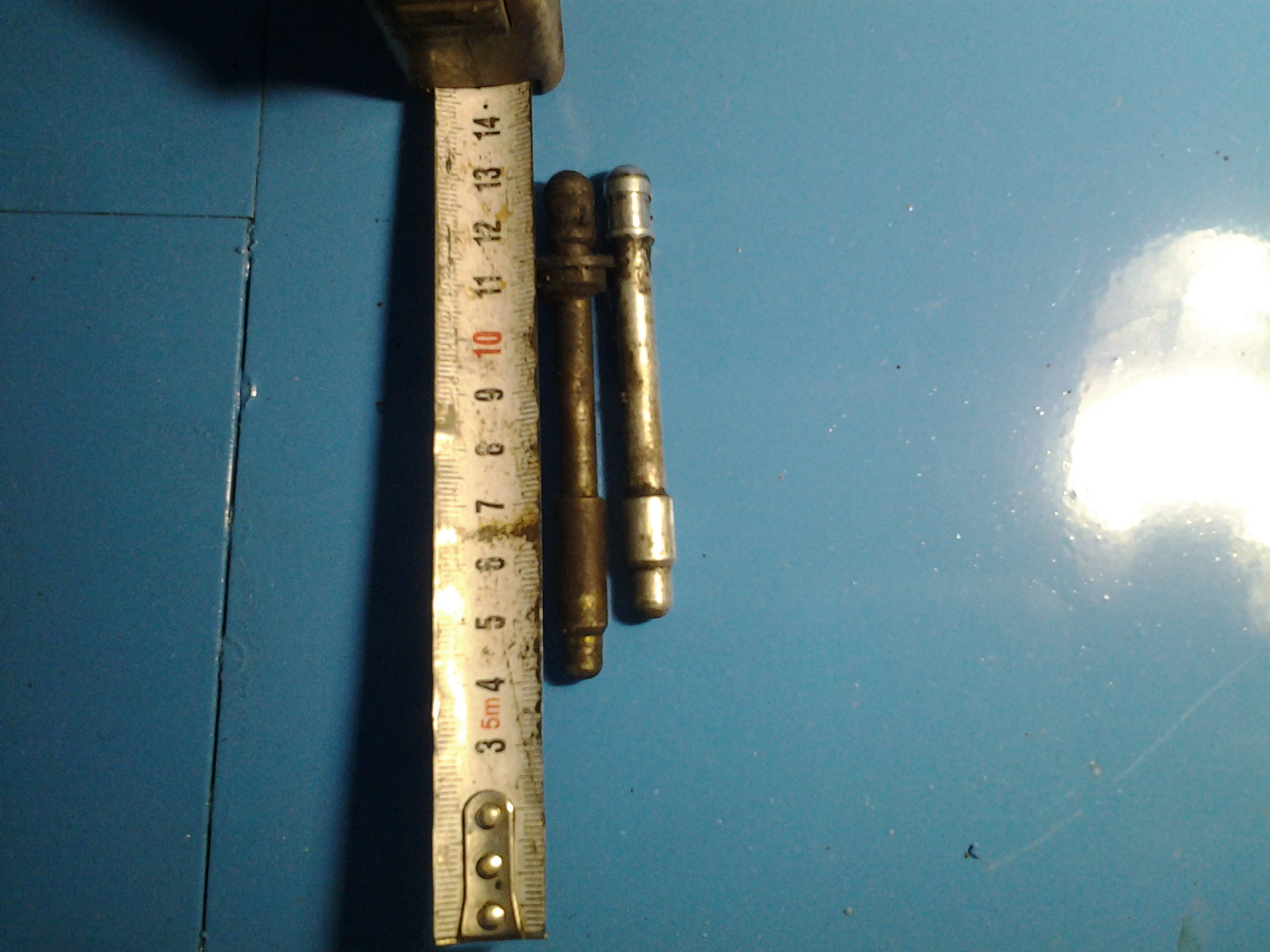

Я уже подумываю чтоб нарастить шток на рабочем цилиндре ощущения как будто не дажимает он
А рабочий правельный поставил? Их два вида один с коротким штоком для коротковальных кпп где маховик двухмассовый и второй с длинным штоком для длинновальных кпп с обычным маховиком.

А вот это я не знаю, но ведь после прокачки все идеально работает но не долго
С старый и новый сравни длинну штоков. Короткий и длинный там сант 1 - 1.5 разницы левый от обычног правый от двухмассового
