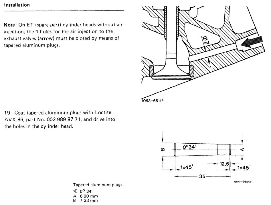

В мануале по этим движкам есть такая тема, что эти отверстия закупоривают алюминиевыми "чёпиками". Так же не пойму нафига это все на двигателях без катализатора.

не ломайте себе головы, эти дырки - зарождение менеджмента
Это всё "куйня", при сборке могли забить "чопиками"... но их там нет! Хотя технология такое действие предусматривает.
Ссылку или скрин на документ можно? Без тени иронии или сарказма прошу, сам понимаю что закрыты эти каналы должны быть заводом. Может автору новые ГБЦ крайний раз не на заводе устанавливали :rolleyes:
Пожалуйста:

Отправлено 09 January 2016 - 18:30
Пожалуйста...
спасибо, добрый человек
