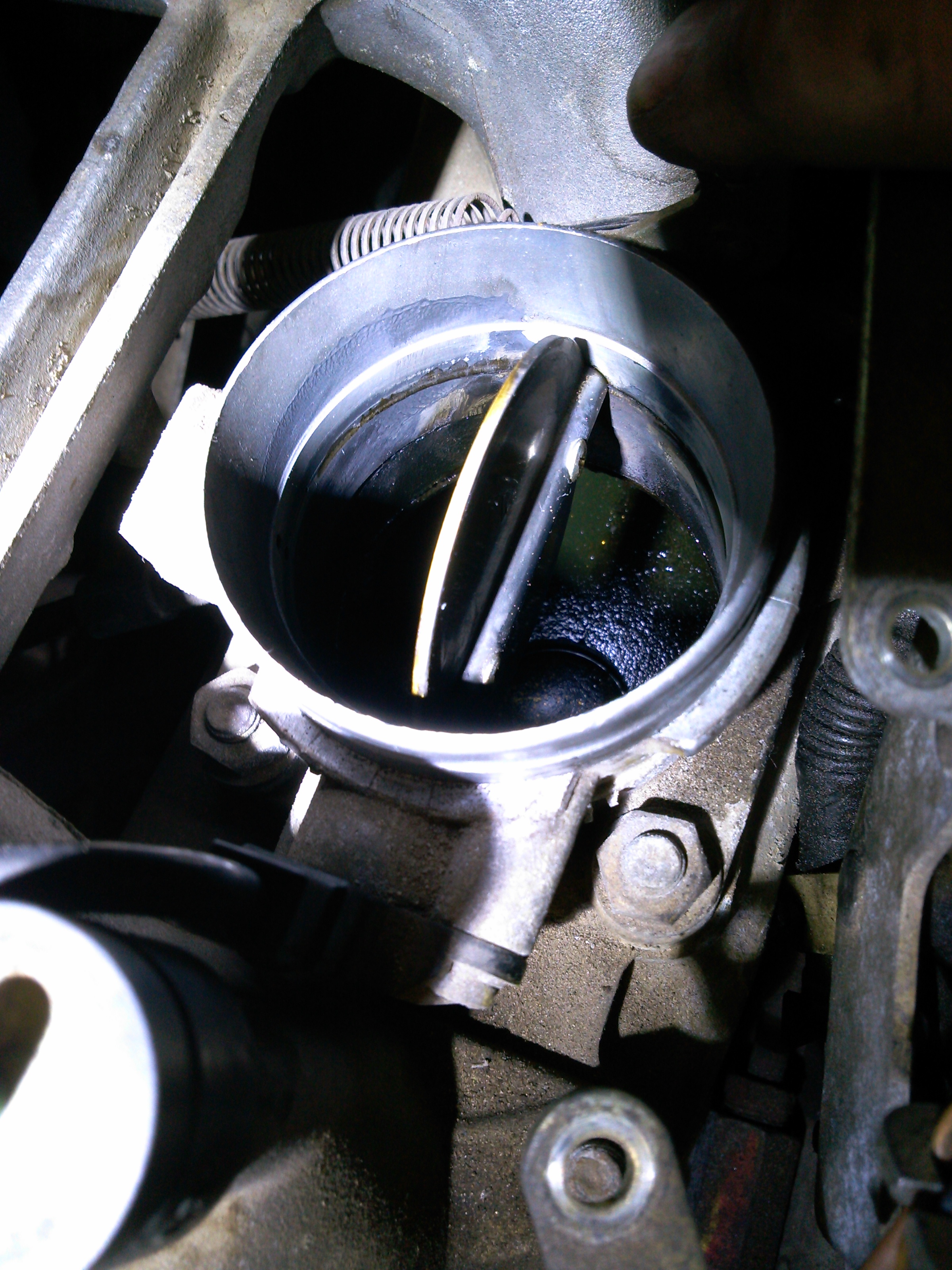

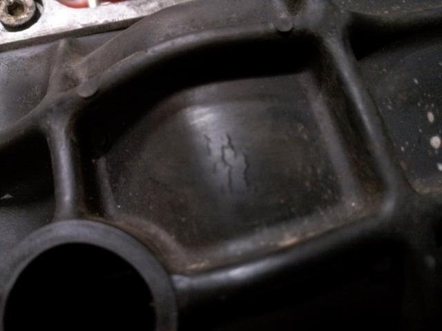

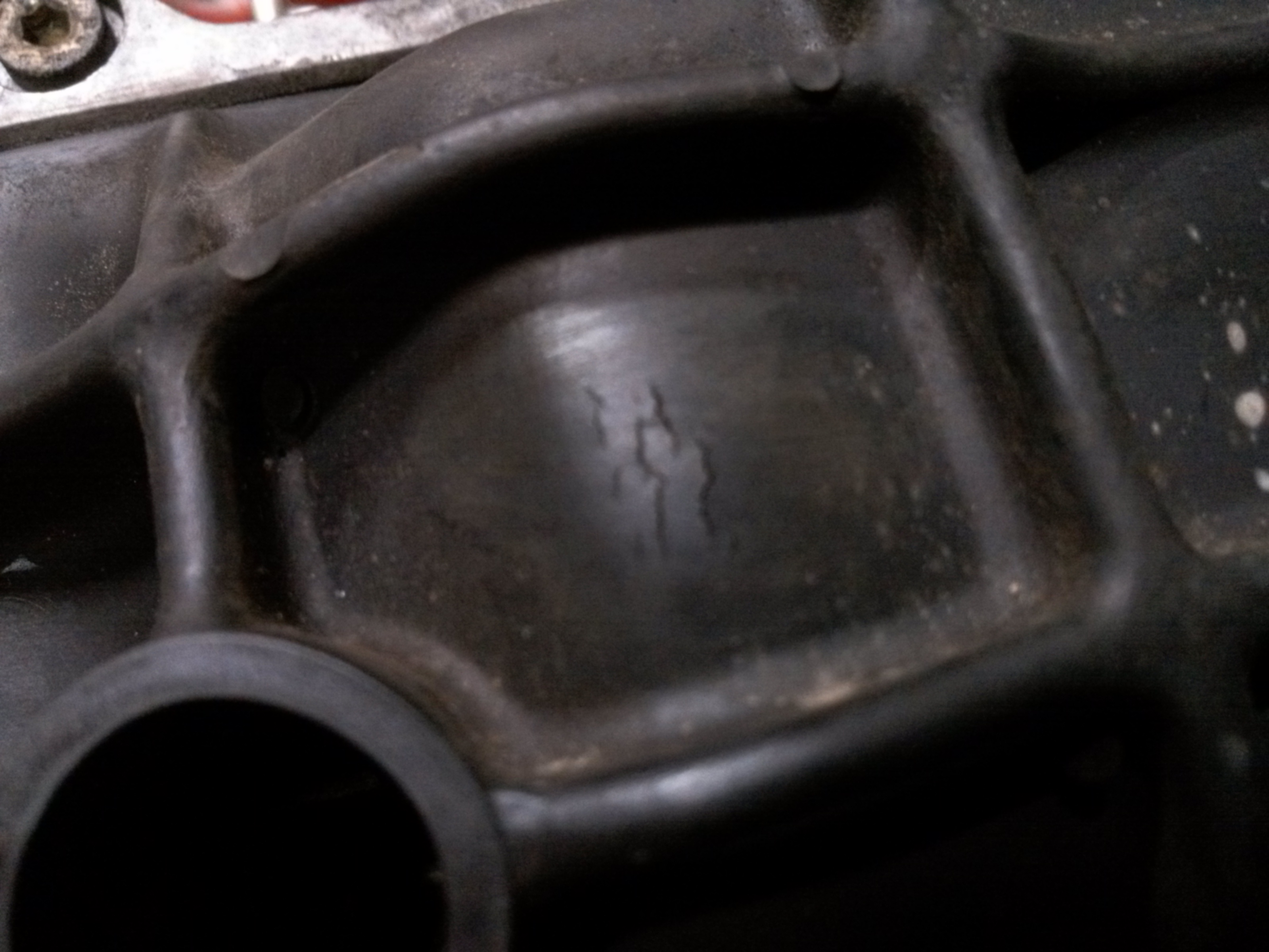

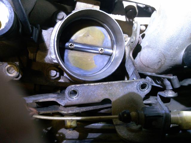

Появился вопрос. Сейчас снял КЕ.И меня смутил один факт. Вокруг ДЗ,по краю ее ,ощущение ,что какое то напыление. Может такое быть? Да и сам дроссель вокруг места контакта заслонки , тоже в похожем деле. 30 лет. может немчура таким образом колибровала место износа? На ланцере 9 если только Д,З, помоют, все-кирдык. начинает на повышенных оборотах молотить. Смывают напыление. Но я не думаю,что 30 лет назад такие вещи были на столько тонки. Да и еще. на голоше обнаружил еле заметные трещины. Недавно снимал - небыло.
W-124, E-230. 102.982 1985. AKПП-4 . ASD. ABS
#77 ОФФЛАЙН   edstarshov
edstarshov
  • Cообщений: 175
  • Город:Великий Новгород
    W124, E230 1985
Отправлено 17 January 2016 - 15:47

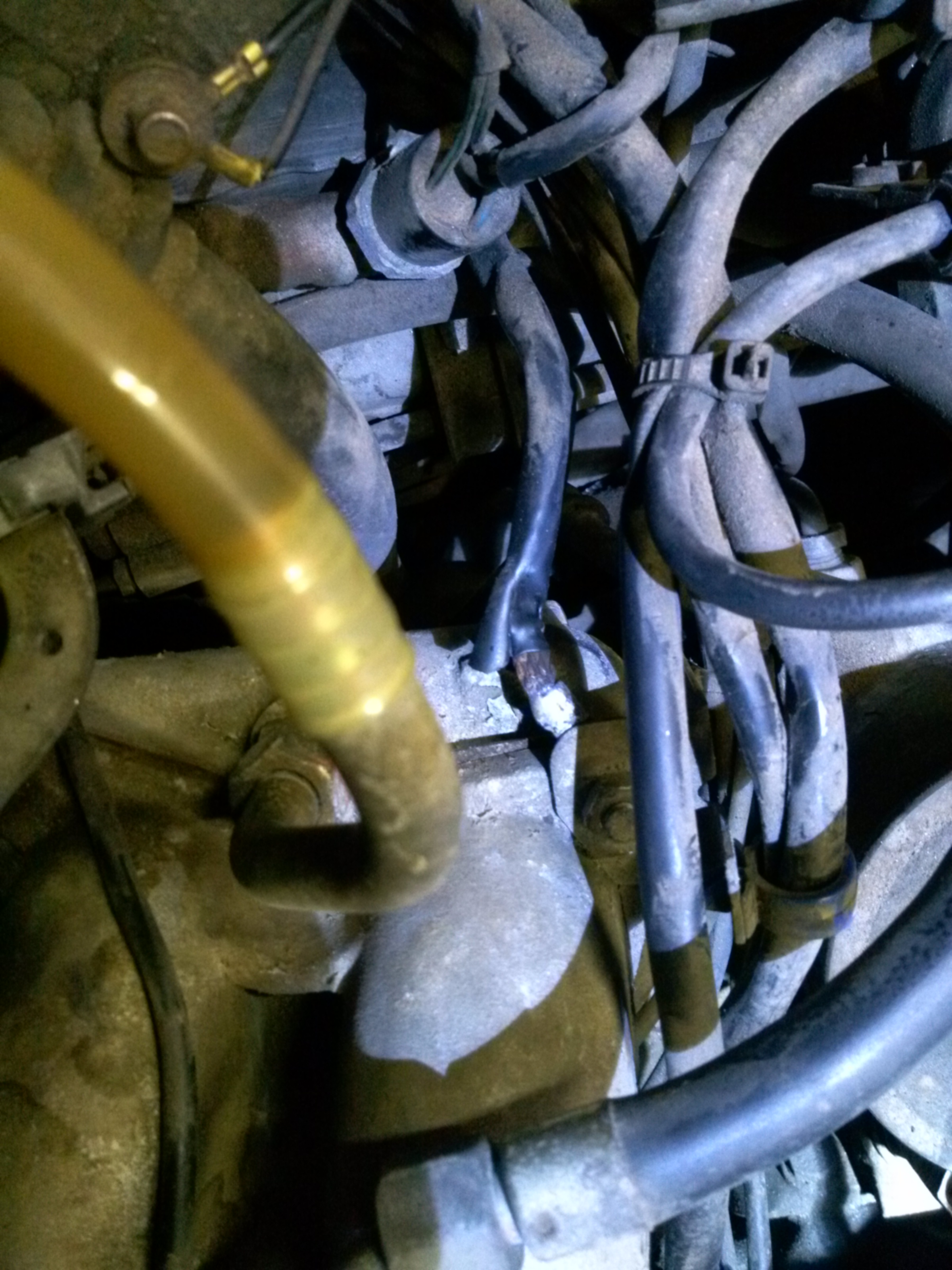

На последней фото провод массф (плетенка). Вопрос -от какого органа эта масса. Она была оторвана. сейчас восстановлена.

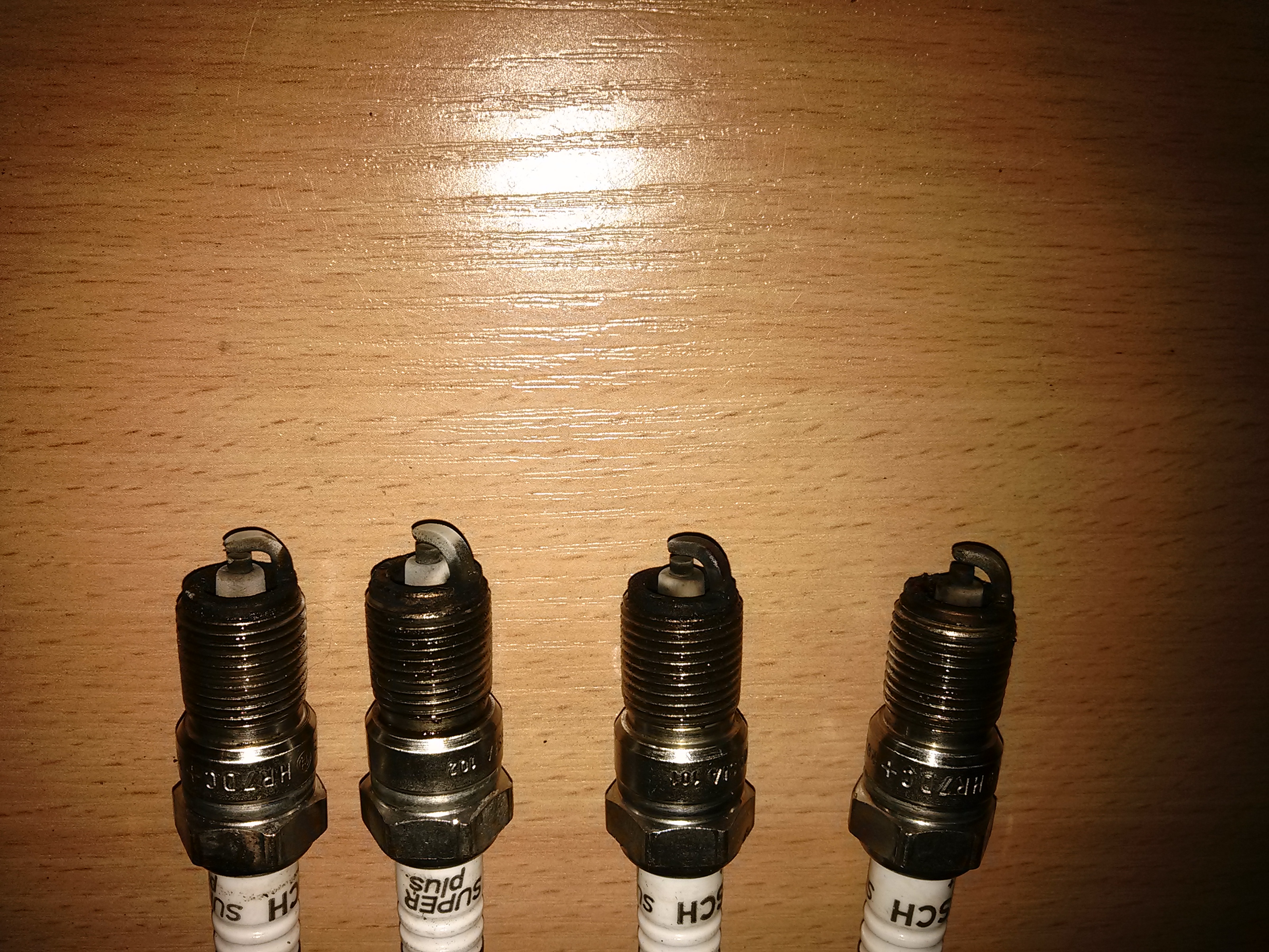

По свечам. Вот выкрутил. Особо криминального нет.
Слева направо. 1-2-3-4

масса с кузова на мотор
#80 ОФФЛАЙН   edstarshov
edstarshov
  • Cообщений: 175
    W124, E230 1985
Отправлено 17 January 2016 - 16:13
Да действительно. Разобрал проводку и увидел. Извиняюсь за не корректный вопрос :closedeyes:
