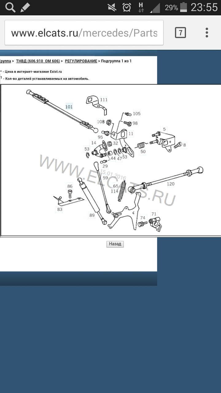

Отправлено 15 January 2016 - 23:56
Так машина с круизом?
Ну и рабочая буханочка!

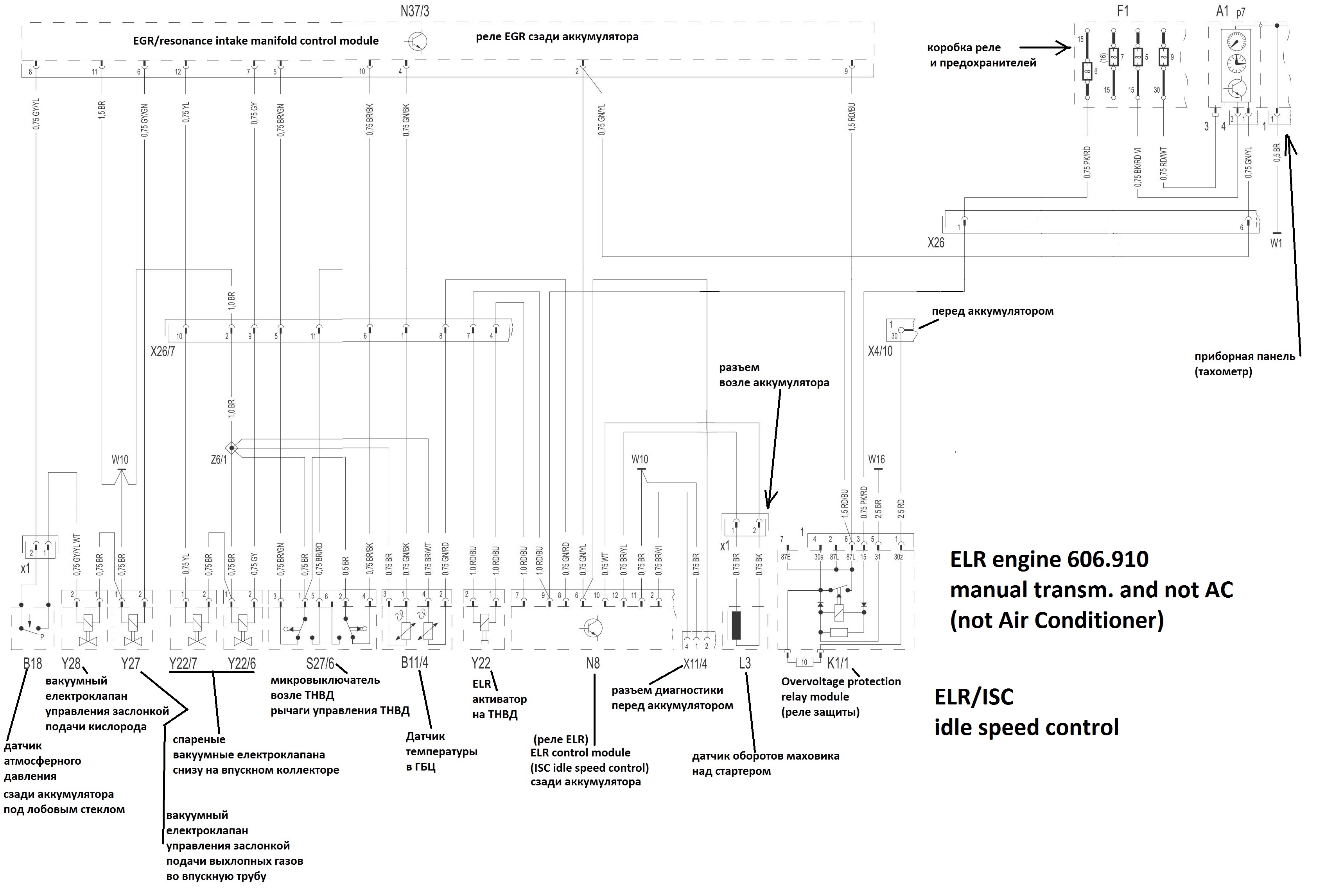

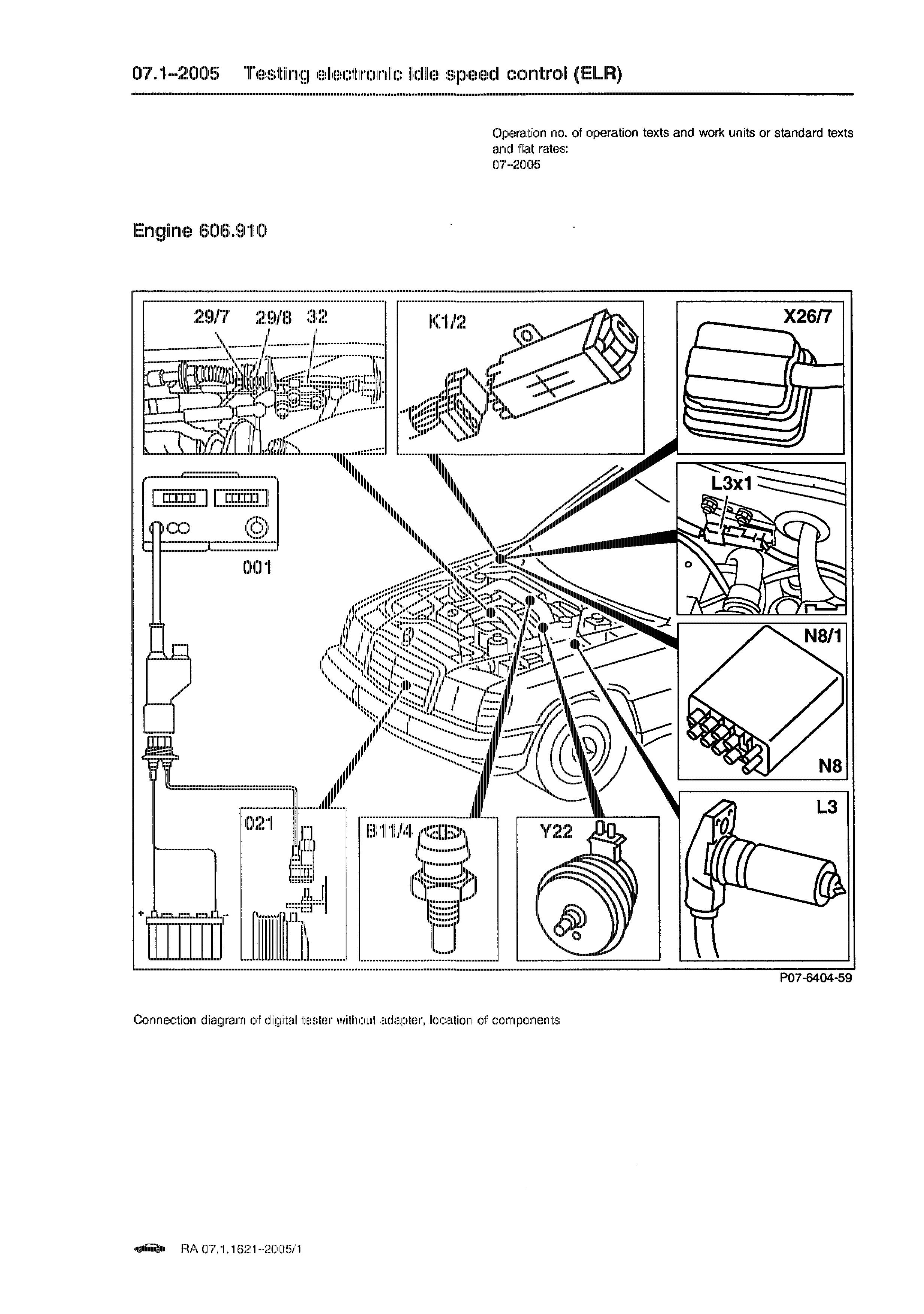

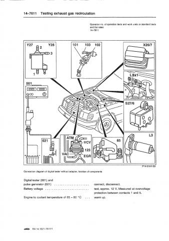

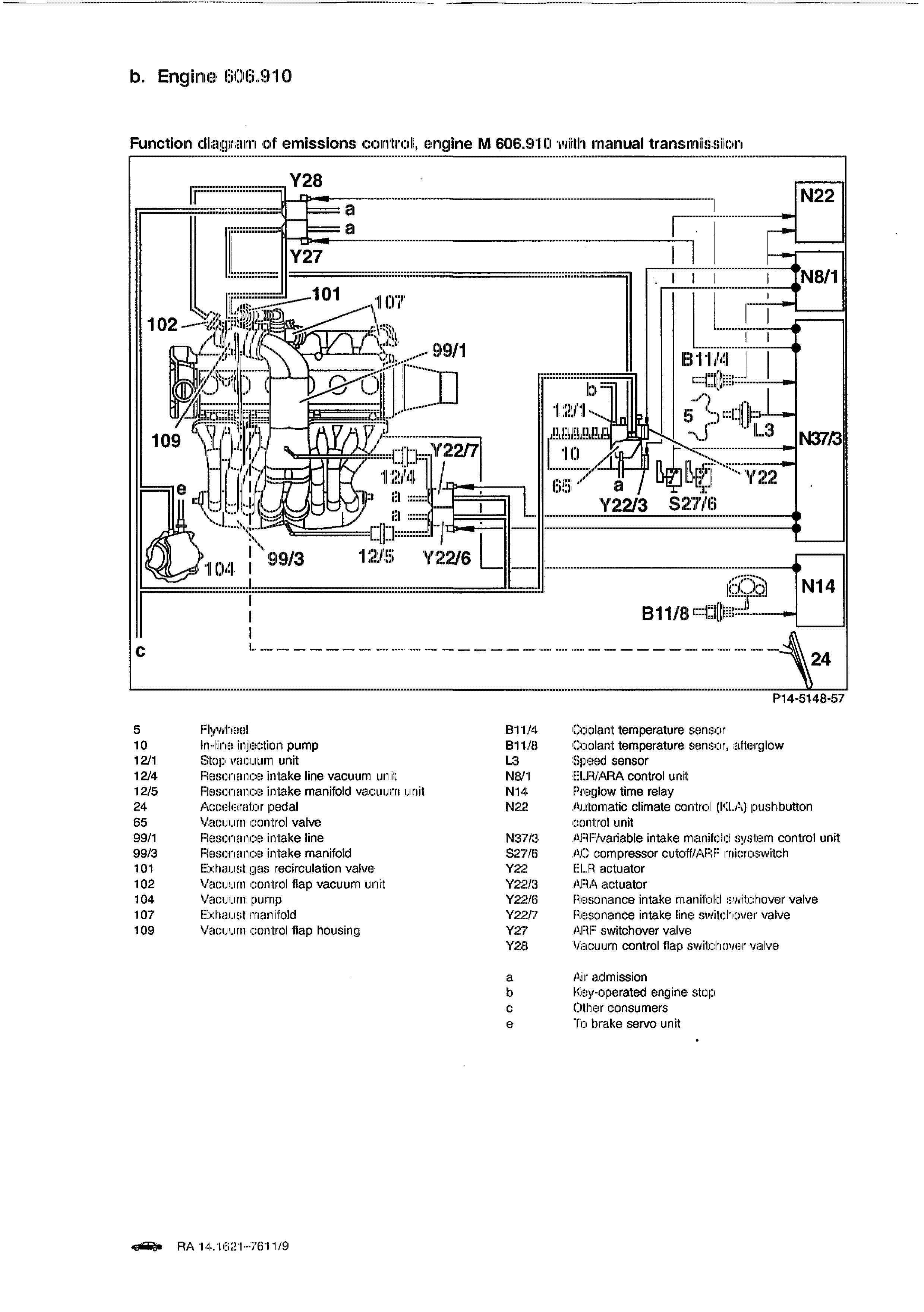

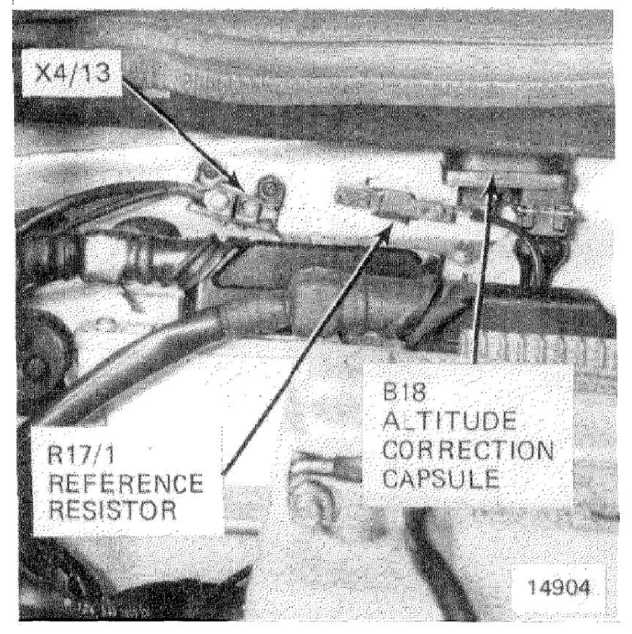

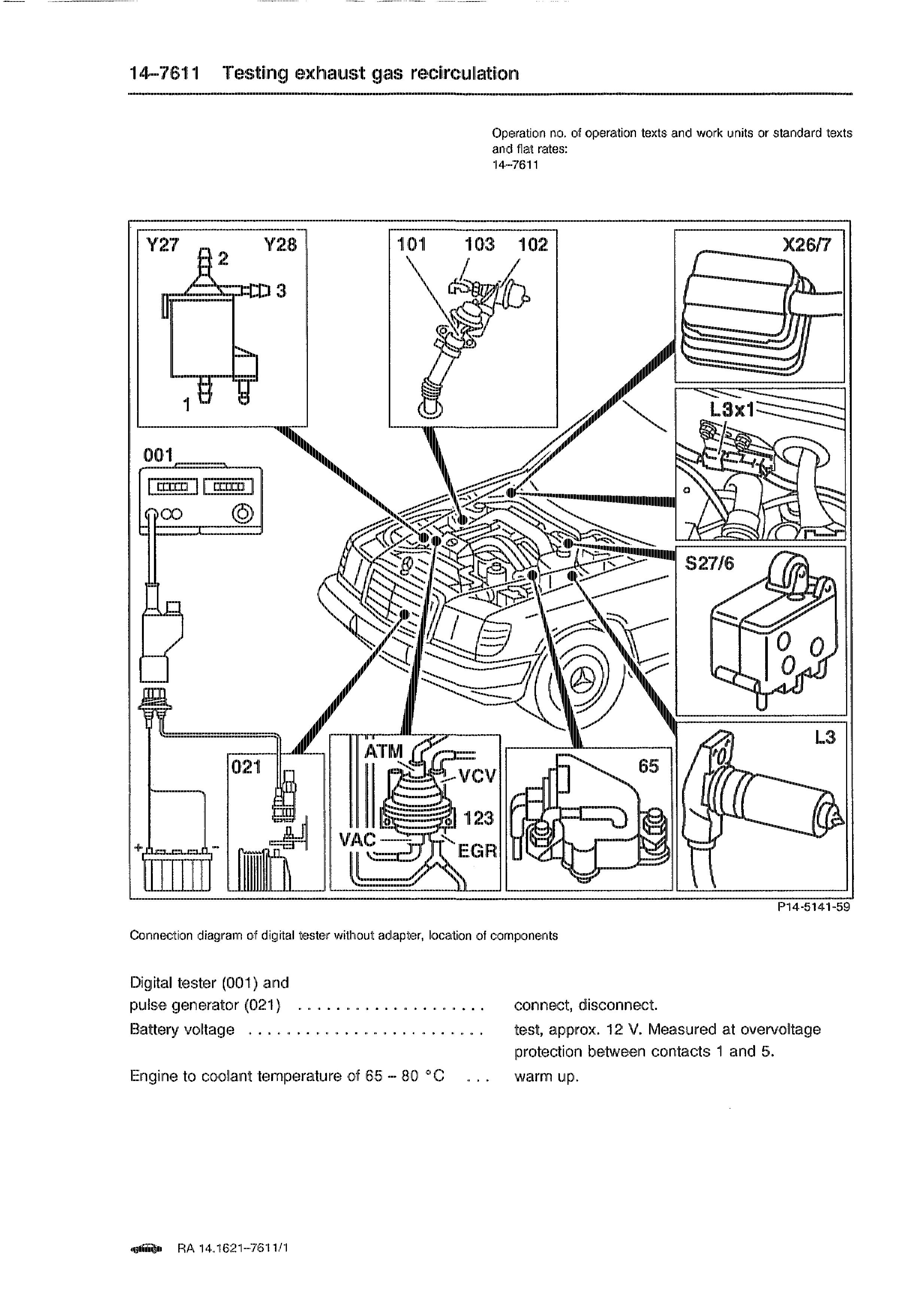

#73 ОФФЛАЙН   M1SHANYA
M1SHANYA
  • Cообщений: 128
  • Город:Rottweil. Deutschland. / Vinogradov. Ukraine
    mercedes
Отправлено 16 January 2016 - 03:22
схема ELR / EGR
ом606.910
РКПП
модели без кондиционера
  • Semko это нравится
Настоящее имя Миша.

ДА кондиционера нет. Спасибо за схемы буду разбираться. И если это для РКПП то зачем регулятор вакуума тот который в зависимости от оборотов?
Сообщение отредактировал Semko: 17 January 2016 - 01:00
#75 ОФФЛАЙН   M1SHANYA
M1SHANYA
  • Cообщений: 128
    mercedes
Отправлено 17 January 2016 - 15:05
...И если это для РКПП то зачем регулятор вакуума тот который в зависимости от оборотов?
для EGR. то есть для рециркуляции ОГ.
т.е. для управления клапаном ограничения подачи отработавших газов (который расположен на ВЫпускном коллекторе) во ВПУСКной коллектор, в зависимости от оборотов двигателя.
дело в том, что отработавшие газы, никогда не подаются во впускной коллектор в максимальном объеме. то есть, (своими словами) EGR никогда не работает на *полную мощность*. это зависит от следующих факторов.
дизельный выхлоп содержит токсичные газы, это восновном оксиды азота (NOx) и частицы сажи. поэтому эти выхлопн.выбросы строго ограничены властями в большинстве странах.
способом уменьшения выбросов оксидов азота дизельного двигателя является использование рециркуляции выхлопных газов. т.е. EGR (Exhaust Gas Recirculation),в которой часть (обрати внимание: -Часть!) выхлопных газов перенаправляется во впускную систему, (при спользовании заслонок в опред.моментах/режимах) для уменьшения киличества кислорода в свежем заряде с одновременным увеличением его теплоемкости и дальше в камеру сгорания. вследствие чего это приводит к более низкой температуре сгорания,то есть в пик сгорания, в котором уменьшается образование оксида азота.
в том случае,когда повышеное количество рециркулируемых газов вызывает более высокие выбросы сажи и оксида азота изза недостатка кислорода в смеси.
поэтому количество отработавших газов подаваемое во впускную систему (впусную трубу) должно быть ограничено/регулируемо в зависимости от оборотов двигателя (в данном случае положение рейки в ТНВД) и помощью управляющего вакуумного регулятора (сбоку на ТНВД) регулируется подача вакуума к клапану рециркуляции отработавших газов (подачи отработавших газов) на ВЫпускном коллекторе.
(естеств. в этом процессе берет участие и електроника, которая управляет еще и вакуумными електроклапанами и равно- заслонками, т.е. в нужный момент,период, время).
сам клапан рециркуляции выхлопных газов остается закрытым до тех пор, пока двигатель скажем так не теплый (учавствует електроника-датчик температуры ОГ) и работает под нагрузкой.
по мере увеличения нагрузки (трогание с места, движение в пробке и т.д.) температура горения начнет расти, клапан рециркуляции ПРИоткрывается (управление вакуумом), в этот момент отраб.газы в определенном количестве по соотн.к количеству кислорода опять попадают во впускной коллектор (в этом берут участие и заслонки).
все это имеет эффект *гашения*, что понижает температуру сгорания и соотв. уменьшает образование NOx (оксиды азота) в выхлопе.
если к примеру, система рециркуляции отработавших газов оказывается неработоспособной, например- отключение, в этом случае охлаждающий эффект без EGR отсутствует, двигатель может создавать звуки в камере сгорания под час воспламенения (т.е. конструкция камеры сгорания, момент впрыска топлива, температурный режим).
