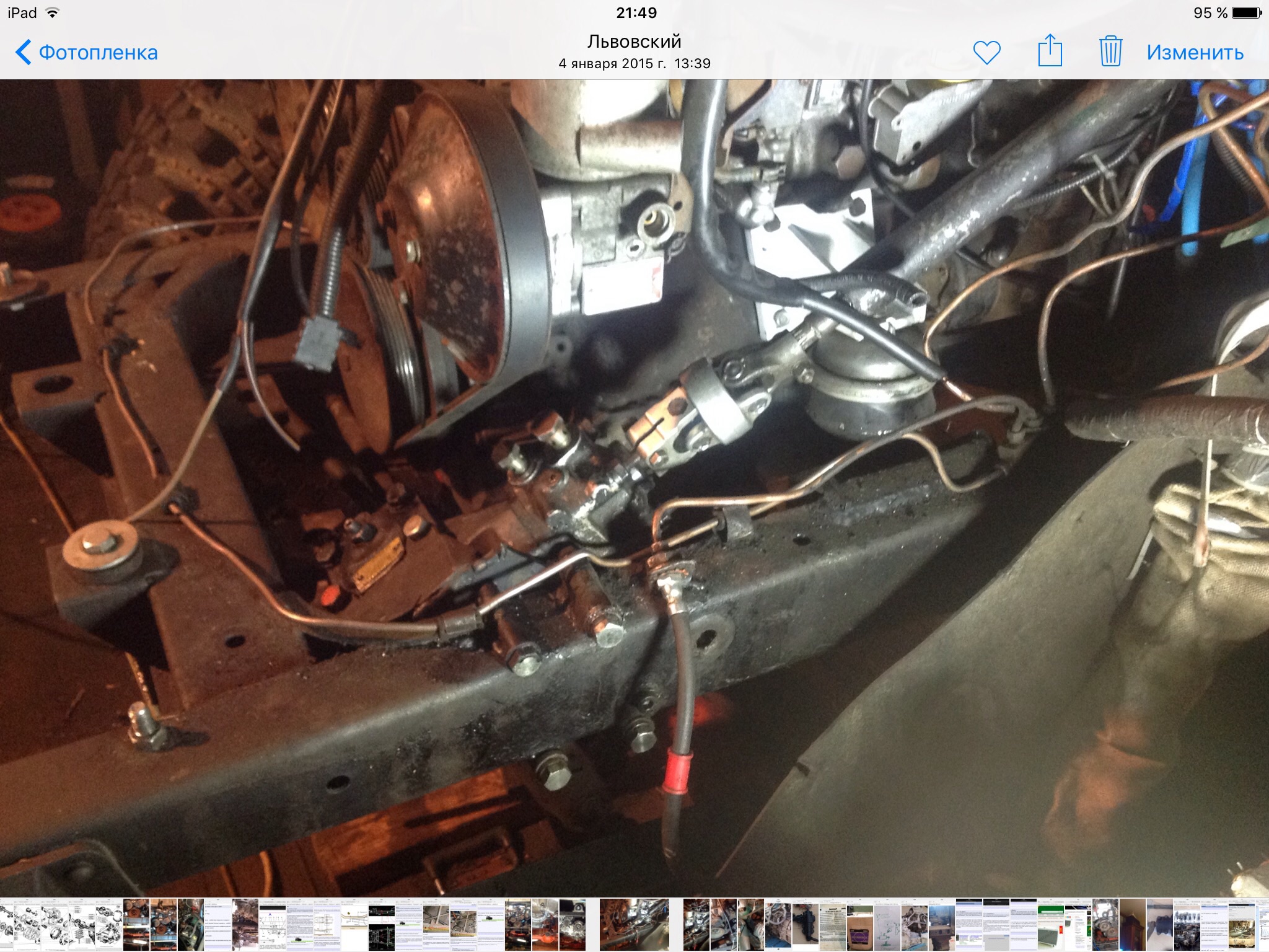

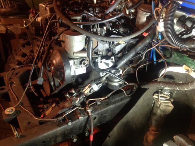

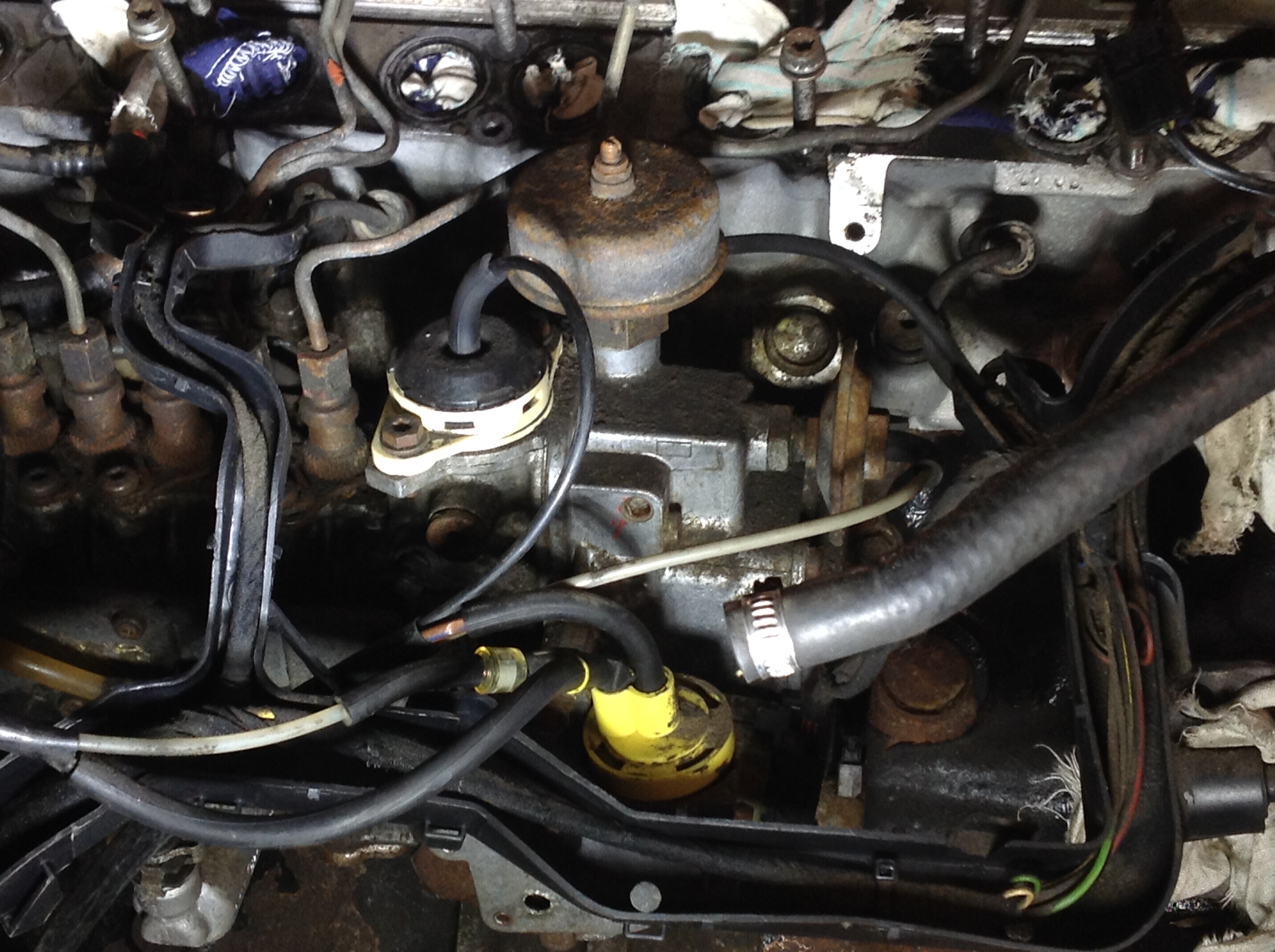

Во нашёл фотки , наверно это насос только после Бака если память не изменяет идёт по шлангу не в топливный фильтр а куда то к головке, оттуда на фильтр, так на доноре было, завтра сфоткаю

подкачивающий стоит на месте у тебя. С бака поступает на подкачивающий потом к подогревателю от рубашки гбц, потом на фильтр, с фильтра на подачу в тнвд, с тнвд на форсунки, с форсунок на обратку , с обратки в бак.

Спасибо Андрей,вот к чёрной приблуде идёт подача с Бака а фотки не грузятся, с айпада

Да, мотор брал у Димы, на Уазбуке я 303. Я так тоже думаю, что в разодке не напутаешь. А эта черная хрень, куда у тебя с бака шланг приходит, вроде отсечка. Мож в ней причина?

Не так. В данном случае я чётко вижу, что топливо с бака не попадает на подкачивающий насос.
Похоже, что оно с бака идёт на топливный теплообменник, с теплообменника на предварительный фильтр. Только с предварительного фильтра топливо идёт на подкачивающую помпу низкого давления, уже с неё на основной фильтр и уже с основного фильтра на ТНВД.
Вся эта котовасия с теплообменником и предварительным фильтром считается как бы не совсем необходимой, да и ещё не совсем надёжной, поэтому многими отключается и топливо направляется напрямую на подкачивающую помпу низкого давления.
Действиетельно, в этом узле (предварительный фильтр и теплообменник) из-за множества соединений нередкой возникает подсос воздуха, что может стать одной из причин недостатка мощности двигателя.
