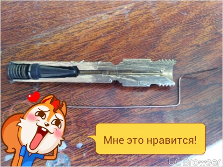

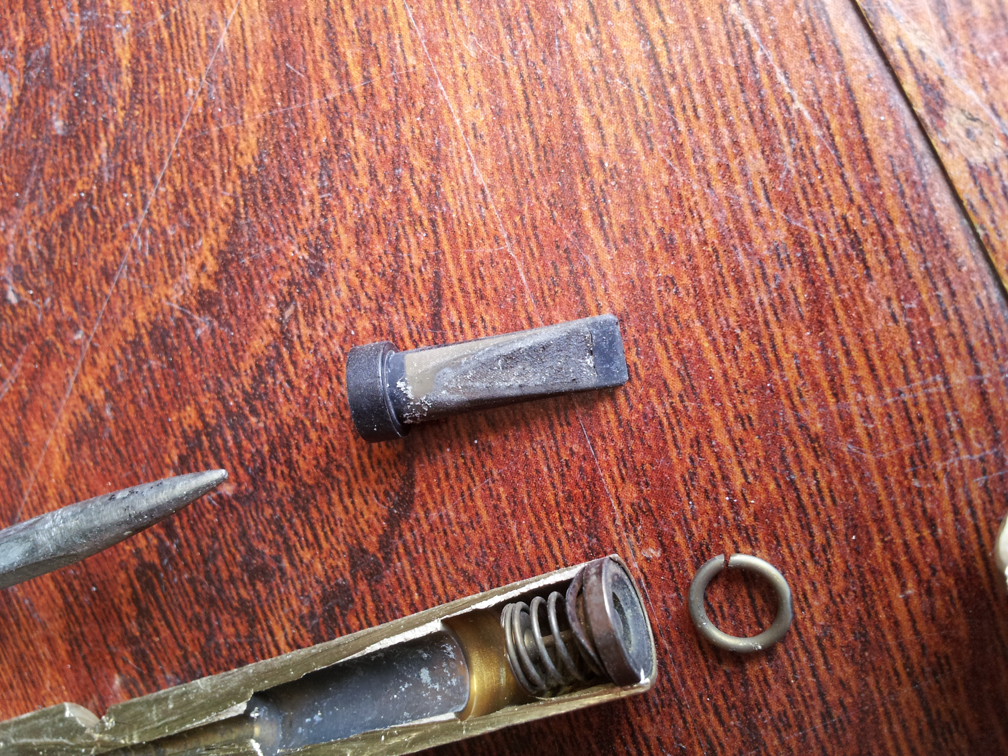

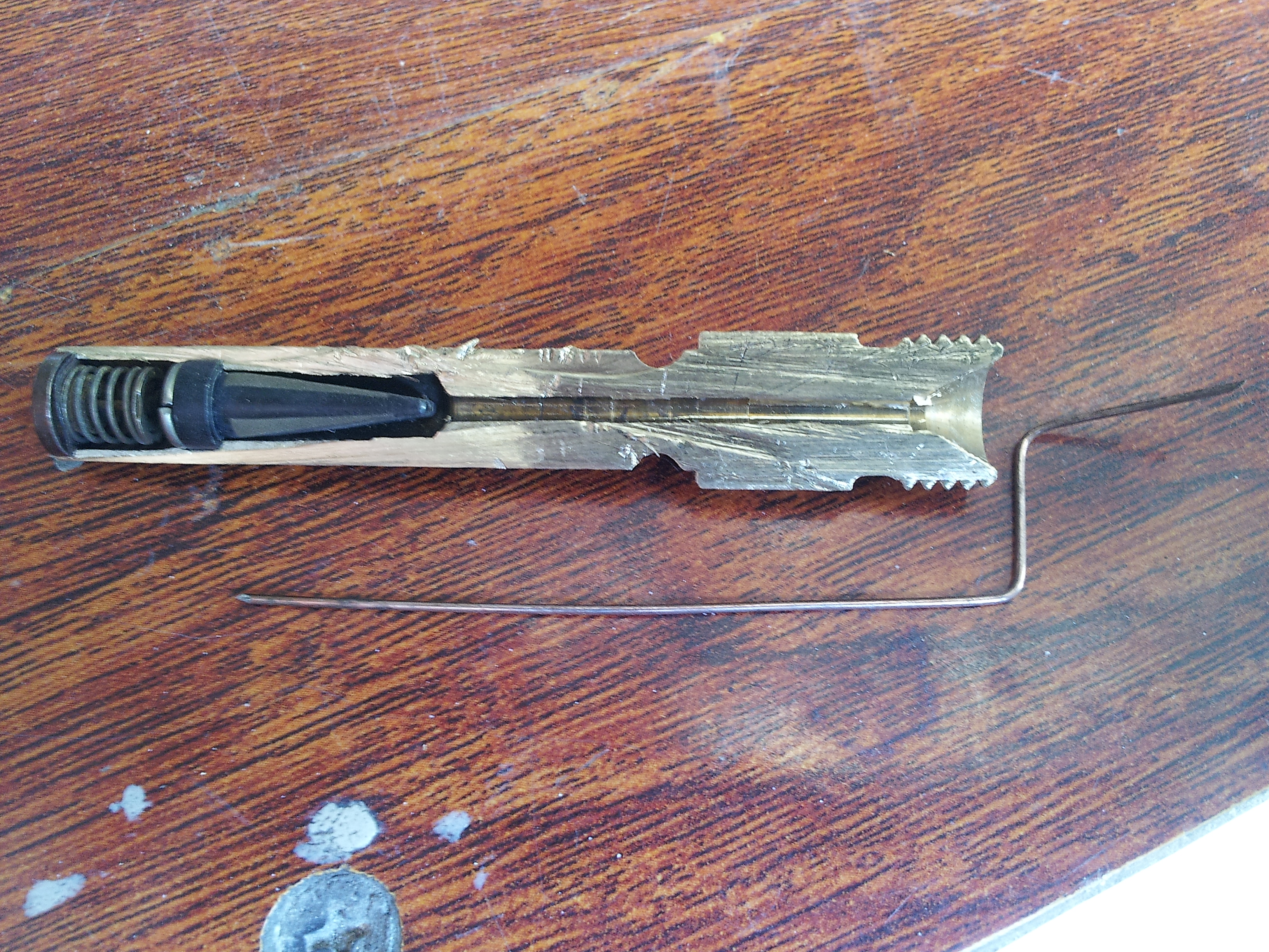

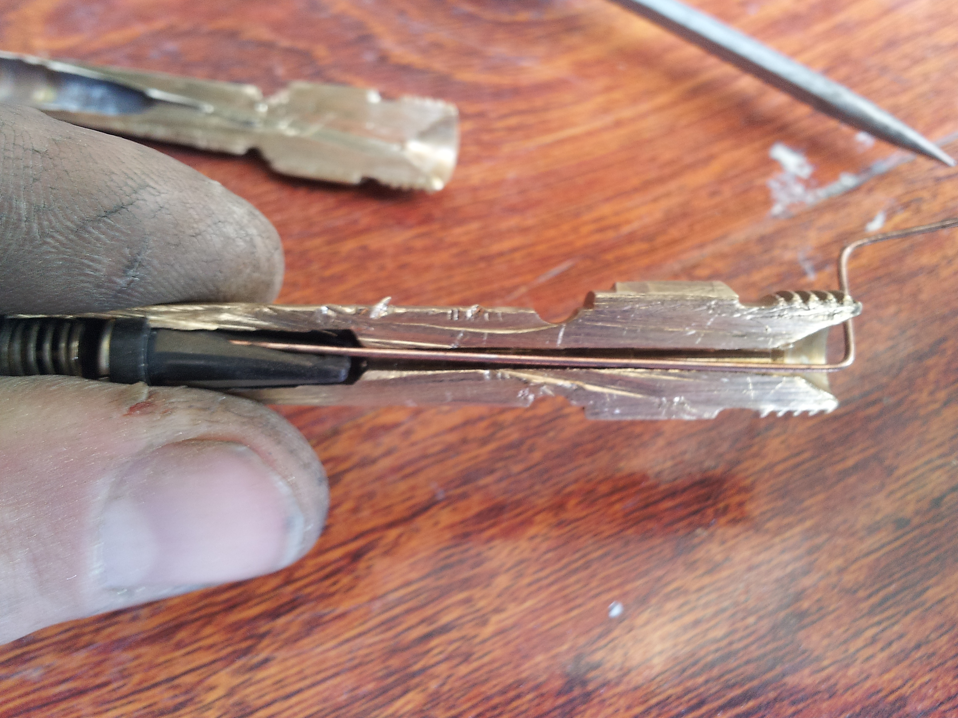

Пильнул на досуге форсу ,филтра в них как я понял забивает синец содержащийся в бензе ,поетому промывка гемор.просвет для хода бензина не велик,ближе к указательному пальцу кусочек фильтра чистый а остальное забито на глушняк.
А можно более детальные фотографии? С о всех ракурсов!

Да вроде по фотке принцип виден ,щас еще пару закину,(проволка рядом просто для протыкания фильтра согнул так чтоб дальше фильтра не тыкалась),.
А по эгрд тема такая ,диф. 0.4 при выкрученном винте до 6.1,замерил налив ,1и4цилиндр так и остался по 180 на канал а вот 2 и 3 лил 165,может рег. винты смистились после помойке дозатора ,все устаканил поезжу чуток отпишусь едит нет .Где засада пока не пойму с таким положением винта ЭГРД

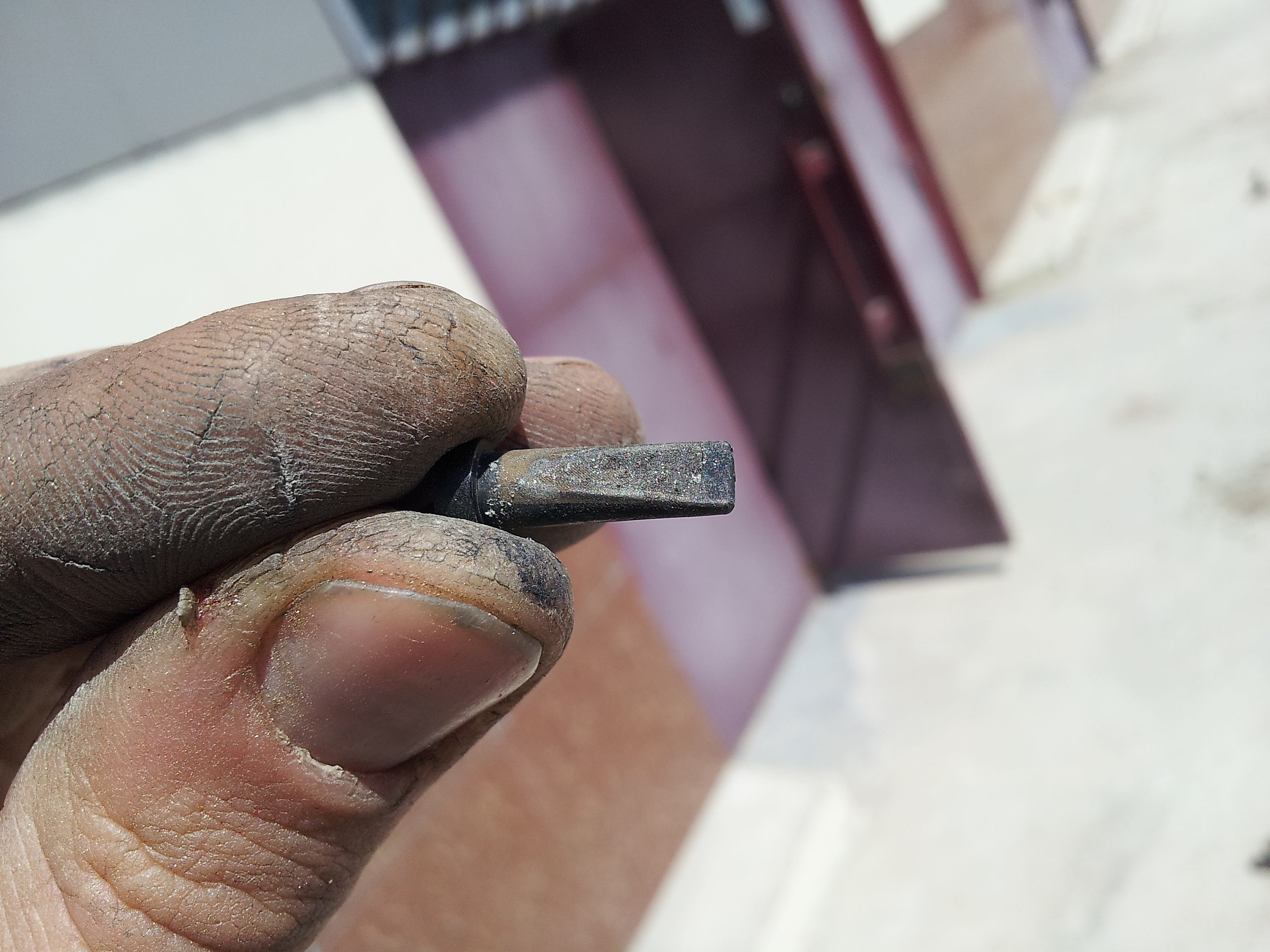

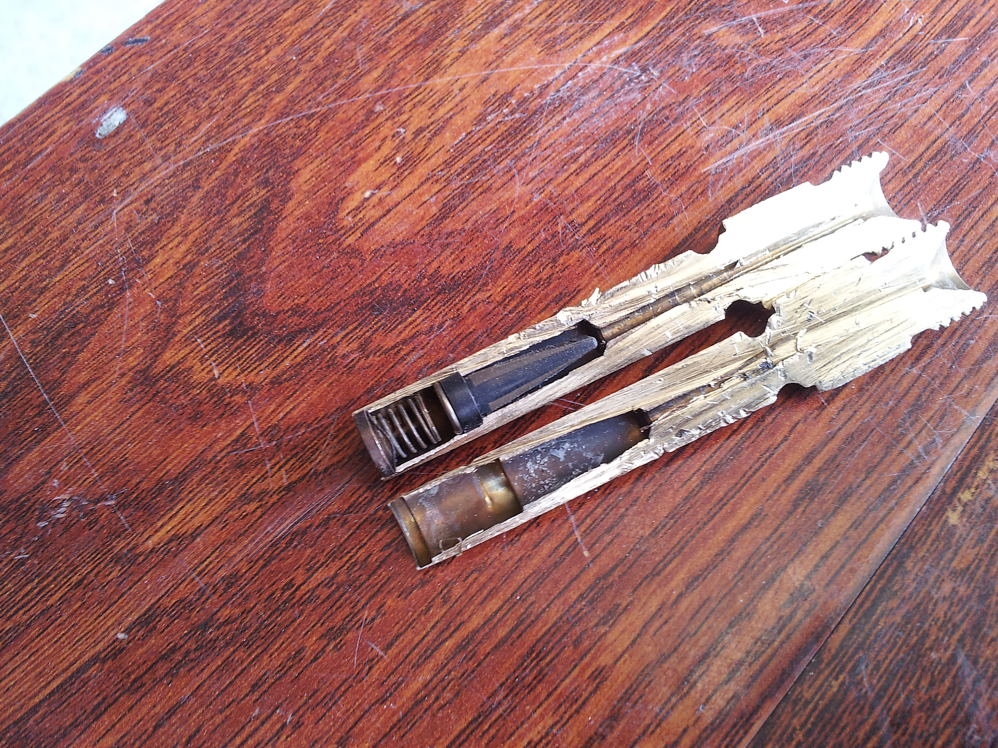

Фото
