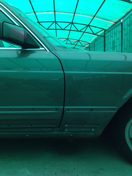

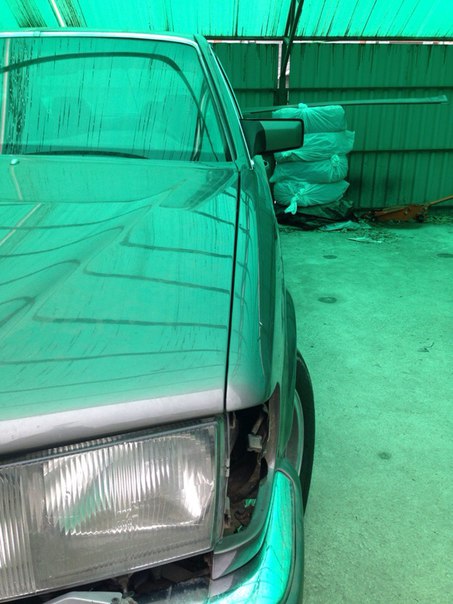

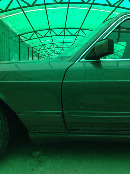

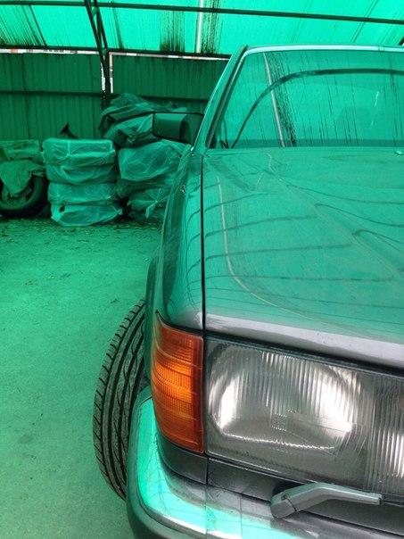

несколько дней пыжился, выставляя зазоры между передними крыльями, капотом и передними дверями, так ничего удовлетворительного не получилось:
с китайскими крыльями каши не сваришь :moderator:
буду искать оригинальные крылья
если у кого есть хотя бы гнилые оригинальные, взял бы на примерку, а то вдруг и не в крыльях дело)
начинать надо с задних дверей. выставив ее в проем и добившись правильного закрывания идешь вперед.
лично я вижу передние двери стоят косо.
там любые крылья тули - толку не будет.
капот должен лечь в диагоналях по лобовому от сабель и от передних очков. если морда винтом, или лонжи погнили и рожа задрана - все подгоны трата времени.
начинал с задних дверей без уплотнителей и замков, по ним выставлял передние двери. и там уже с задних дверей начинаются проблемы (контур двери не совпадает с контуром крыла).
почему сделан вывод о косости передних дверей? высоко рамка?

Отправлено 23 May 2016 - 11:34
зазор рамки двери и кузова
у меня такие граничные условия, что чем-то приходится жертвовать)
вот, например, как мне увеличить этот зазор? переднюю дверь сдвинуть назад и\или вниз. на фотке крыло сдвинуто максимально назад и вниз. значит, если я двигаю дверь, у меня и без того огромный зазор между крылом и передней дверью становится еще больше, да еще и разница по высоте.

передняя дверь двигается не только вперед/назад, но и проворачивается на угол.
ага. и теряется уровень высотный между двумя дверьми. я что только не двигал) ща крыло оригинальное примеряю, и поглядим

ваще классическая картина для крыльев от тани,оригинальные встанут наверняка.
на них еще и поворотники коряво стоят,а на оригинале встанут
