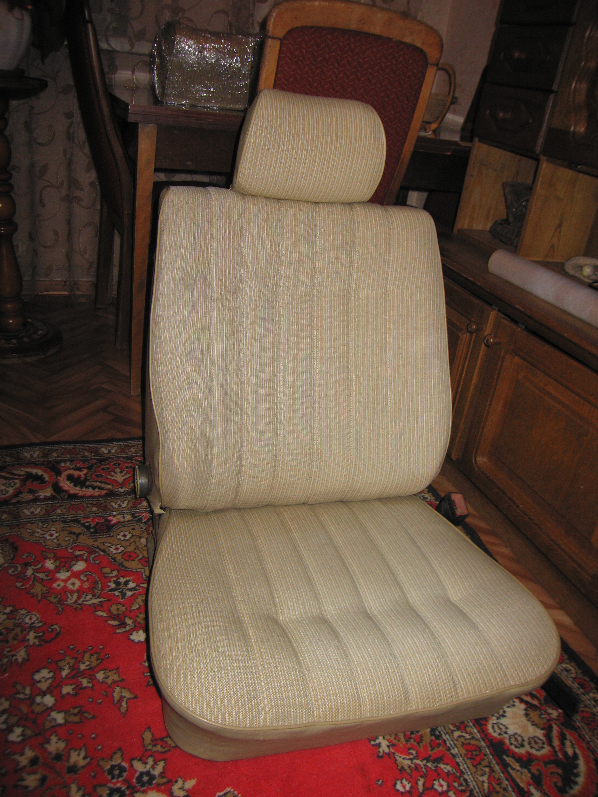

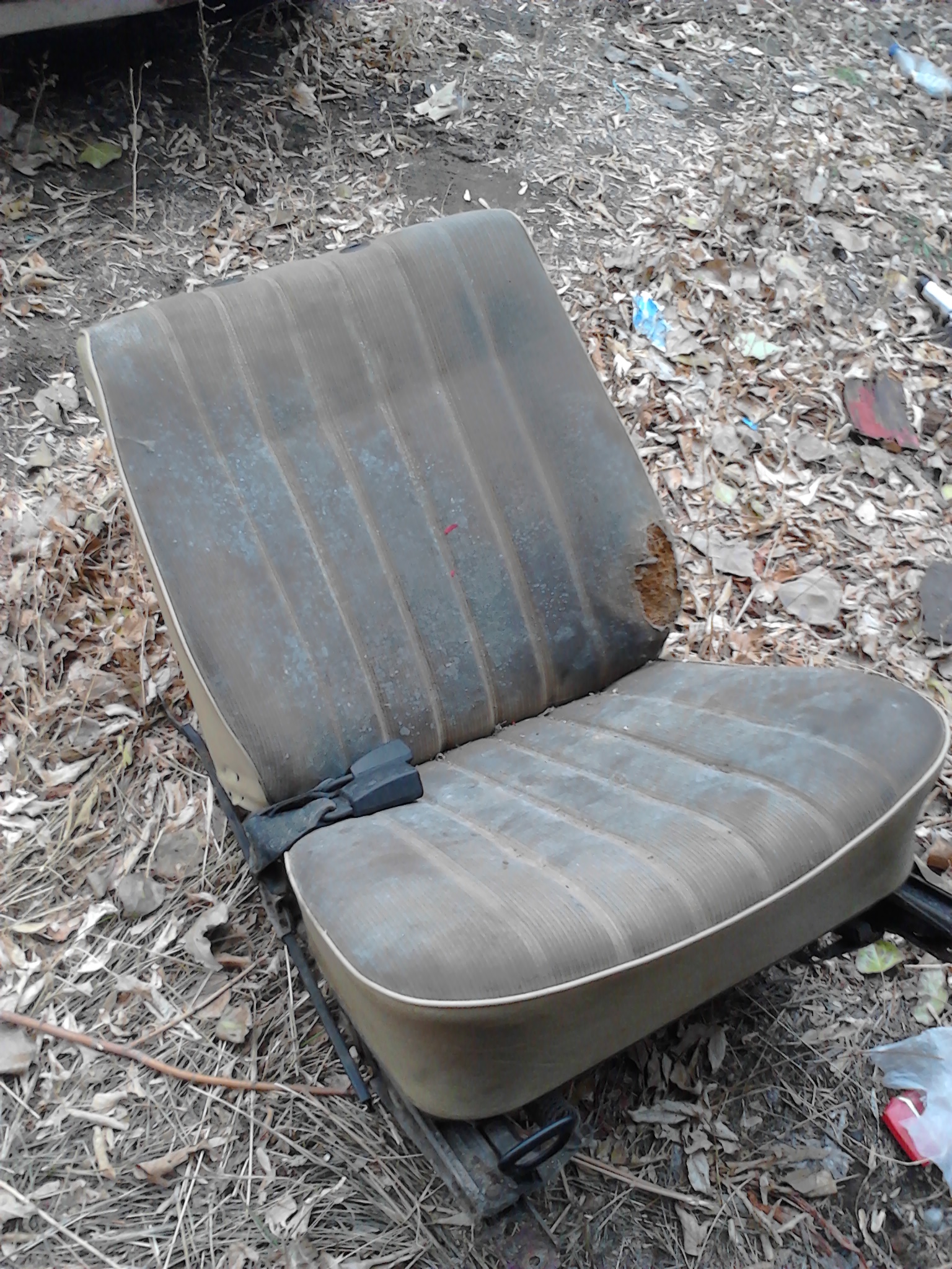

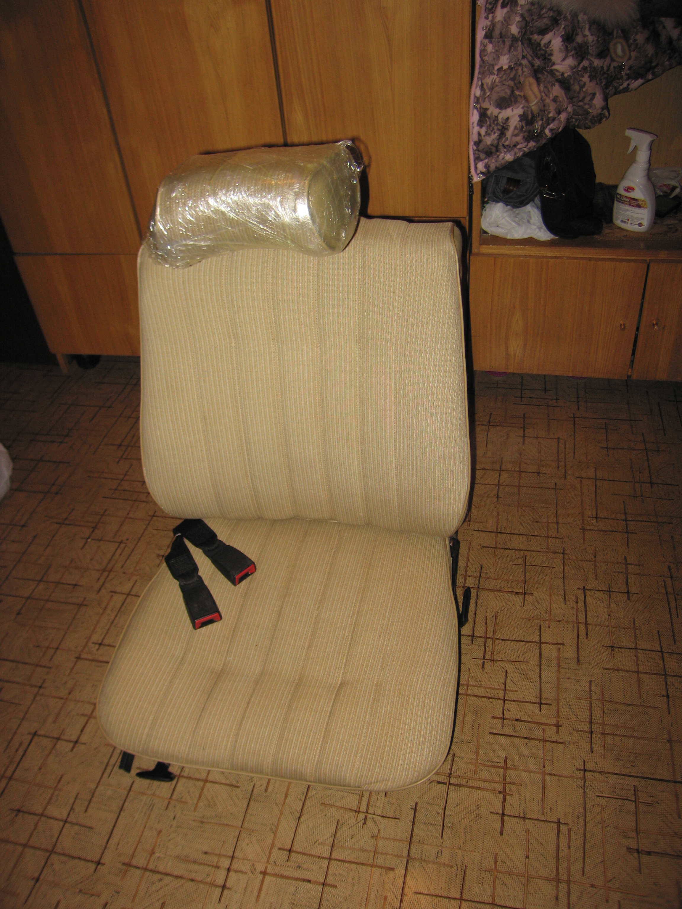

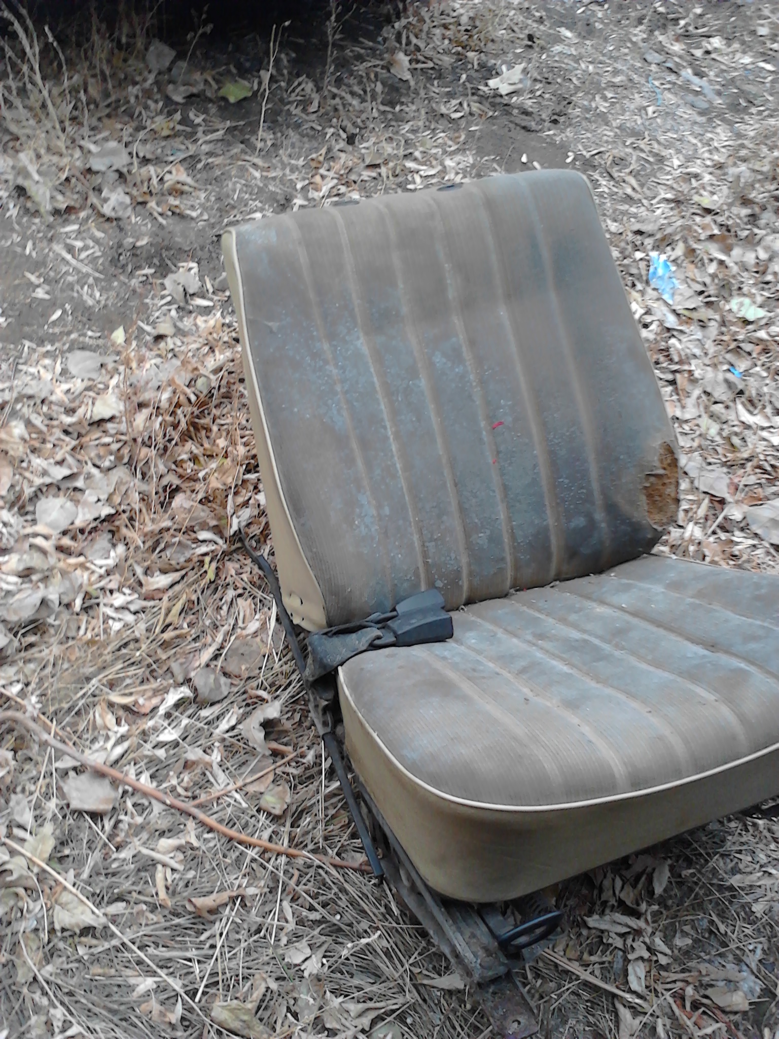

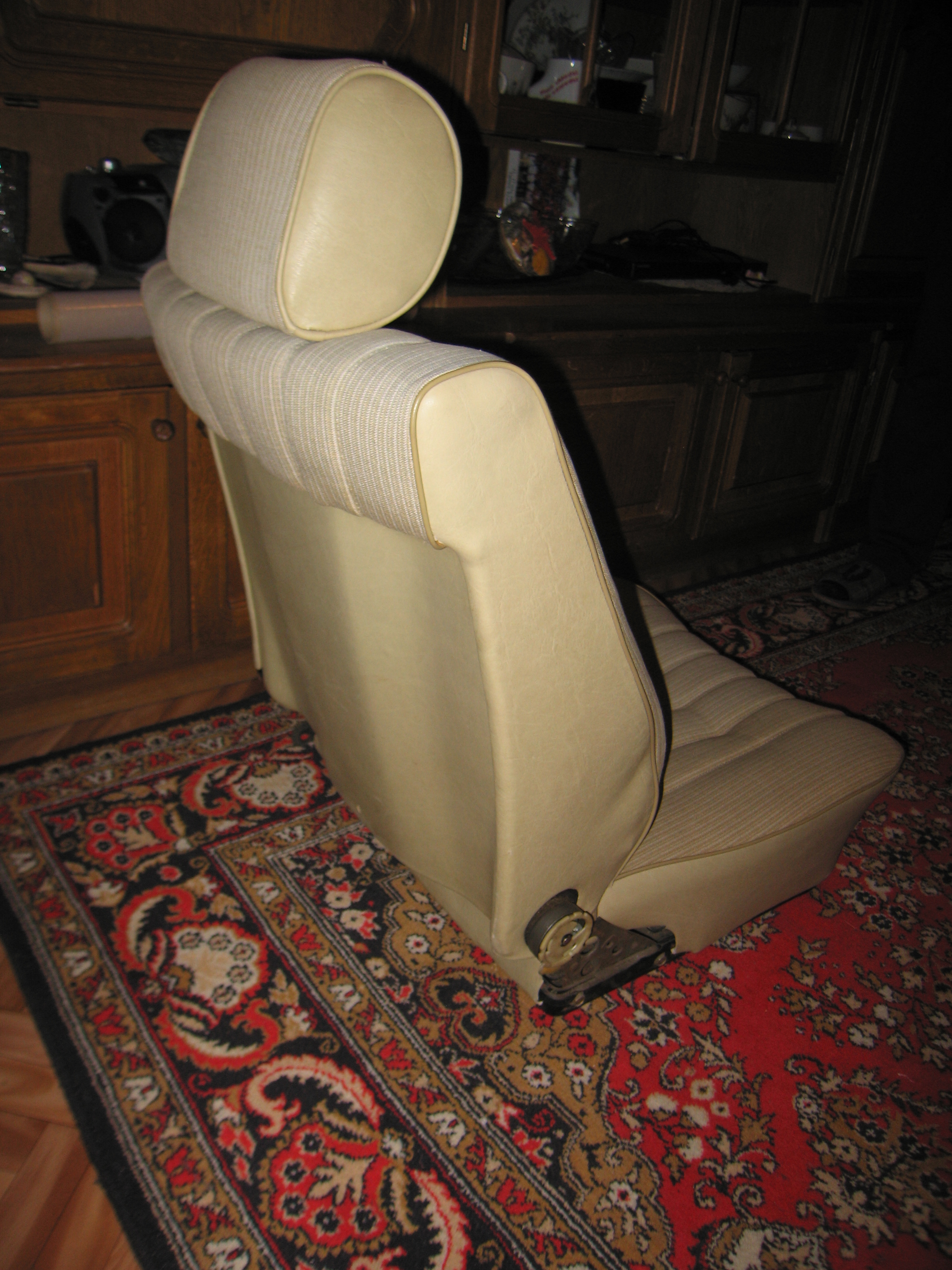

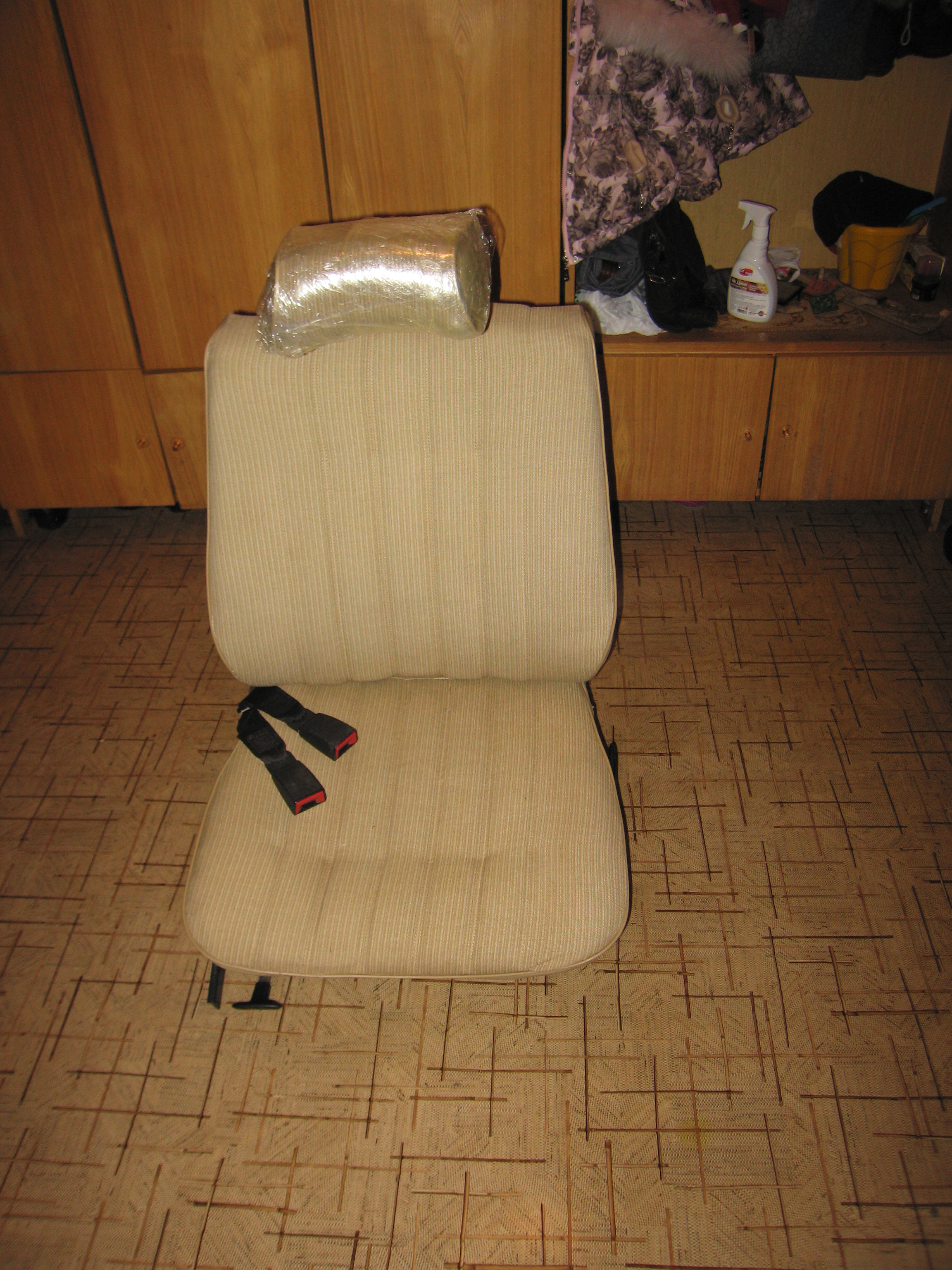

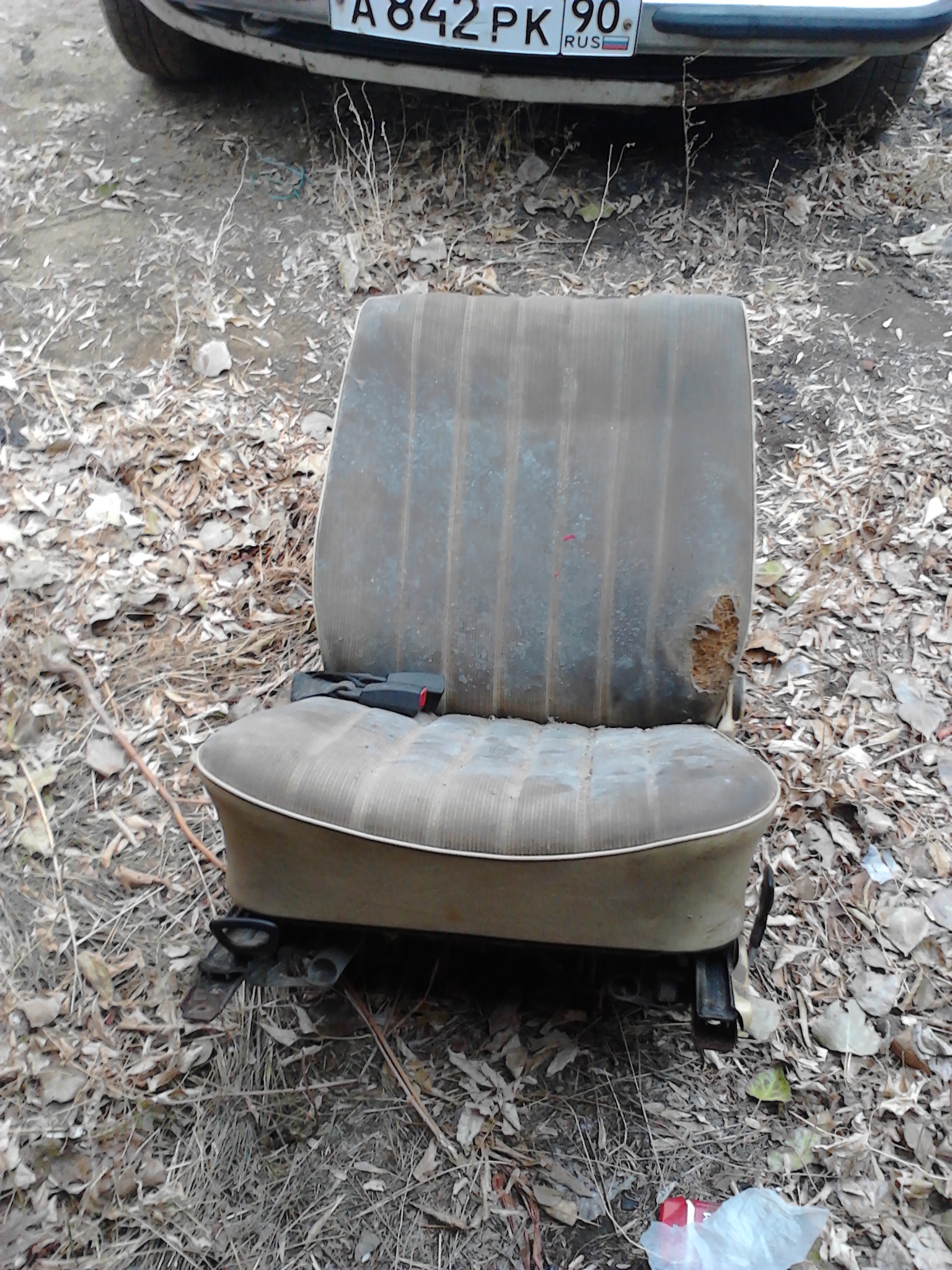

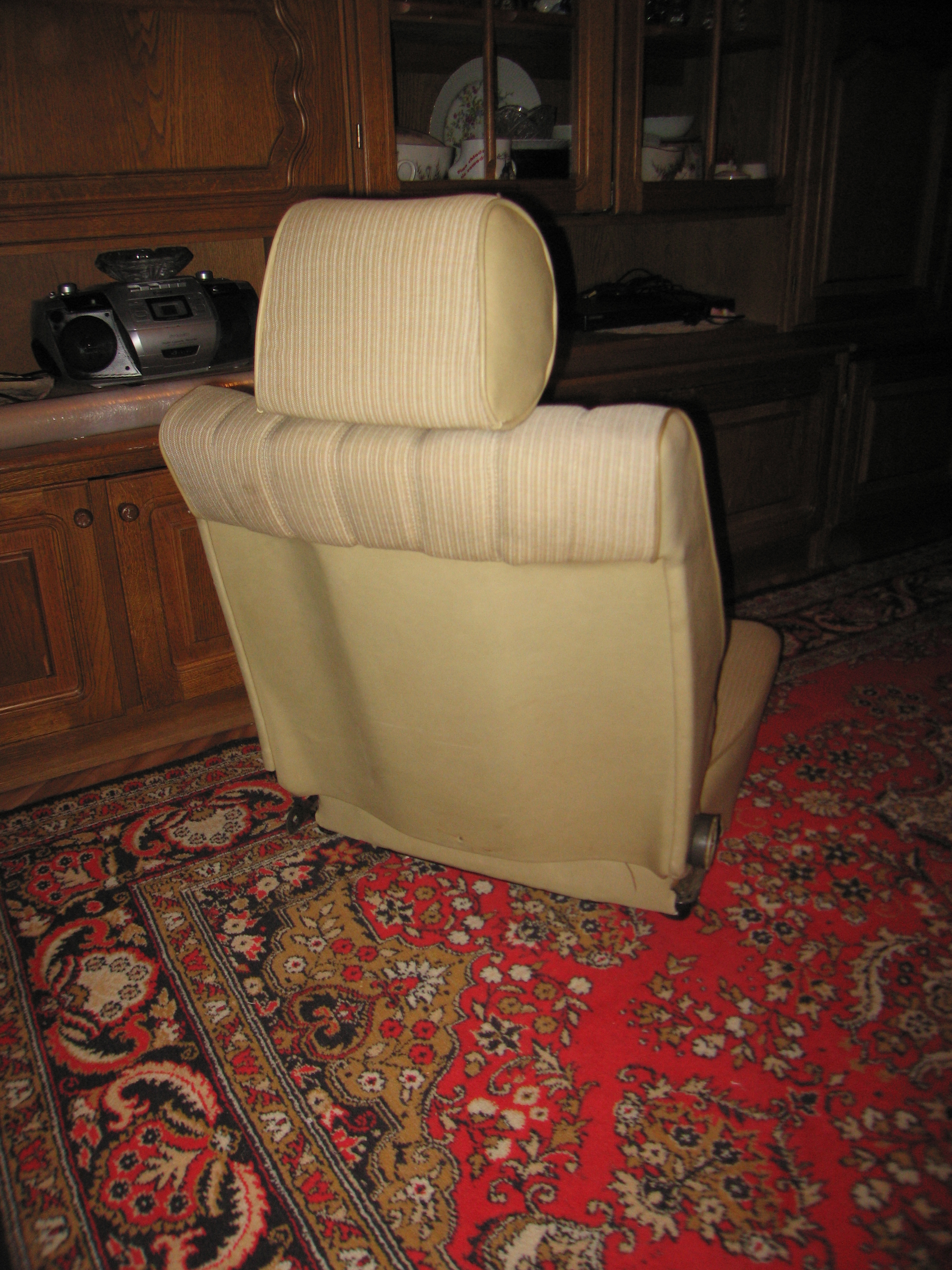

Всем привет. Продолжаю историю владения авто.)
Разобрав салон донора, под толстым покрывалом пыли и грязи, все таки были обнаружены и дырки и грибы и прочая интересная "кака".))) Пришлось все это восстанавливать. К счастью у меня есть друзья, которые могут, хотят и умеют восстанавливать салоны (и не только) автомобилей.
Процесс восстановления салона автомобиля, это еще тот геморрой, но очень интересно.
Для восстановления салона, были найдены 2 комплекта шкур, с различными косяками.
Конечно же выкладываю фотокарточки, из разряда было и стало.)))
Начнем с водительского. Был заменен кокос и пружинка. Приколхожен замок ремня безопасности. На восстановленное сиденье повесил его обратно только из-за фото. Уже снял и установил правильный.
С подголовниками прикол.)

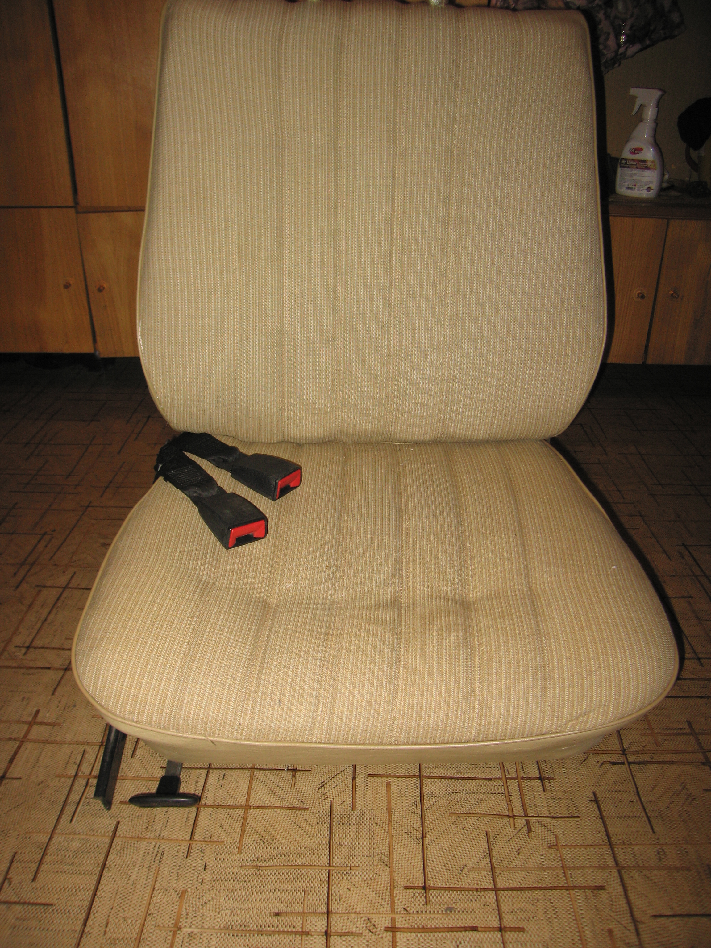

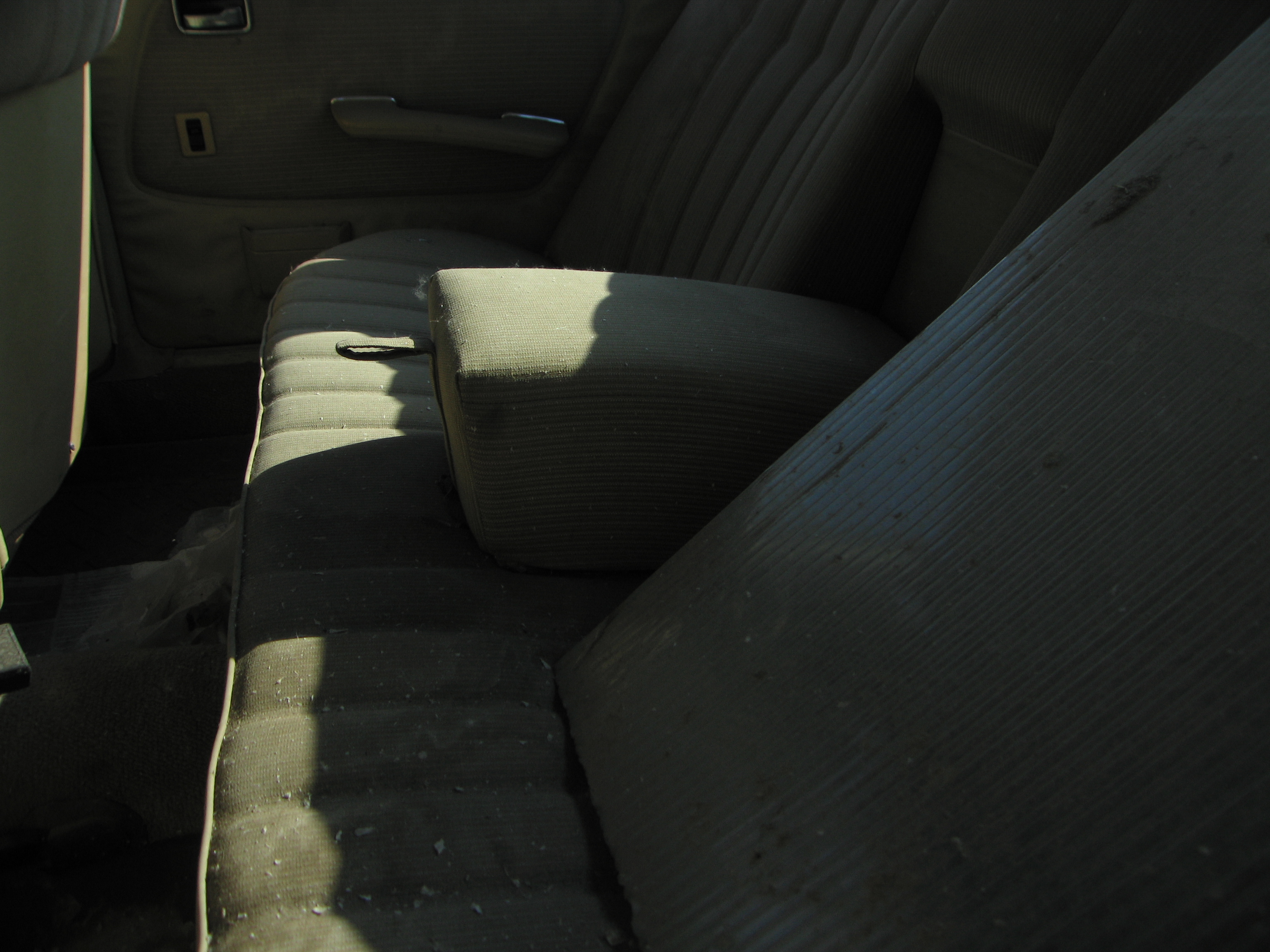

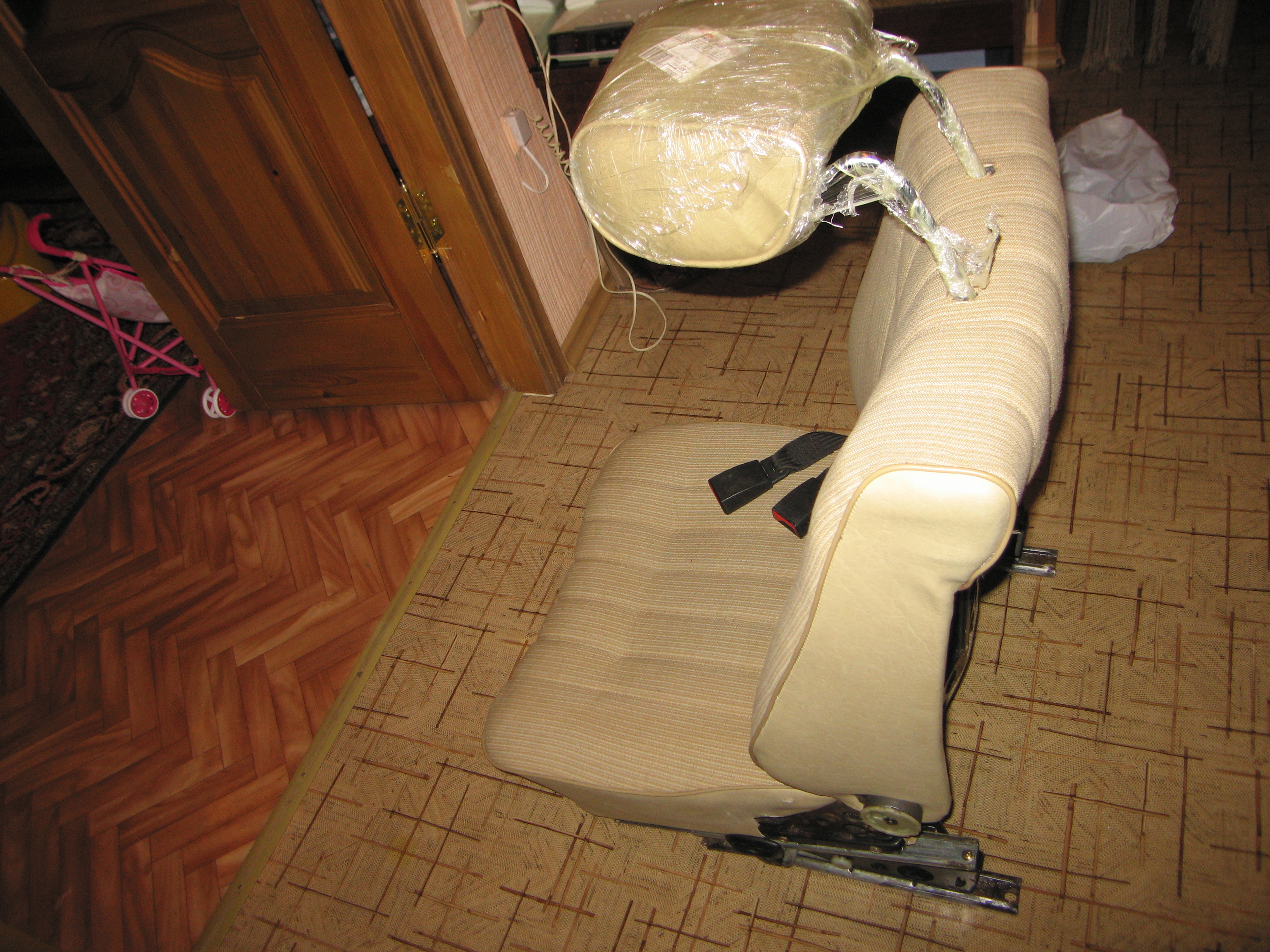

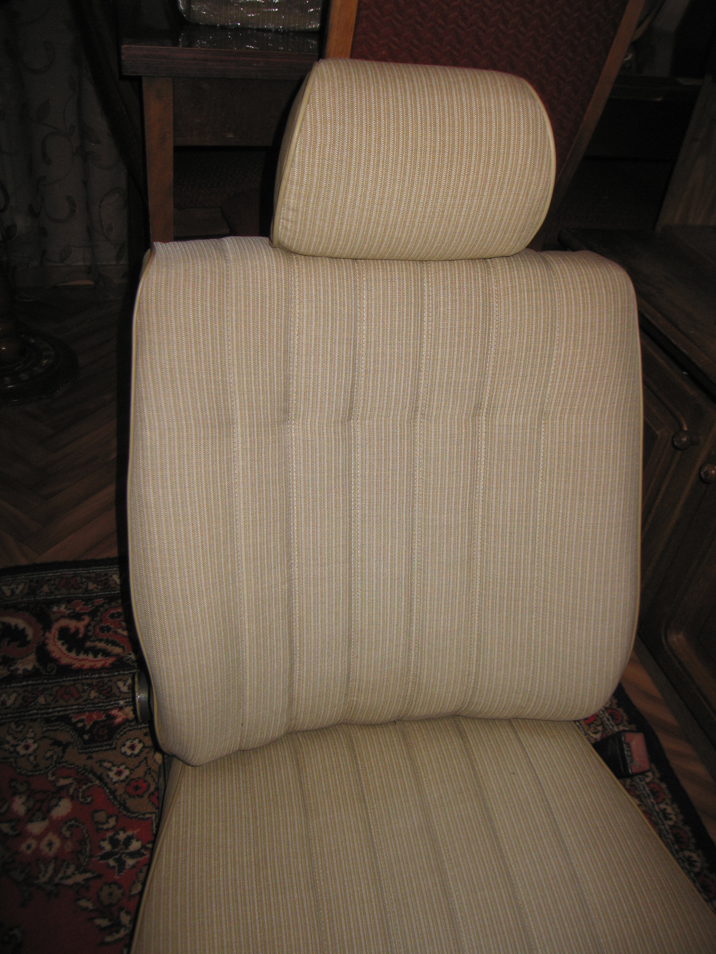

Всем доброй ночи. Дошло дело до пассажирского сиденья. Очередная веселая история.
Начну с того, что это еще тот "анекдот" снять сидение с гнилого w123 го.))) Я снимал сидение 4 дня)))) Для того, что бы ничего не сломать и не повредить, пришлось все вымачивать в wd40 и пытаться это все хозяйство выкрутить. Очень это веселое занятие, скажу я вам)
После того, как все это зло выкрутилось, снимаем аккуратно шкурку. Там нет ничего сложного, а лишь любопытство, как это все раньше делалось.(поразили скрепки. Именно на пассажирском сидении задолбался их вытаскивать).
После снятия, вытащил анатомические полоски и раз 5 постирал на машинке. Далее все было постирано вручную с помощью хозяйственного мыла и пятновыводителя. И еще раз на диликатной стирке.
Далее все сушил, распарывал, выкраивал и гладил, но самое главное совершили друзья.) Все правильно пошили.
С сиденьем было сделано следующее: Все было пролито wd 40. После того, как все отшкварилось, было все вычищено, смазано и т.д.
Пружины и кокос все в идеале.)
Фотокарточки готового сидения прилагаю, но можно посмотреть, как оно выглядело на доноре.)))

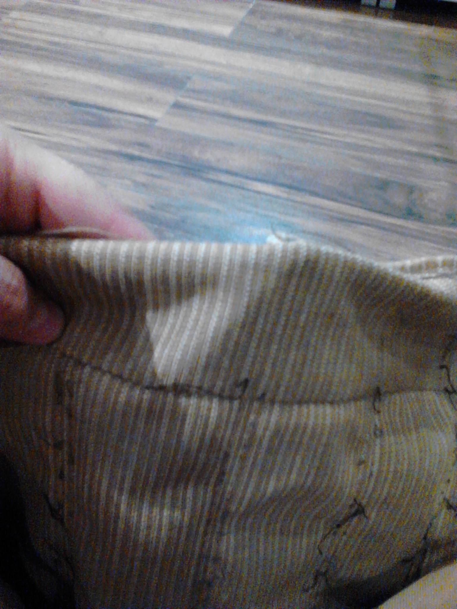

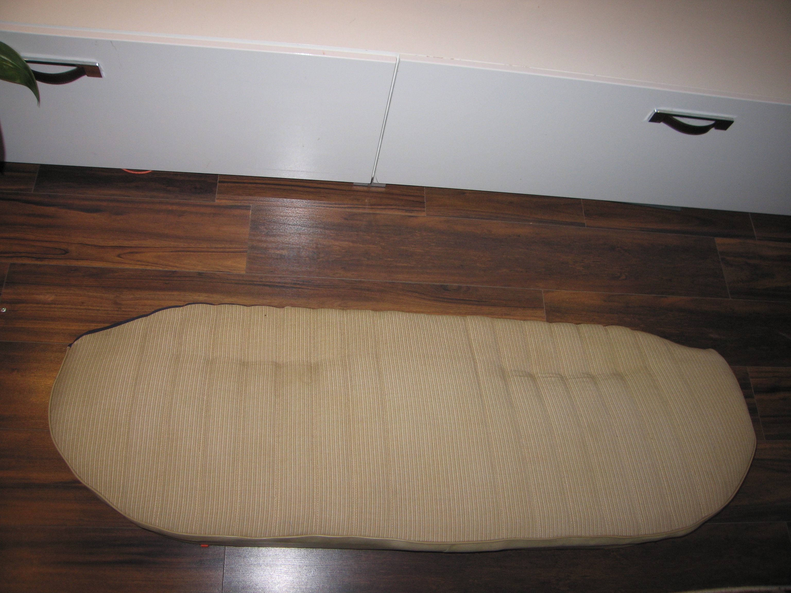

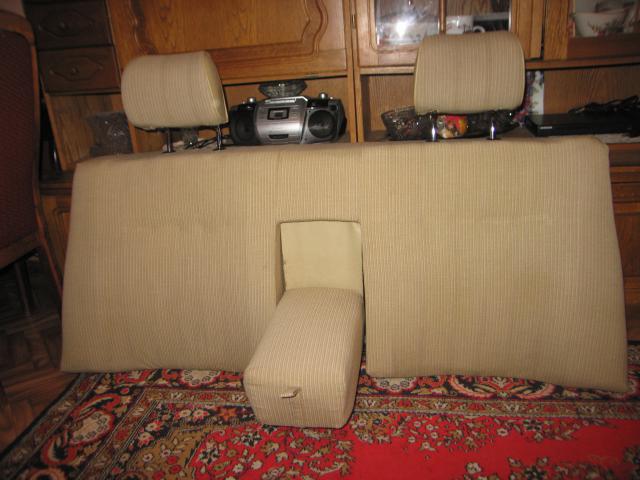

#78 ОФФЛАЙН   bulka
bulka
  • Cообщений: 988
  • Город:Саратов
    w 123 250

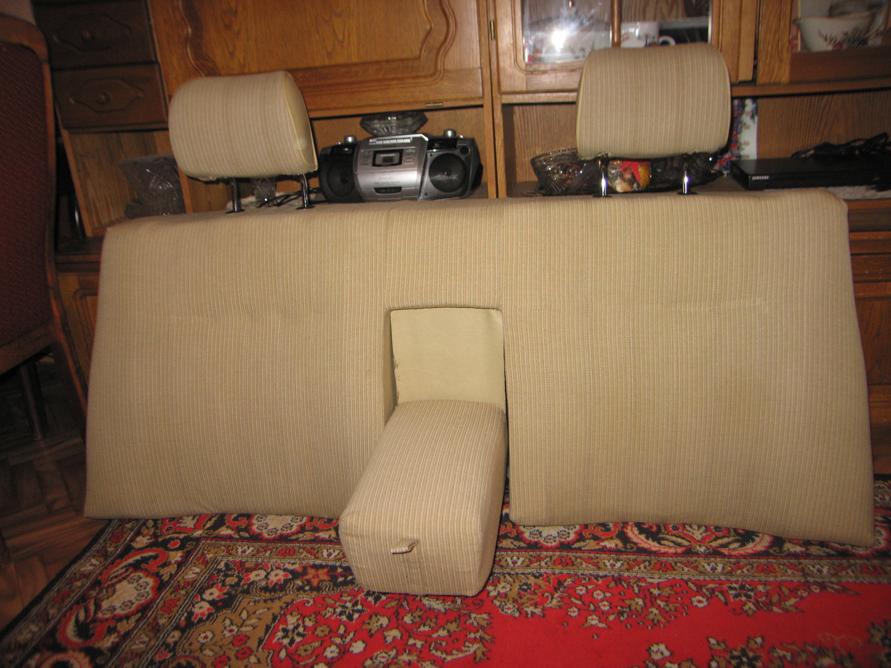

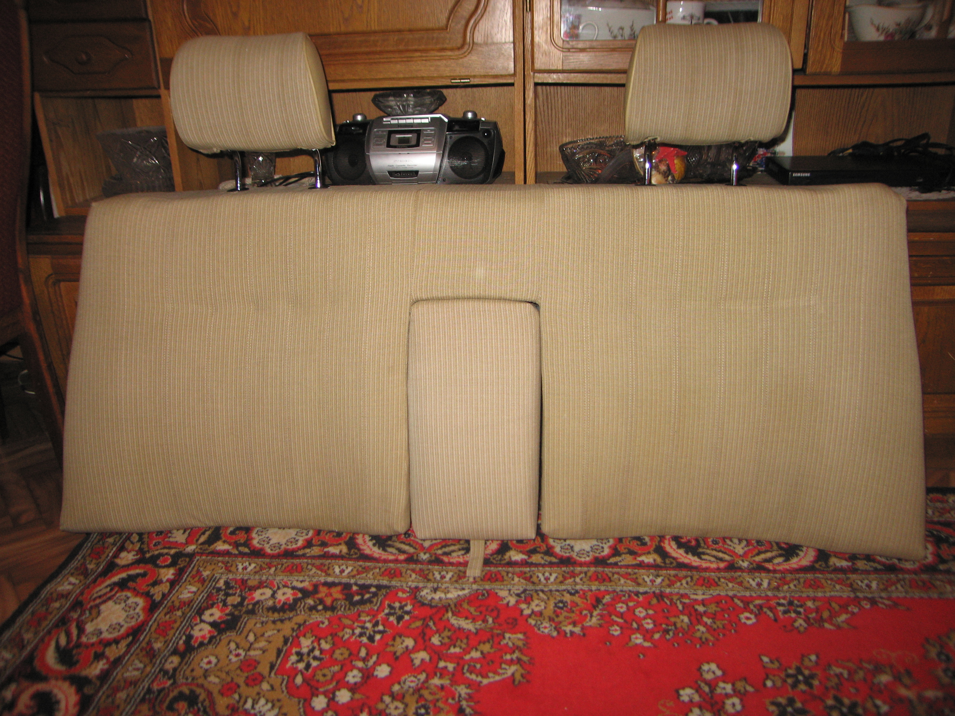

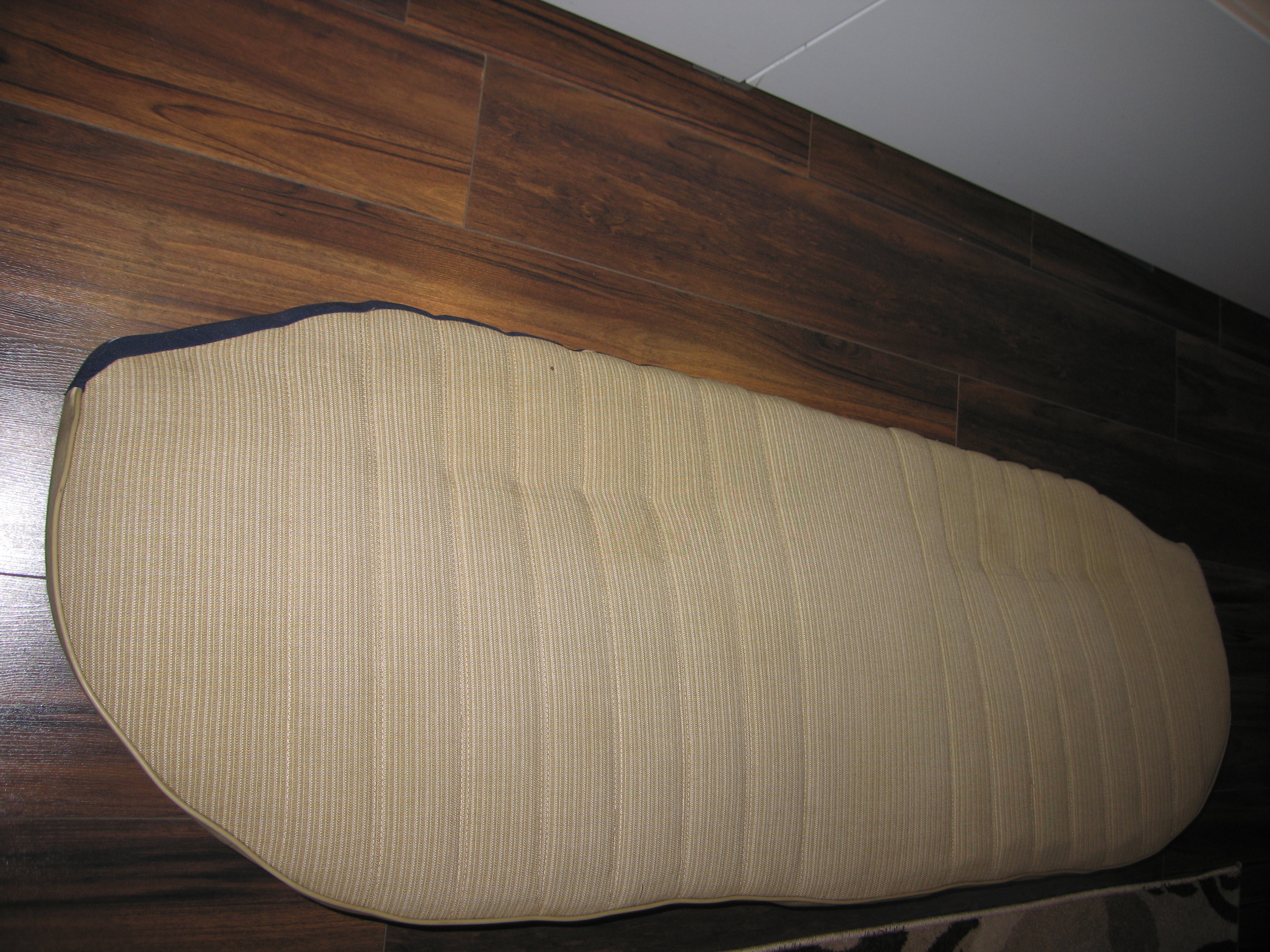

Отправлено 06 June 2016 - 21:42

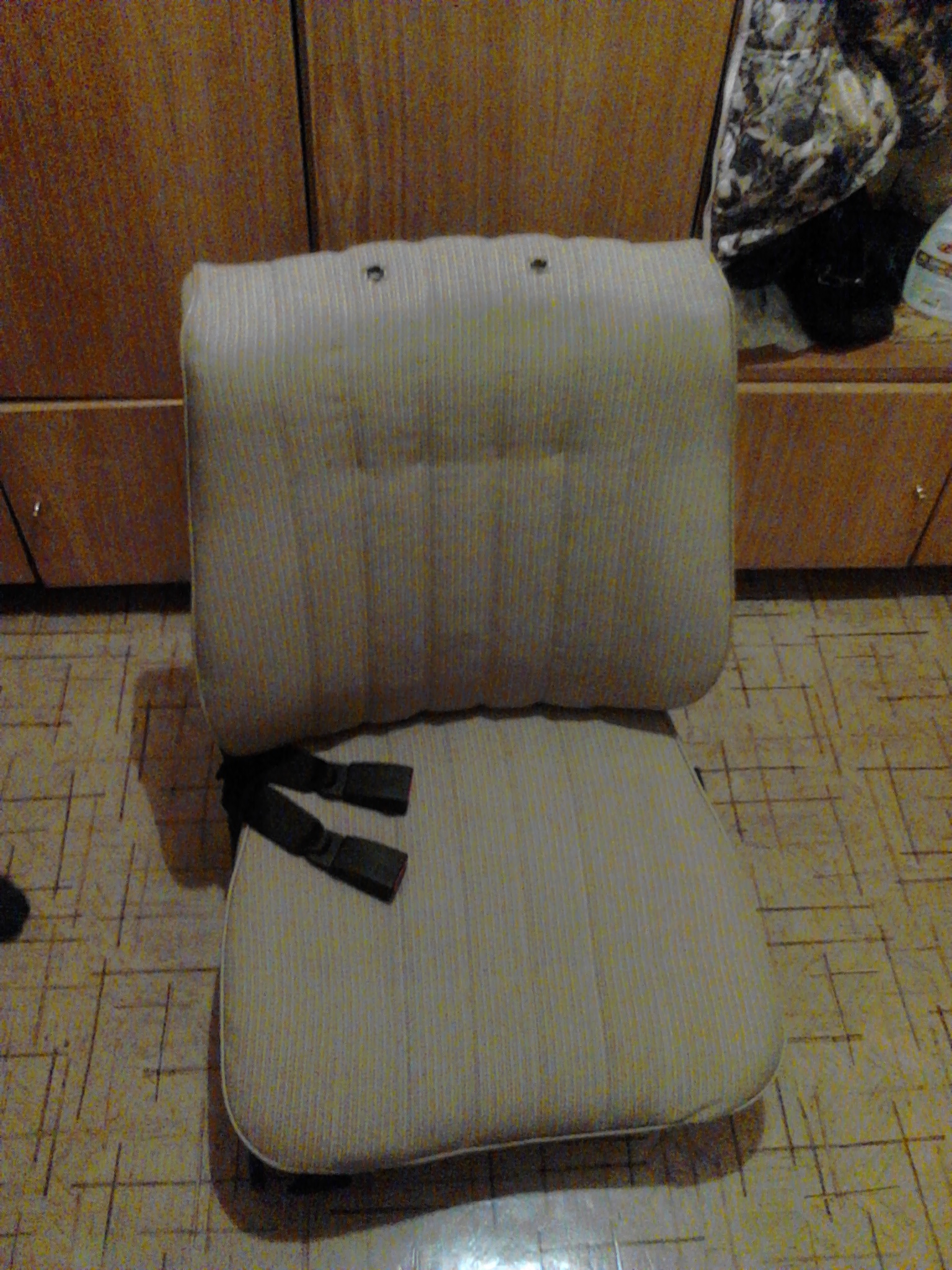

Всем привет. Надеюсь, что я еще Вам не надоел со своими тряпками)))))
Добрались рученки и до заднего сидения. Все, как положено:
-Полный разбор
-Осмотр ткани на предмет износа и т.д.
-Стирка ручная
-Стирка автоматическая.
-Прослушивание во время стирки ACDC на виниле
-Употребление слабых алкогольных напитков
-Получение морального и душевного удовольствия.))
После стирки увидел много проблемных мест(:
-Подкладка(юбка) вся прогнила и рассыпалась в руках
-На ткани были обнаружены дырки.
К счастью у меня на заднее сиденье было 2 шкурки без единой дырки, нужно было лишь все распороть, постирать и прогладить, чтобы швее было как минимум приятнее заниматься шитьем.
Необходимо было заменить юбку.
У донора было заднее сиденье без опции подголовников и поэтому я приобрел спинку с подголовниками, а поскольку ткани теперь вагон, то быстренько пошили и подголовники.
Единственное, что явно выдает перешитый салон, это канты подголовников. Они были все потресканные и мы сделали их из кожзама, снятого с тех же шкур.
Фотокарточки прилагаю. Всем добра).
