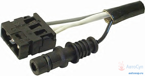

скинул фишки с лямды,но так и не понял между какими контактами мерить сопротивление.Поэтому просто тупо бросил отключенной.у меня вот такая фишка.

одиночный штекер это сигнал
2 белых провода это обогрев, серый - сигнальная земля.
