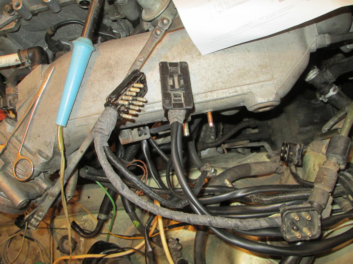

Ещё фотки: ДПКВ от ГАЗ

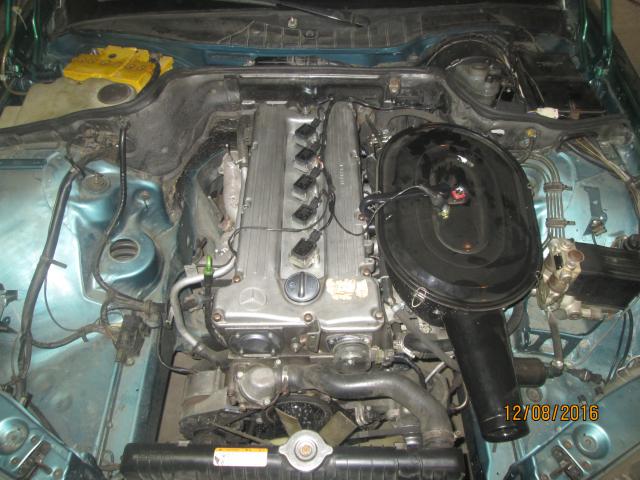

Общий вид М110

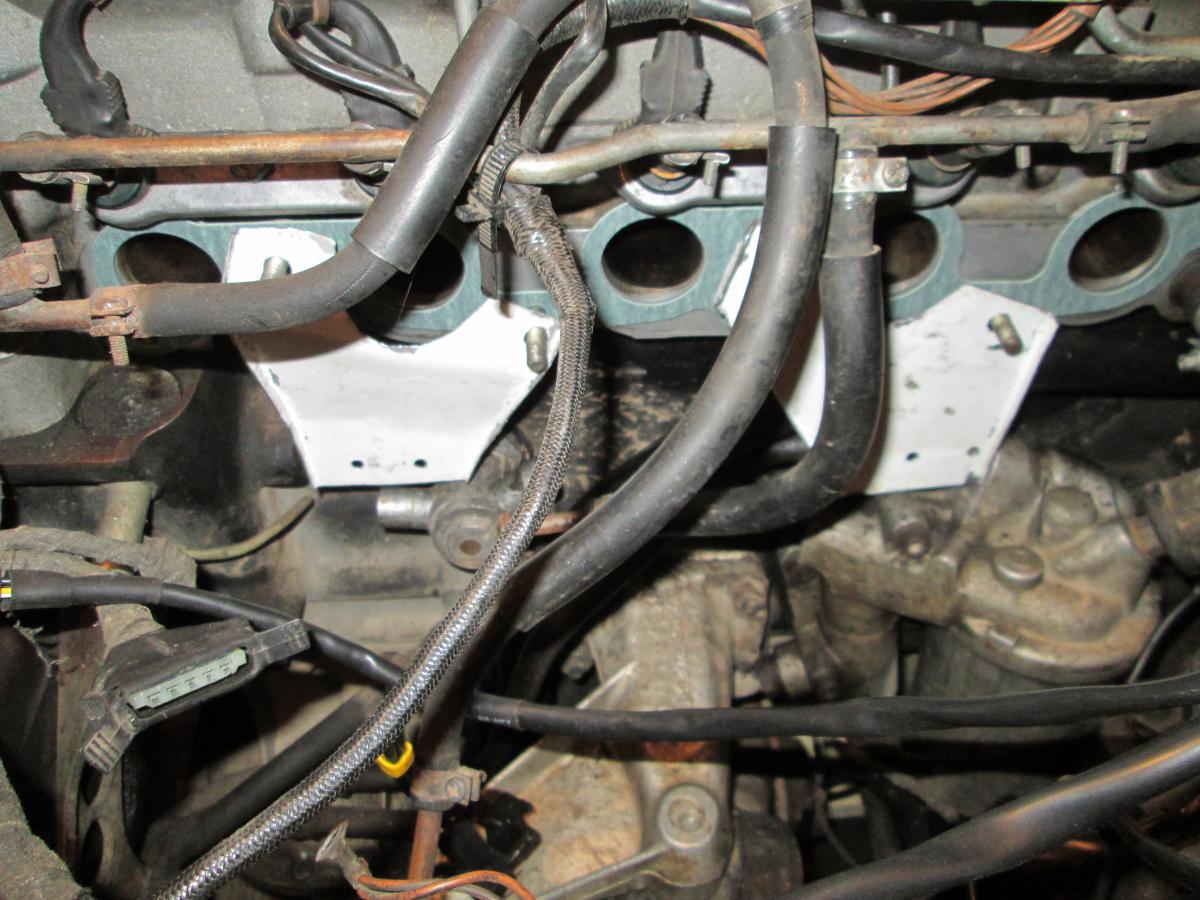

А это ЭБН от ГАЗ:

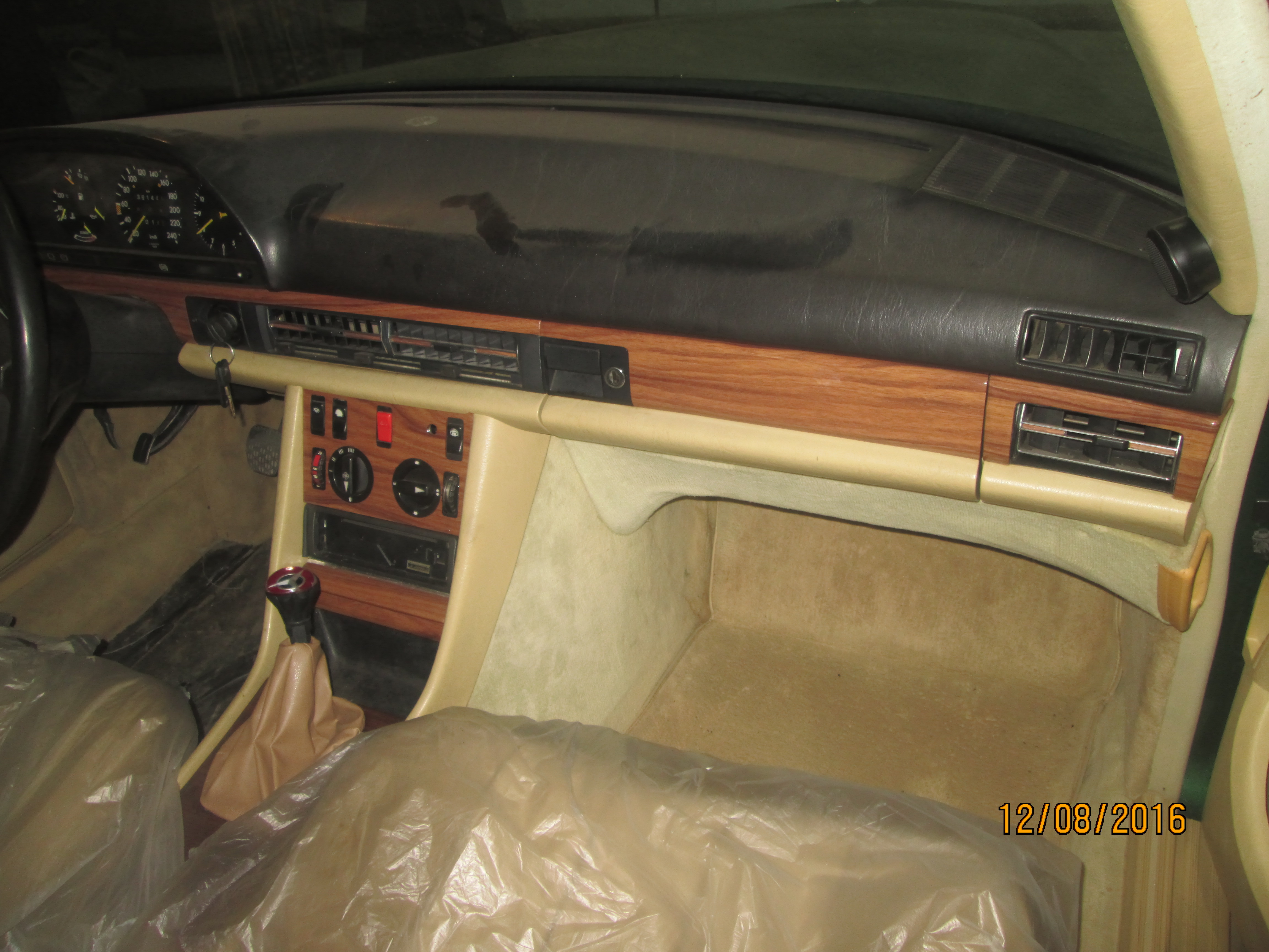

Из салона блок почти не видно, надо нагибаться)

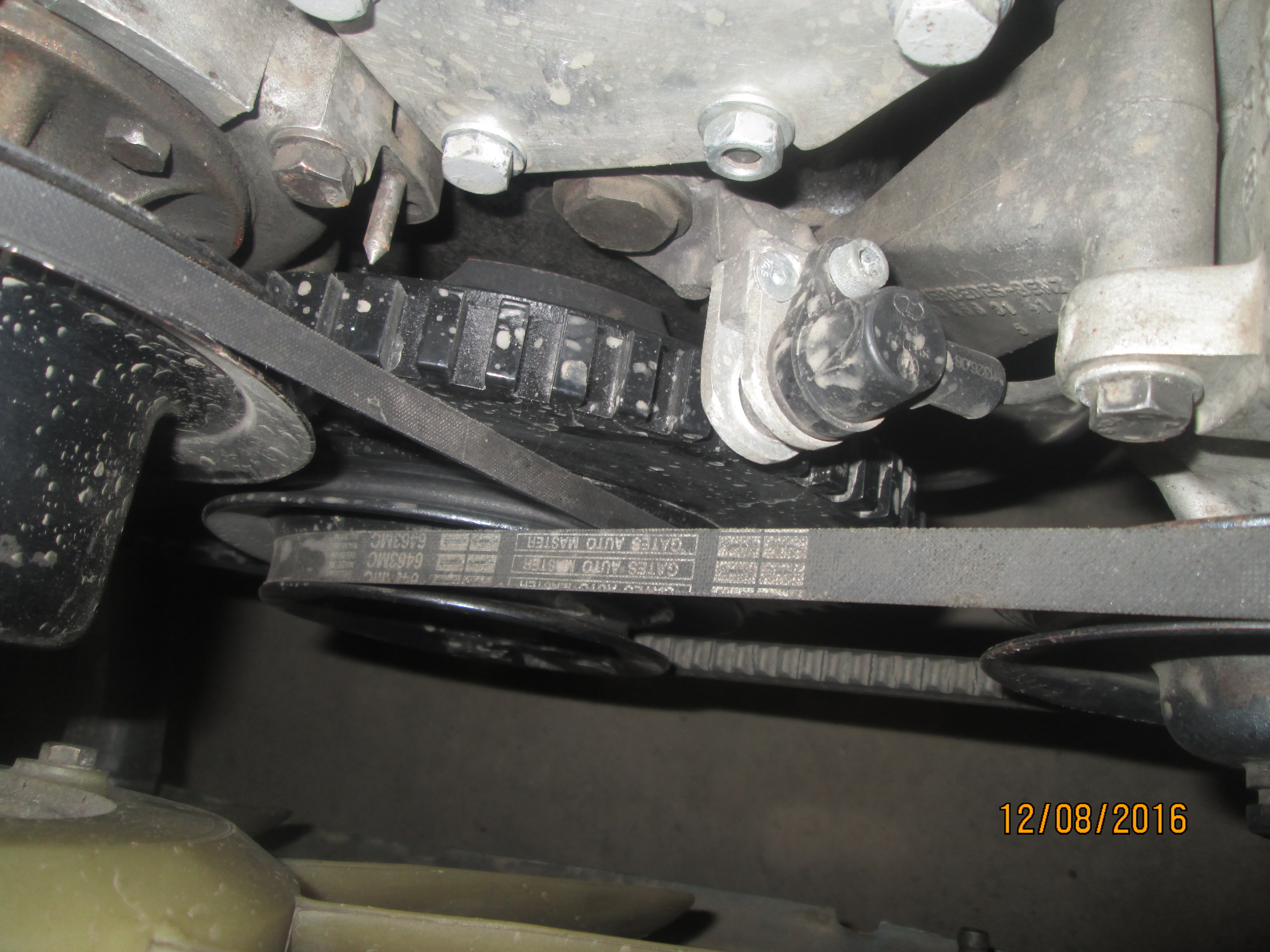

Спрошу еще: Шкивы с диска (на котором резать зубья) легко снялись? Очень плотно сидят, боюсь помять. Как снимал?
Штатный кронштейн датчика стробоскопа, откручивал, или можно по месту доработать?
#67 ОФФЛАЙН   Артём_70
Артём_70
  • Cообщений: 301
    W126, 1986
Отправлено 19 August 2016 - 13:34
Первый раз шкивы снялись туго (со съёмником) потом подработал посадку наждачкой и теперь с легким натягом. Отворачиваешь сначала центральный болт (головка на 24) потом используешь сноровку и какую-нибудь приспособу, чтобы стянуть всё это с коленвала. А уже когда всё снимешь, отворачиваешь 6 шестигранных болтов и разъединяешь шкивы с балансировочным диском. Кстати диск внутри прорезинен, так что когда тебе будут нарезать зубья, предупреди фрезеровщика об этом. Кронштейн снимал и дорабатывал (доставлал пластины из 4мм дюраля. могу потом сделать подробное фото установленного дпкв, если надо:)

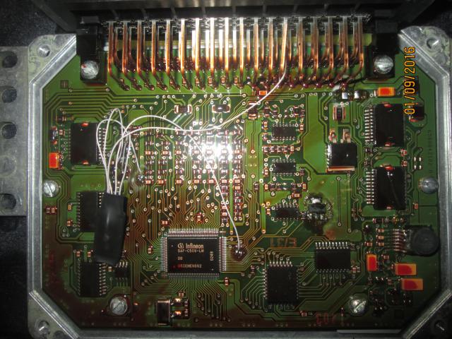

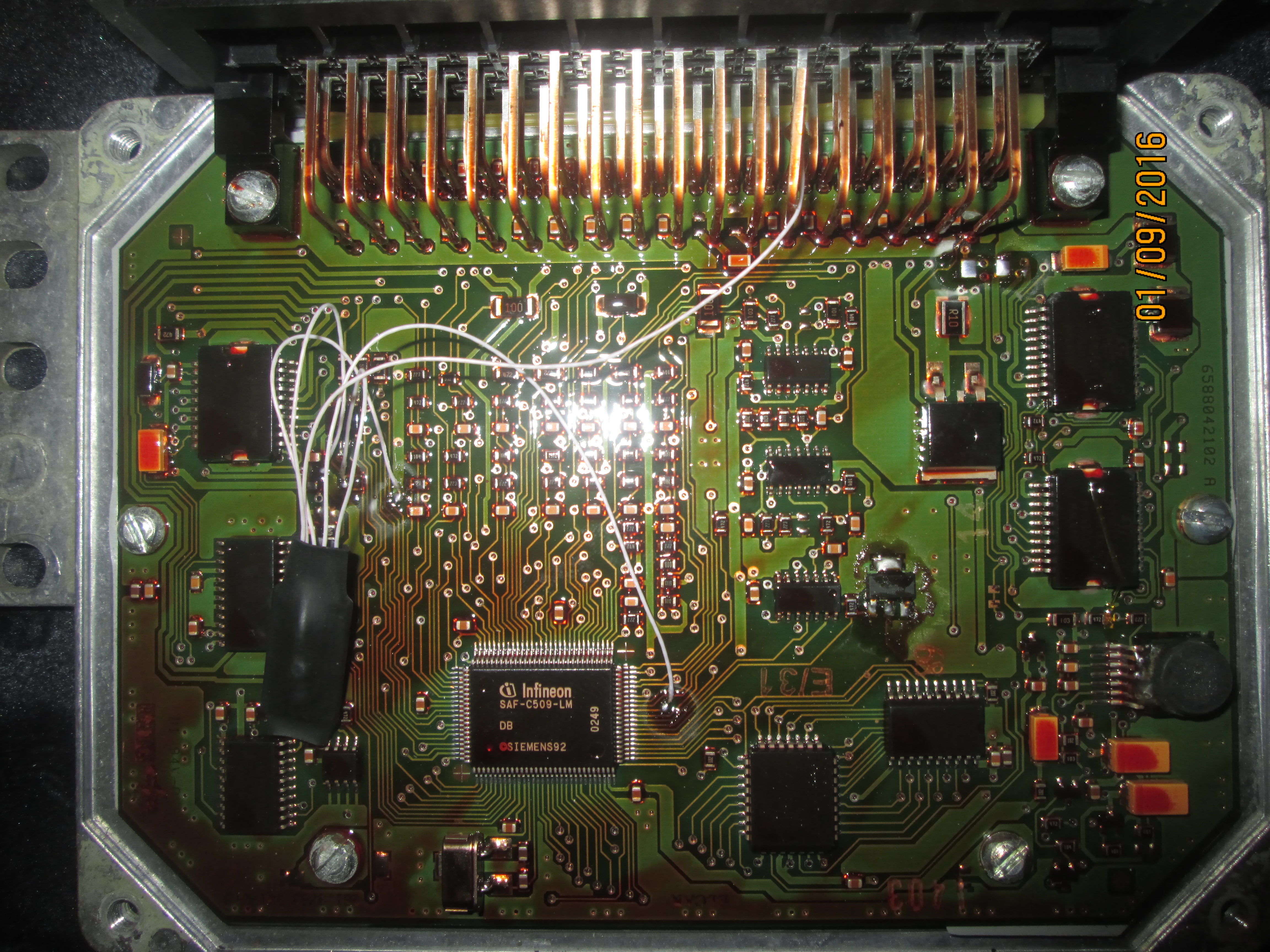

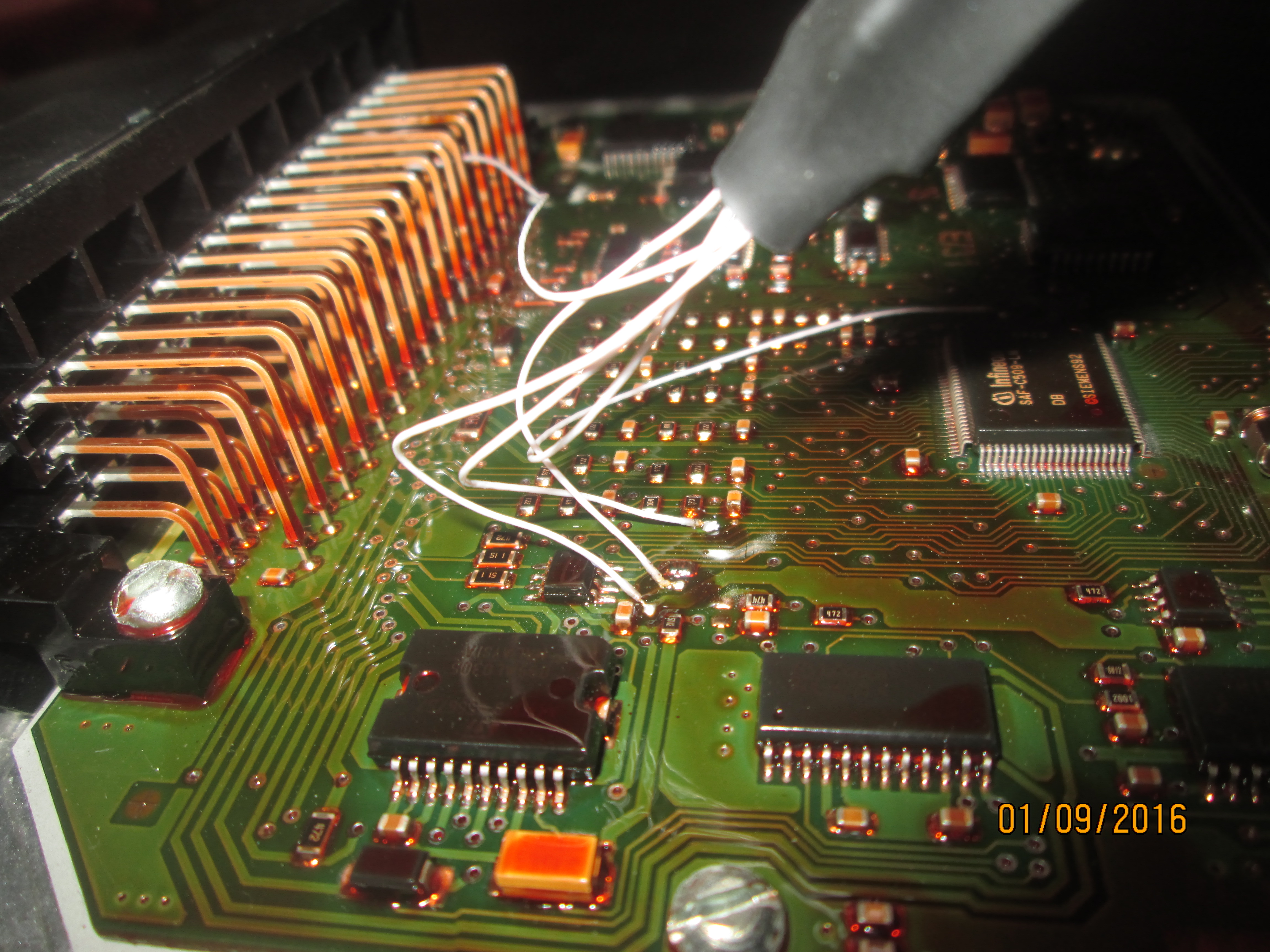

Несколько фоток доработанного блока ЭБУ январь 5.1-41

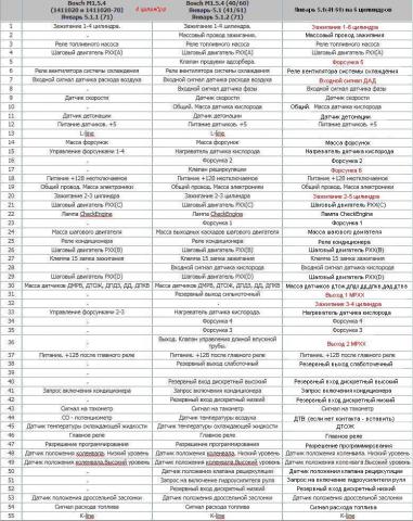

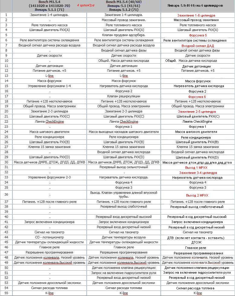

Товарищи! Представляю Вашему вниманию схему распиновки ЯНВАРЬ 5.1 на 6 ЦИЛИНДРОВ!

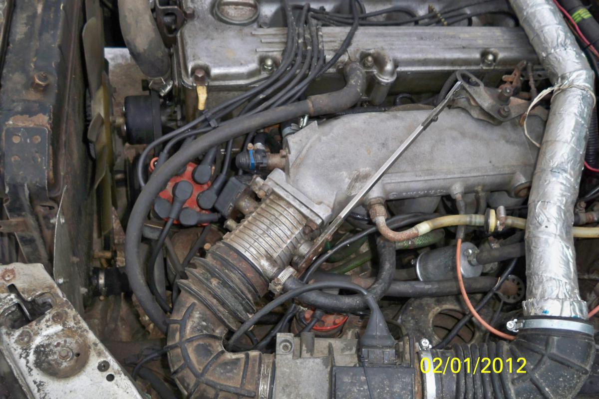

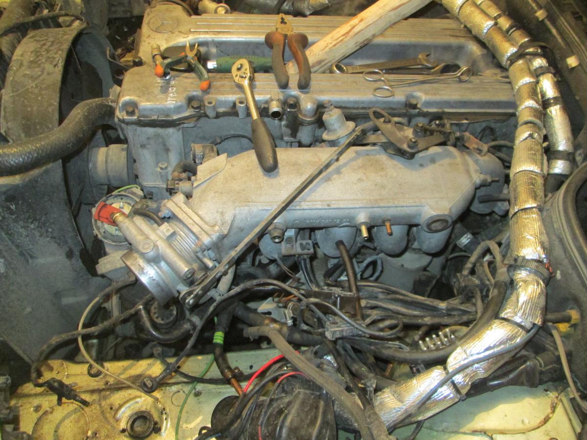

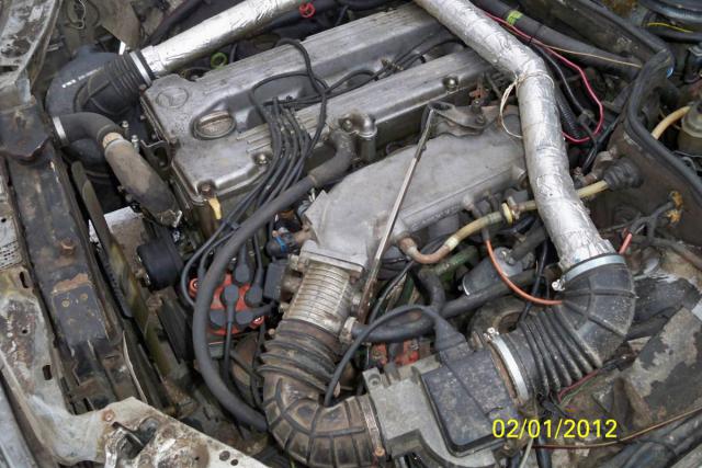

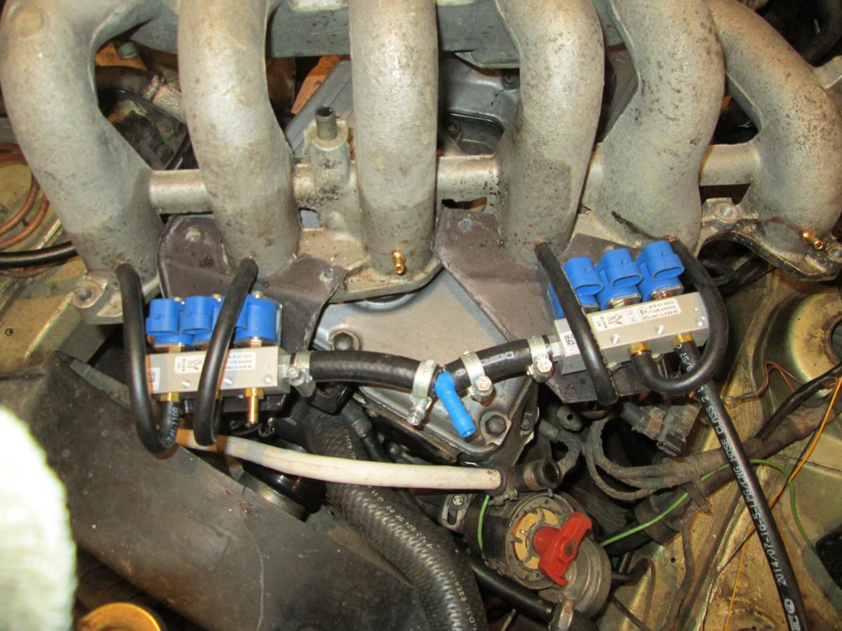

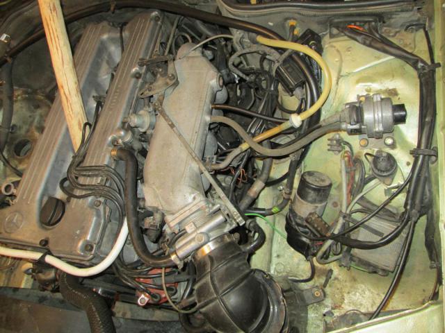

Обращение ко всем обладателям 110-х моторов, которые уже переделаны на январь (и не только), либо ещё в процессе переделки: ДЕЛИТЕСЬ СВОИМИ НАРАБОТКАМИ! Выкладывайте фотки или пишите в теме :rolleyes: :rolleyes:
Выложу очередной раз на суд общественности мои извращения со 110ми моторами.
На зелёной машинке установил д-джетроник от раннего 116 +гбо 4 поколения с эбу тамона.
Фото:
На серой стоит LE-джетроник от Опель сенатора с двигателем 30Е. С ним наездил более 100 т.км., поломка была лишь одна и то по моему недосмотру. Запуск потрясающий- даже на морозе ниже -30 на втором обороте коленвала.

#78 ОФФЛАЙН   gazovod
gazovod
  • Cообщений: 2932
  • Город:Тульская обл.
    W123, W126
Отправлено 23 November 2016 - 02:42
Установка электровпрыска часто мера вынужденная. В моём случае на восстановление к-джета на зелёном потребовалось бы не менее 30 т.р. на новые руд и все шланги под коллектором, при том что форсунки уже купил новые и все остальное было полностью исправно. А также мне не понравились расход топлива более 12л/100 и невозможность грамотной установки системы питания газом. Потратил пару недель неспешной работы вечерами на установку и настройку сначала штатного электровпрыска от 116- с распайкой и переделкой жгутов, прокладкой их в штатных местах, а не на соплях. Из затрат- уйма времени на приведение в порядок деталей 40-летней давности, промывку форсунок и рампы, ремонт проводки и т.п, ревизию датчиков. Поездки с лямбда-зондом и вольтметром, потом с газоанализатором. И вся эта кутерьма вышла дешевле, чем новый руд. Следующим этапом колхоза стала установка 4 поколения гбо, также за пару недель вечерами.
Итак, цели переделки:
- стабильность работы двигателя, предсказуемость неисправностей;
- меньший расход бензина;
- упрощение диагностики неисправностей;
- возможность корректной установки системы питания двигателя сжиженым газом.
- оптимизация системы холостого хода, исключение множества резиновых патрубков, находящихся в труднодоступных местах.
Результаты:
- работа двигателя в целом хорошая, за исключением раскачки на режиме хх на тёплом моторе. Раскачка исчезает при обогащении смеси на хх.;
- достигнуто уменьшение расхода топлива  до 10-11л/100, и не важно чего- бензина или пропан-бутана;
- при наличии инструментов и головы всё отлично;
- достигнуто, гбо установлено и стабильно работает;
- достигнуто в полной мере, коллектор под электровпрыск избавлен от этого недостатка.
Достоинства решения:
- конструктивная простота системы впрыска, вибростойкость блока управления;
- качественная проводка и разъёмы;
- простота установки и настройки;
- не требуется "откатка", система штатная от этого двигателя;
- дуракоустойчивость, имеется защита от кз в цепях форсунок.
Недостатки решения:
- нестандартность и устарелость аналоговой системы впрыска, что затруднит возможный ремонт человеком, не знающим данную систему;
- врождённый недостаток с раскачкой хх при составе смеси, близком к стехиометрии;
- требуется стабильность напряжения бортсети, особенно на хх;
- воздушный фильтр со сравнительно малой поверхностью фильтрующего элемента, требует замены не реже чем в 15т.км.
- дороговизна и редкость запасных частей, а также малая вероятность найти их б/у исправными.
- ёмкость бардачка уменьшилась, там поселился ЭБУ двигателя.
- 98 бензин без вариантов, либо корректировка уоз при каждом переключении вида топлива.
Попутно вырос запас хода- до 1800км с полной заправки, снизилась грузоподъёмность на 95 кг и увеличилась трудоёмкость ТО вследствие дополнительной системы питания.
Эксплуатация показала надёжность и безотказность полученной системы питания.
