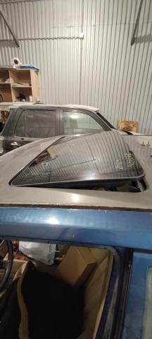

Человек в барахолке интересовался, как реализовано управление в салоне и как сделал шторку, а тут как раз тема подходящая.
Проводка, мотор, трос, корыто - всё родное от W201, от W202 только стеклянная крышка плюс переделал кронштейны от W201. про переделки вкратце тут в комментах на драйве, потом полноценный пост запилю, как закончу.
По шторке - впилил в родную обшивку ручку и вентиляционную решёточку от W203, убрал сверху всякие выпирающие части (клипсы, которыми она пристёгивается к люку, и пружины, которые ткань боковинок держат в состоянии проветривания) и заброкировал по бокам от самопроизвольного открытия. Пока не примерял, но по идее в закрытом состоянии будет держаться опущенным спойлером люка, так что болтаться не должна. Будет болтаться или цеплять - буду думать, сначала бы уже машину от кузовщика-маляра получить.
