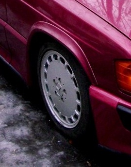

Забирал я его таким, по мне это литье подошло бы дорестайловому 201му, но рест оно "старит". Имхо конечно.
Cпасибо вам за слова, комрады!)
Согласен, эти диски не очень.... Больше подошли бы такие...
