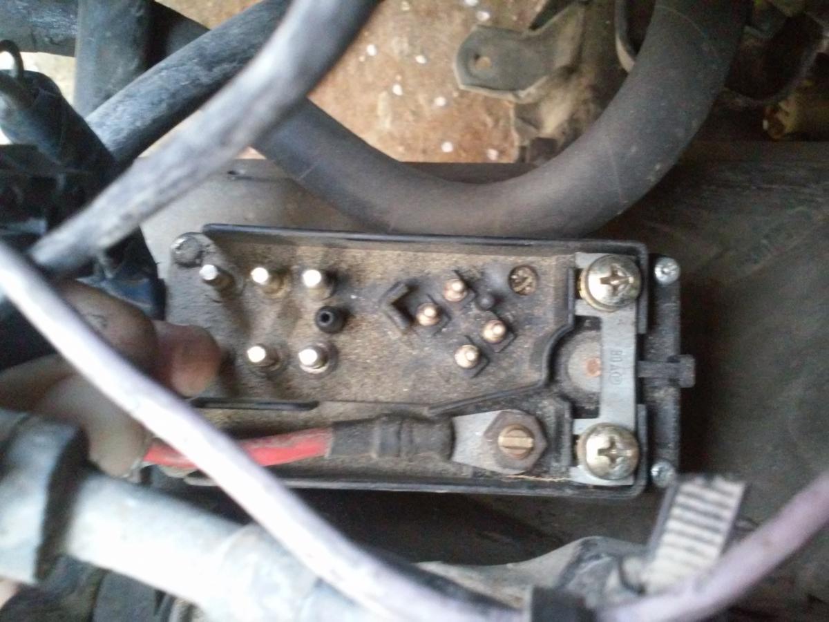

Отправлено 05 April 2017 - 21:15

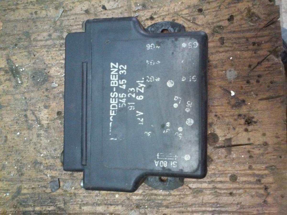

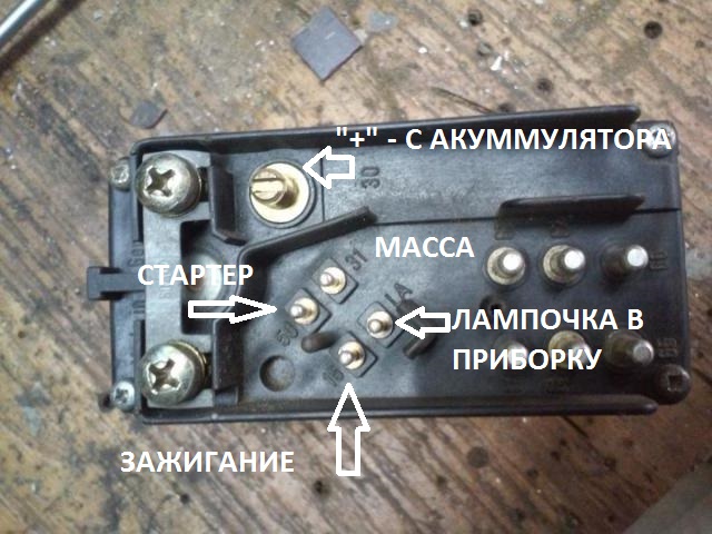

Наконец удалось немного позаниматься машиной. Снимать клапан не решился, всё-равно на днях поеду на стенд настраивать аппаратуру, там и прочистим. Сегодня ревизировал систему накала свечей. Реле у меня оказалось без контроля температуры двигателя (без контакта Т) и вообще какое-то странное, может кто скажет про него? Удивил артефакт: провод для контрольной лампы был подключен не на приборку, а к стартеру... Что бы это значило я так и не понял, пока отключил, буду тянуть в салон. Прозвон свечей показал КЗ 2,4,6 цилиндров, хотя сопротивление было в пределах нормы. Заметил такую вещь: по приезду прозрачный фильтр грубой очистки был наполовину заполнен соляркой, через часик он был уже полный. Т.е. топливи откуда-то слилось. Но откуда? Ведь топливная магистраль под капотом выше и фильтров и тнвд, счего бы ей сливаться? А может в бак засасывает, может там забился/запал клапан (если он там есть))?

Отправлено 06 April 2017 - 11:51
Это реле старого образца, "временное", греет свечи 23 сек независимо от температуры двигателя, потому и нет провода на датчик температуры ОЖ
У меня такое же, недавно подключал себе в мурзе.

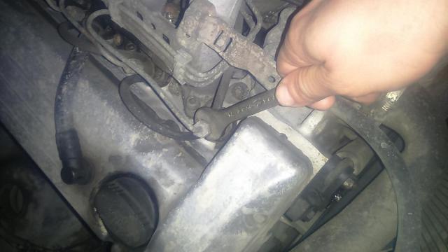

Привет, не мучай мотор и стартер. Научись прокачивать завоздуженную систему на этом моторе...
= весь день заводится и работает без проблем!
Компрессия? Ну не могла же она за ночь пропасть?)
И как грамотно прокачать насос от воздуха?
[/quote]берем ключ на 14 приоткручиваем трубку тнвд у форсунки первого цилиндра, крутим стартером пока небудет прыскать солярка, закручиваем.Все остальные пять котлов так же....так прокачивается мотор 603 после завоздуживания или смены фильтра.

Вот так

Спасибо, коллега, за ёмкий ответ!) Так и буду делать. Я сегодня поставил грушу в топливный шланг, гонял воздух ей. Вроде получше стало. Завтра прокачаю топливные трубки.

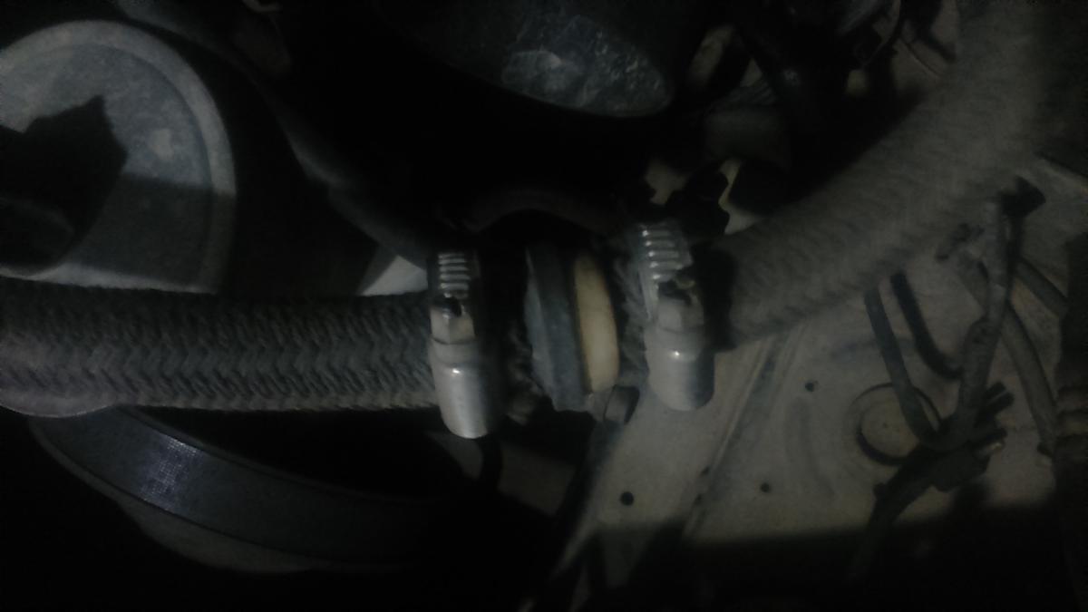

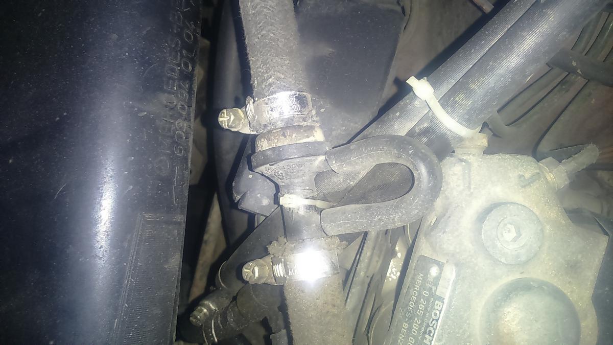

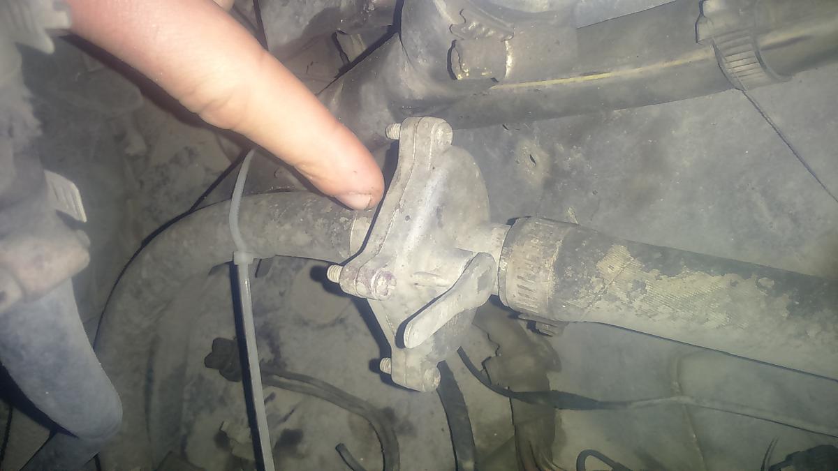

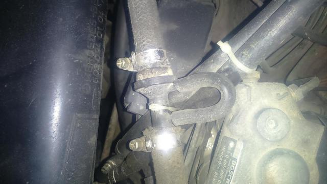

Если жарко и на первое время поставь себе клапан с автоваза. За колхоз не судите потому что нормальных термостат клапанов щас нет.
Цена вопроса 250 руб.пластиковый корпус выкидываеш а клапан ставишь.напиши на нем где открыто и где закрыто
Трубка на печку идет от сюда у термостата рядом
От сюда
Грушу выкинь нафиг с системы. Проверь есть ли от поступающей топливной трубки клапана это фото первого клапана. Я его расположил первым после соединения металлической трубки и шлангом
И второй клапан
Должно пройти твоя проблема. Но если это не с тнвд связано или еще хуже с потерей компрессии

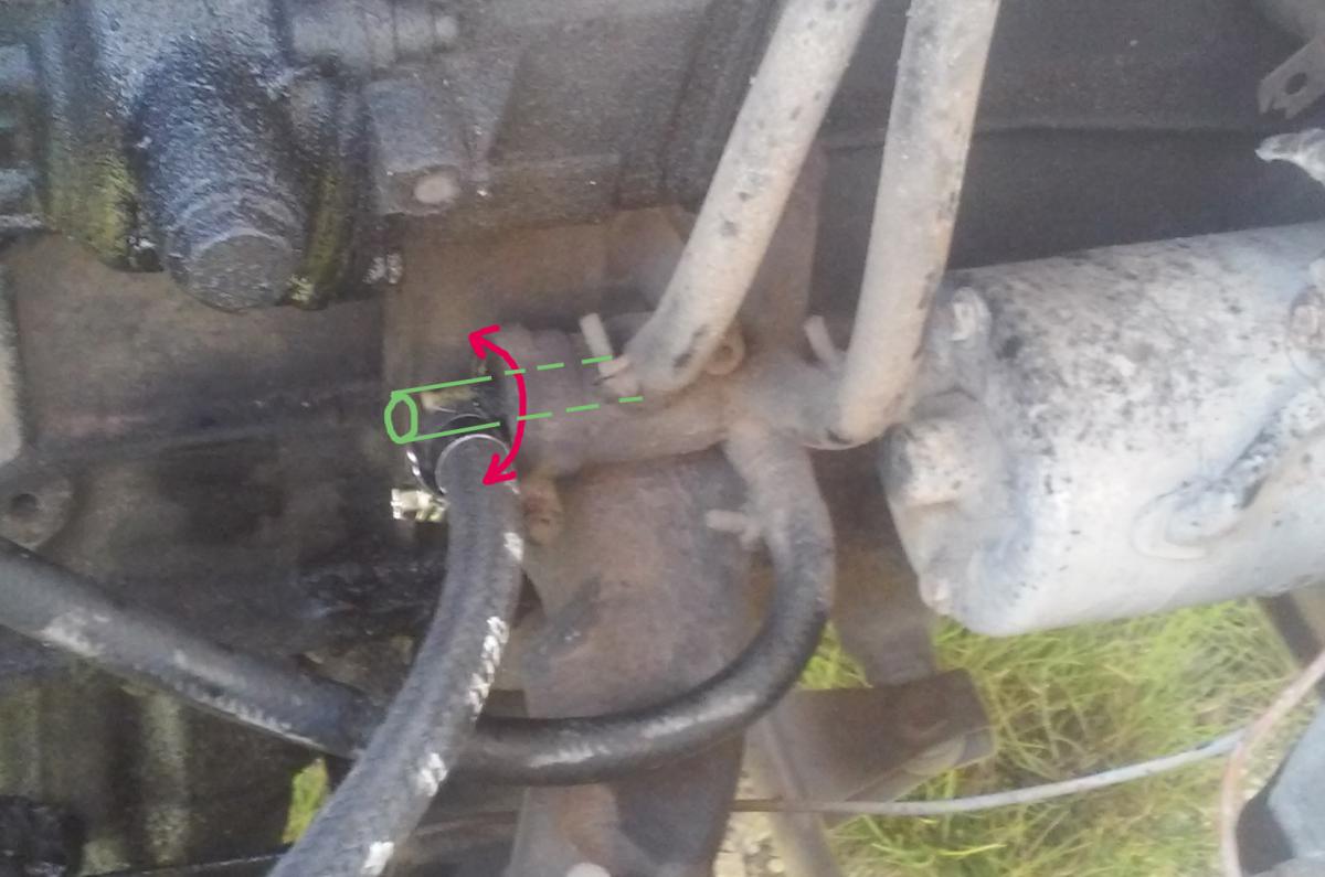

Заменил топливный шланг, т.к. он был порепан и возможно подсасывал воздух - не помогло. Обратил внимание на то, что в этом узле (на фото), я так понял это какой-то теплообменник или подогрев топлива, трубка, на которую приходит топливный шланг немного прокручивается (где-то на четверть оборота). Нормально ли это, нужно ли это устранять (там резинка какая-то или менять полностью узел)?
