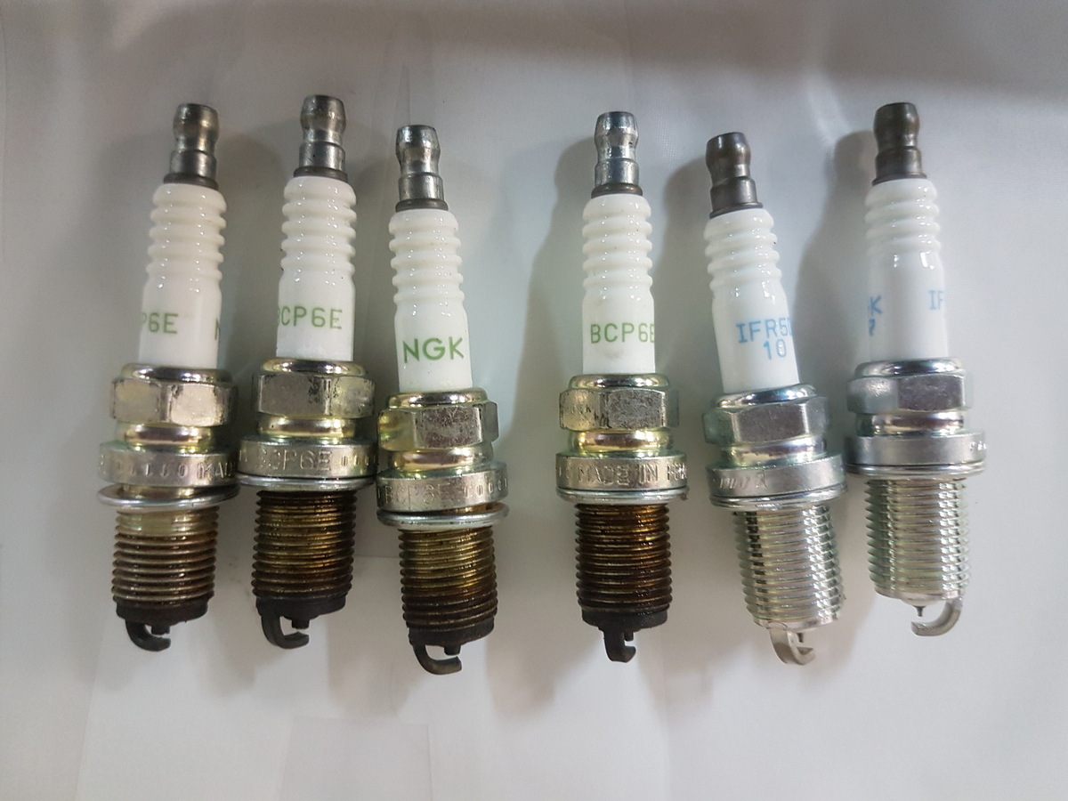

так это.. тачка то с бенцклуба или не?
какие свечи стояли? дешевые которые менять надо раз в 20 тыщ?
провода тоже заменили все?
да тачка с бенц клуба.
стояли какие то NGK которые в жигулях стоять должны ( Володя позже фотку выложит).
провода так же заменили все. мотор заработал ощутимо мягче...

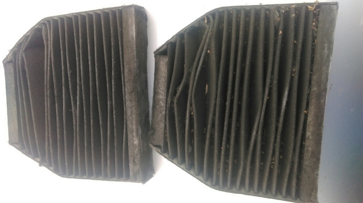

Не перстаю удивляться надёжности Мерседеса. Если помните, когда я только купил машину, писАл что машина едет весьма неплохо, печка работает без нареканий и пр. Из последнего для меня осталось полной загадкой КАК работал климат-контроль при ТАКИХ салонниках??? Их похоже последний раз не меняли никогда!!! Про радиаторы вы уже знаете.
Свечи, которые Лёша вывернул из мотора повергли в полное изумление. КАК не сгорели катушки работая не на иридиевых свечах с мерседесовскими характеристиками, а на простых медяшках от 16-ти клапанной "девятки"?? Да ещё и с учётом того, что высоковольтные провода последний раз поставили на конвейере. А вы говорите "Мерседес уже не тот". Нет уж, не растерял Мерседес ни надёжности ни харизмы.

Насчёт свечей- так что бы ему сделалось от таких- да ничего, кроме сокращения интервала их замены, ввиду более активной эрозии электродов. Вот если бы они не были бы поменяны вовремя и электроды бы у них выгорели, тогда могли бы быть неприятные последствия.
Провода высоковольтные на моей машине стоят аж 75 года выпуска, бош. Ни намёка на пробои, разве что изоляция несколько задубела.
Разбирается W201 2.6
#66 ОФФЛАЙН   sheremet
Отправлено 10 January 2017 - 22:43
если бы речь шла о 102-м моторе, то скорее всего ему бы небыло ни чего.
но на этот мотор не зря придумали свои свечи. от них зависят много важных для него параметров, в частности время впрыска, смесеобразование,как следствие, качество сгорания смеси и самоадаптация работы мотора в целом. ну и как следствие всего вышеперечисленного, динамика и расход горючки...
то же самое касается и проводов. если баян этого может и не замечать, то этому мотору важны такие параметры, как внутреннее сопротивление, и от него так же зависят параметры, которые я указал выше...
хватит жить семидесятыми годами. машины этого века в корне отличаются от того, что мы привыкли ковырять...

Лёш, ну трезво понимая что накидав в мотор "правильного" железа, задуманного производителем - мотор как работал плохо так и будет работать. в бак то налито совсем не то, что придумано производителем.
а если по свечам меньше 200мсек запаздывания, то и ошибки нет. а значит мотор обязан както жить.
#68 ОФФЛАЙН   sheremet
Отправлено 11 January 2017 - 00:07
нет Ден. мотор как раз заработал совсем по другому и многие параметры пришли в норму. если раньше на отключение одного канала катушек мотор реагировал как при Паркинсоне. то теперь отключения почти не заметно...
я на 203м свежекупленном менял угольник который поставили на заводе, то есть ему было 15 лет на момент замены :)
стекло начинало потеть в дождь, а так все работало..
#71 ОФФЛАЙН   sheremet
Отправлено 11 January 2017 - 11:04
я если на Вито не менял через 4-5 месяцев, то в дождь - как ёжик в тумане. вообще дуть переставало. поэтому приходилось менять три раза в год.
а там секс по замене с 203-м вообще, глупо сравнивать...

Хм, считал что обратная связь по ионному току в зазоре свечи- прерогатива м137.  Если только наводки на электронику от безрезисторных свечей влияют.
на любом моторе с флейтой или с индивидуальными катушками на цилиндр, качество работы свечей очень хорошо чувствуется, как для мотора, так и для самих катушек. не правильные свечи попросту спалят катушки достаточно скоро...
