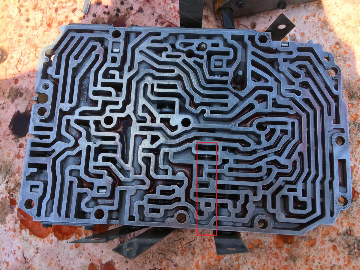

Мерс поехал как надо, заводится, едет, ни каких отсечек нет, крутит до упора. Коробка (722.3..) тоже посе очередного вскрытия гидроблока работает отлично, буду надеятся что танцы с бубном, точнее с плунжером больше не повторятся . Может кому интересно и пригодится информация по приведению в чувства этого плунжера. Симптомы следующие: селектор ставишь в любое положение, а реакция Ноль! Как правило случается это (на мой взгляд) вскоре после замены масла или ремонта АКПП, реже просто ни с того ни с сего. Лечится за 2-3 часа на подъемнике. Сливается масло с АКПП, достаточно 5 литровой канистры с воронкой. Через пробку сливается около 2-х литров, остальное остальное остается и больше не течёт. Далее снимаем поддон АКПП не наклоняем, в ней много масла. Если нет чистого тазика (как у меня), поддон ставим под коробкой, выравнивая чепиками по горизонту, иначе через край пойдёт, он кривой от природы. Масло течёт с неё неспеша ещё минут сорок. Пока оно капает, откручиваем 15 болтов на 10 и снимаем гидроблок в низ, точнее ловим его, он сам падает. Кстати на гидроблоке 2 вида болтов по длине, 3 и 12, одни серебристые, вторые чёрные, не перепутаешь.
Далее на чистом столе, я делал на листе пенополистирола, откручиваем два болта под плоскую отвертку, стягивающих две половины гидроблока. Между половинками лежит металлическая прокладка, при разъединении аккуратно прижимаем её к верхней половине и отнимаем нижнюю. Верхнюю половину с прокладкой аккуратно откладываем в сторону и желательно прижимаем грузом прокладку, если она отойдёт, высыпятся шарики и прочие пружинки и клапана, концов потом можно не найти, их там штук 20, они мелкие, в траве сложно искать. В общем не повторяйте моей сегодняшней ошибки, я чудом все собрал. Далее приступаем ко второй части гидроблока, кладём "извилинами" вверх и тонкой стороной от себя, так проще сориентироваться и при желании отвернуть боковую крышку если вы правша. Советую оранжевый клапанок диаметром 10-15мм сразу достать и убрать, запомнив как стоял, иначе может выстрелить как у меня в кусты. Теперь смотрим на эти "мозги" и ищем плунжера, они вставлены под боковыми крышечками слева и справа, нам нужен правый ряд, второй плунжер от тонкой стороны, на фото отметил красным прямоугольником. Дальше два варианта:
1)тонким ножем толкаем в крайнелевое отверстие плунжер, пытаясь сдвинуть его в право. Должна появится пружинка, которая и должна была сама его оттолкнуть, но не смогла почему-то. Далее все собираем и надеемся что проблема больше не повторится и заклинившую соринку смоет маслом в фильтр. Я так и сделал, все заработало, но на следующий день завёл машину и все повторилось(((. Пришлось заново все разбирать и я решил что не хочу ещё третий раз туда лезть и "пошел дальше"
2) делаем все что и в первом пункте, но ещё промываем этот плунжер через все возможные отверстия Карбклинером и при этом пытаемся его двигать. Потом понимаем что проверить его не можем, потому что не получается сдвинуть в лево до упора, в то место где он подклинивал и решаем разбирать дальше, что бы вытащить его, очистить и вернув назад убедится что он больше не заедает в крайнелевом положении. Откручиваем 4 маленьких болтика закрывающих плунжера. Я побоялся что повылетать пружины и ослабив болтики воткнул под крышку 3 лезвия от малярного ножа и зафиксировал утопив их глубоко в стол из пенополистирола. Сам блок с противоположной стороны тоже зафиксировал от смещения лезвием. Откручиваем болтики до конца, вынимаем части плунжера, фотографируем порядок, но там и так понятно. На моей фотке не видно двух частей, на солнце на экране не увидел и плохо сфотал. Промываем посадочное и все штуки. Алюминиевый поршенёк мне не понравился и я нулевой наждачкой слегка подправил потертости и шероховатости. Ещё раз промыл и собрал в обратном порядке. Пока всё отлично. Время потратил 2 часа без вытаскивания плунжера и 3 сегодня с вытаскиванием.
Объяснял доходчиво, для таких как я, кто АКПП видел только снаружи, а может и из салона авто. Профессионалов прошу не ругаться!
