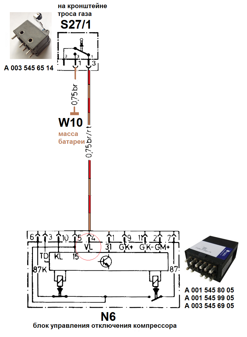

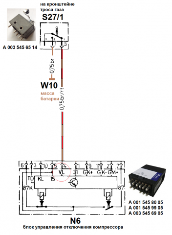

#64 ОФФЛАЙН   Putniksev
Putniksev
  • Cообщений: 229
  • Город:Севастополь
    S 124
Отправлено 01 July 2017 - 14:33
Я уже писал, этот микрик работает на замыкание, и не важно какие обороты. Замкните этот проводок что с реле кондея на массу, и компрессор должен остановиться. Просто кулачек устроен так, что микрик замыкается при полном газе до кикдауна.

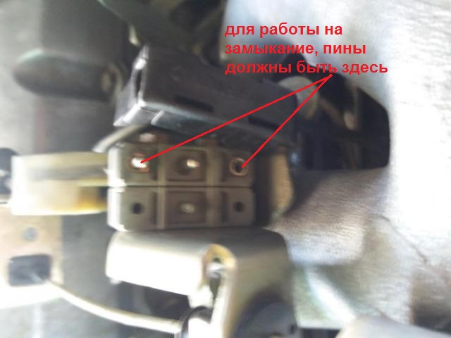

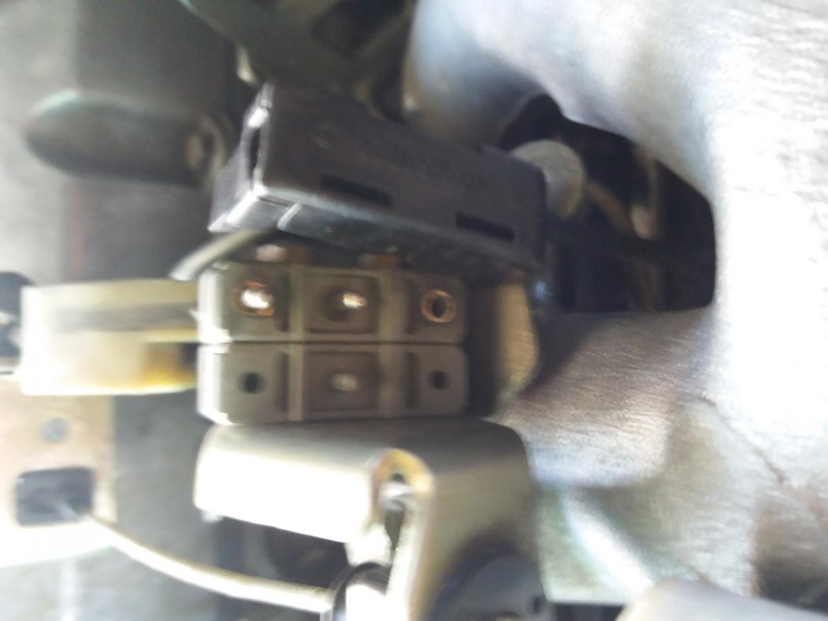

#67 ОФФЛАЙН   КИРША
КИРША
  • Cообщений: 1728
  • Город:Запорожье
Отправлено 01 July 2017 - 18:21
нет, важно...
вот фото разьема там вообще расчитано на 6ножек моя фишка одевается на правую сторону левая сторона ваще не при делах ,сегодня опять катался без нее ,все работает в штатном режиме ,,какой кондей какой кикдаун???
#68 ОФФЛАЙН   alecksey
alecksey
  • Cообщений: 1247
  • Город:Москва, ВАО, Богородское
    W124 250D, 1992
Отправлено 01 July 2017 - 20:08
Он, у тебя работает на размыкание, а должен, на замыкание.

#69 ОФФЛАЙН   КИРША
КИРША
  • Cообщений: 1728
  • Город:Запорожье
Отправлено 01 July 2017 - 22:29
ну не знаю я в електрику не лазил все по заводу авто брал у немца при пробеге 65тыщ с сервиской так что там химии нет ,что оно у меня вкл выкл не знаю ,,может как с ЕРЛ связано? на турбе нет ни какой электрики чисто только сброс излишка ,,правда АКПП всегда только с первой трогается ,завтра еще раскрою разьем погляжу распиновку

Микрик отключает компрессор в диапазоне   примерно от 1000 до 2000 об/мин, а когда ты кикдаун нажимаешь, то АКПП перескакивает на передачу ниже и обороты прыгают гораздо выше 2000. Поэтому, видимо,  чтобы не отнимать мощность в экстремальном режиме разгона, кнопка кикдауна дополнительно ограничивает диапазон работы компрессора, т.е. включает его на бОльших оборотах, чем 2000. Это моя версия.
Вот, нашёл здесь на форуме, ответ от Dr. Dissel:
Микровыключатель (S27/1) устанавливался только на 124.1 с АКПП. Он отключает привод компрессора кондиционера в режиме полного газа в диапазоне оборотов мотора менее прим. 1050/мин до прим. 2150/мин

#71 ОФФЛАЙН   Oleg-Svat
Oleg-Svat
  • Cообщений: 34
  • Город:Закарпатье.Мукачево.
    w124-250D
Отправлено 05 July 2017 - 12:40
Добрый день Alecksey . У меня к Вам вопрос. Если у меня на блоке управления отключением компрессора есть " VL"  я могу внедрять этот микрик ? Спасибо.
Сообщение отредактировал Oleg-Svat: 05 July 2017 - 12:40
#72 ОФФЛАЙН   alecksey
alecksey
  • Cообщений: 1247
    W124 250D, 1992
Отправлено 05 July 2017 - 19:41
Добрый.
Вы, об этом? Конечно.

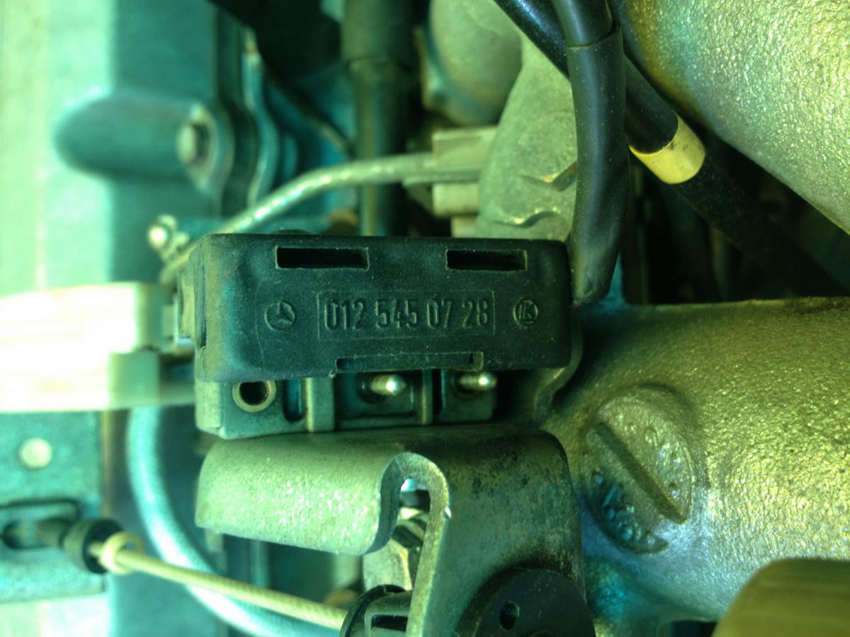

#74 ОФФЛАЙН   Oleg-Svat
Oleg-Svat
  • Cообщений: 34
    w124-250D
Отправлено 10 July 2017 - 10:51
Может кто-то подскажет номер разъема? Спасибо.

#77 ОФФЛАЙН   alecksey
alecksey
  • Cообщений: 1247
    W124 250D, 1992
Отправлено 11 July 2017 - 20:10
Спасибо. Жду.
лови...

#79 ОФФЛАЙН   Oleg-Svat
Oleg-Svat
  • Cообщений: 34
    w124-250D
Отправлено 21 July 2017 - 11:08
Возник еще один вопрос к  Alecksey. Замеряйте пожалуйста если не тяжело длину штока микрика . C таким номером я не нашел. Есть с другим номером и на нем шток короче.В руках все работает, на машине нет. Хочу попробовать его удлинить, не знаю на сколько.Спасибо.
Сообщение отредактировал Oleg-Svat: 21 July 2017 - 11:09
#80 ОФФЛАЙН   alecksey
alecksey
  • Cообщений: 1247
    W124 250D, 1992
Отправлено 29 July 2017 - 00:21
Они есть в продаже, но ценник не подъёмный, в районе 5-6 рублей.
Замерить, это будет, достаточно сложно. Для этого, его придётся снимать. Нужен точный замер, замучаешься потом, ловить обороты. Скоро, не обещаю. Времени нет.
