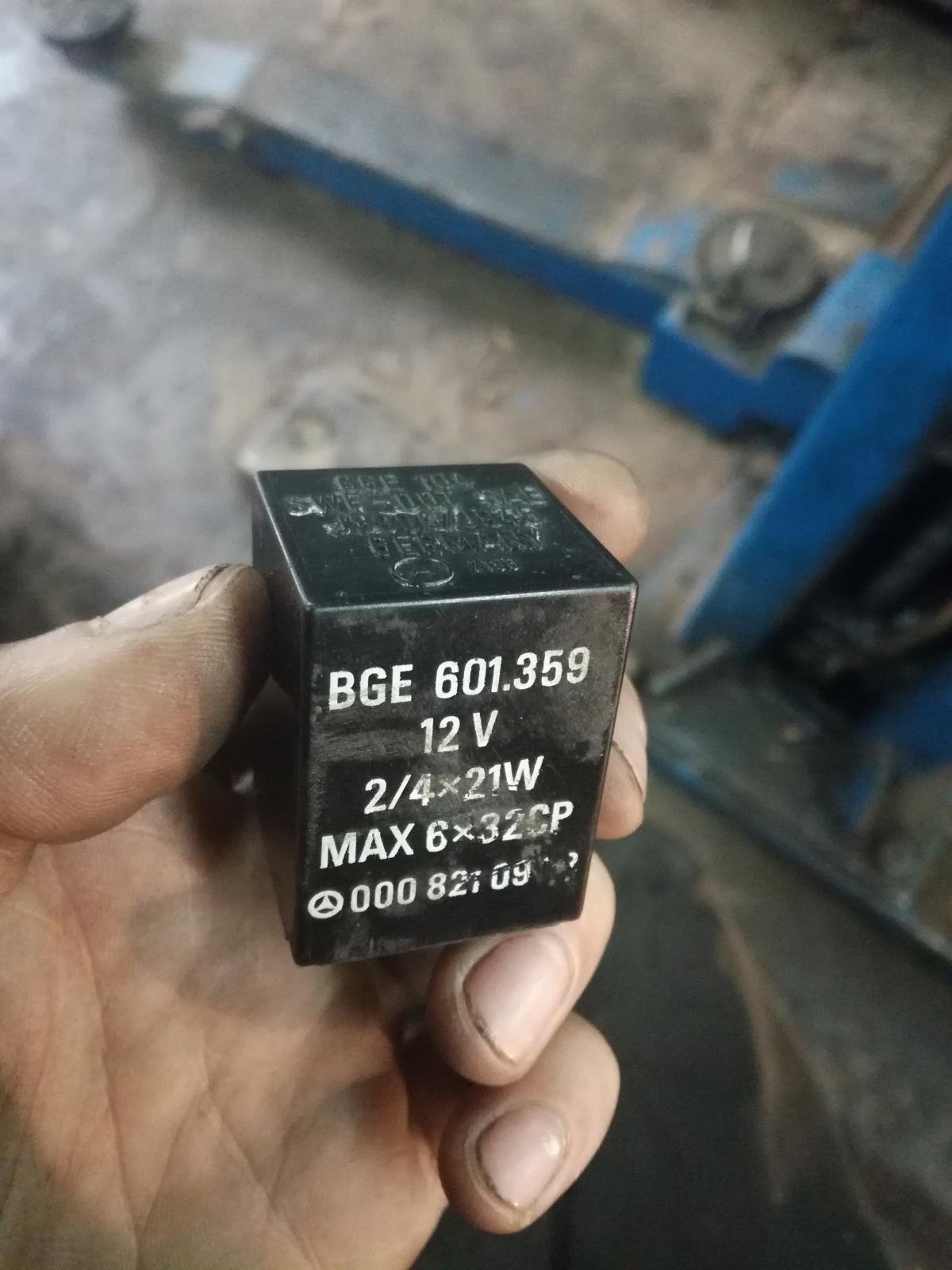

Это вон то вот лежит там реле поворотников? У него все ножки звониться должны???

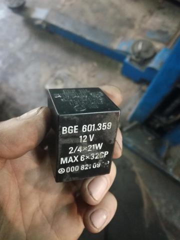

Вот это реле поворотников? Номер стерт на экзисте не нашел где оно на схемах. Чота похожее было, написано датчик импульсов какой то. На этом ни одна ножка не прозванивается

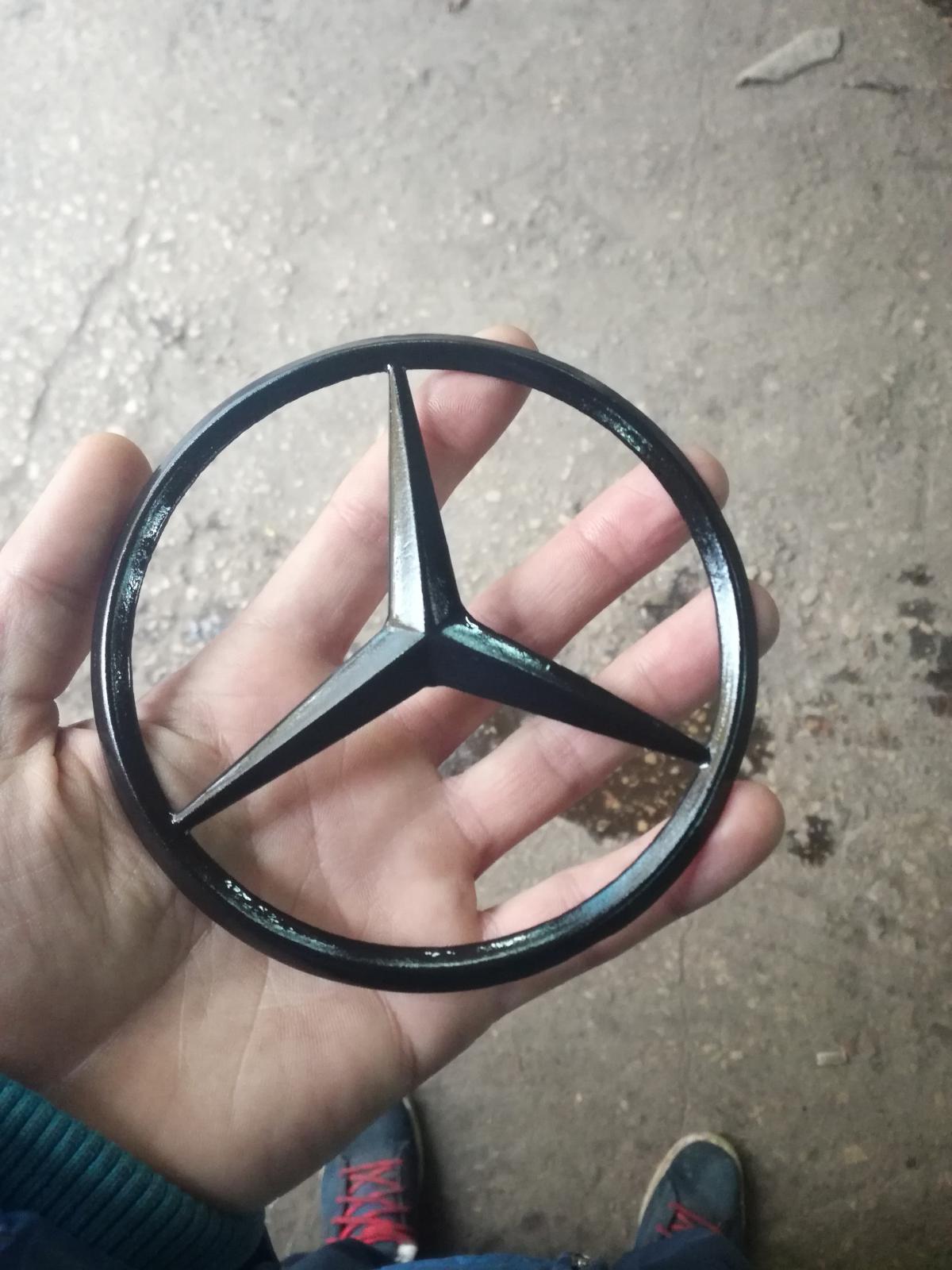

без обид, но звезда отвратительно покрашена
#64 ОФФЛАЙН   Salomon
Отправлено 12 October 2017 - 13:26
Никаких обид. Я за любую критику. Вживую получше выглядит и в любом случае лучше чем как раньше облезлая и гнилая.

Как то резко все случилось. Все работало шикарно, а потом раз и все, поворотник включаешь а в ответ тишина и на приборке индикаторы не моргают.
#72 ОФФЛАЙН   sheremet
Отправлено 12 October 2017 - 23:37
преды разные на поворотники и аварийку. аварийка работает?

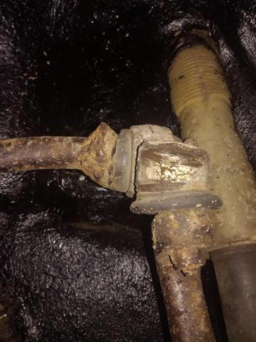

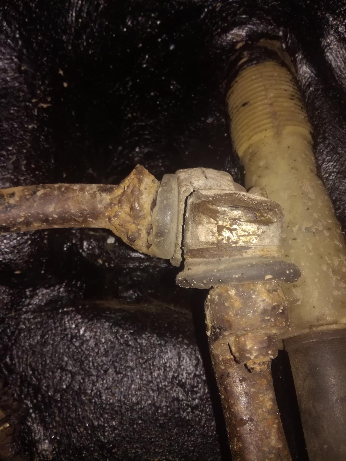

С правой стороны на стабилизаторе вот такая вот красота сильно в глаза бросается каждый раз.IMG_20171013_173102.jpg
На весь стабилизатор смотрю и думаю, забить наверно надо, еще походит:))) мне кажется менять его адская дичь какая то
#80 ОФФЛАЙН   sheremet
Отправлено 13 October 2017 - 22:28
С правой стороны на стабилизаторе вот такая вот красота сильно в глаза бросается каждый раз.attachicon.gifIMG_20171013_173102.jpg
На весь стабилизатор смотрю и думаю, забить наверно надо, еще походит :))) мне кажется менять его адская дичь какая то
лучше хотя бы снять посмотреть...
а то бывали случаи что он при резком торможении тупо ломался...
менять не Бог весть как сложно. самое гиморное, что надо откручивать и снимать вакумник тормозной.
внешние и внутренние втулки совсем не дорогие. в отличии от самого стабилизатора.
