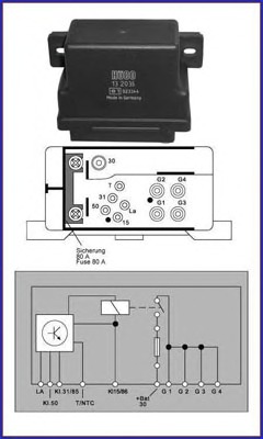

он у меня вообще без них заводился,и реле что стоит у меня без учета температуры работает,когда их отключаешь пропадают те редкие вспышки которые проскакивают.На моем реле клеммы Т нет.
только на горячую или при высоких пусковых оборотах
это когда не можете завести на горячую?
а на холодную сразу заводится?
