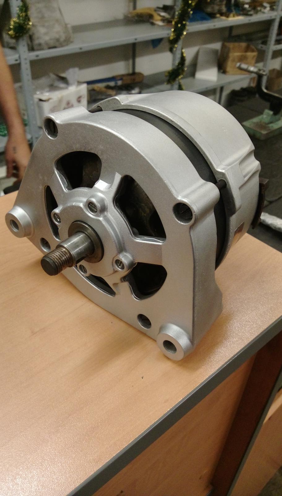

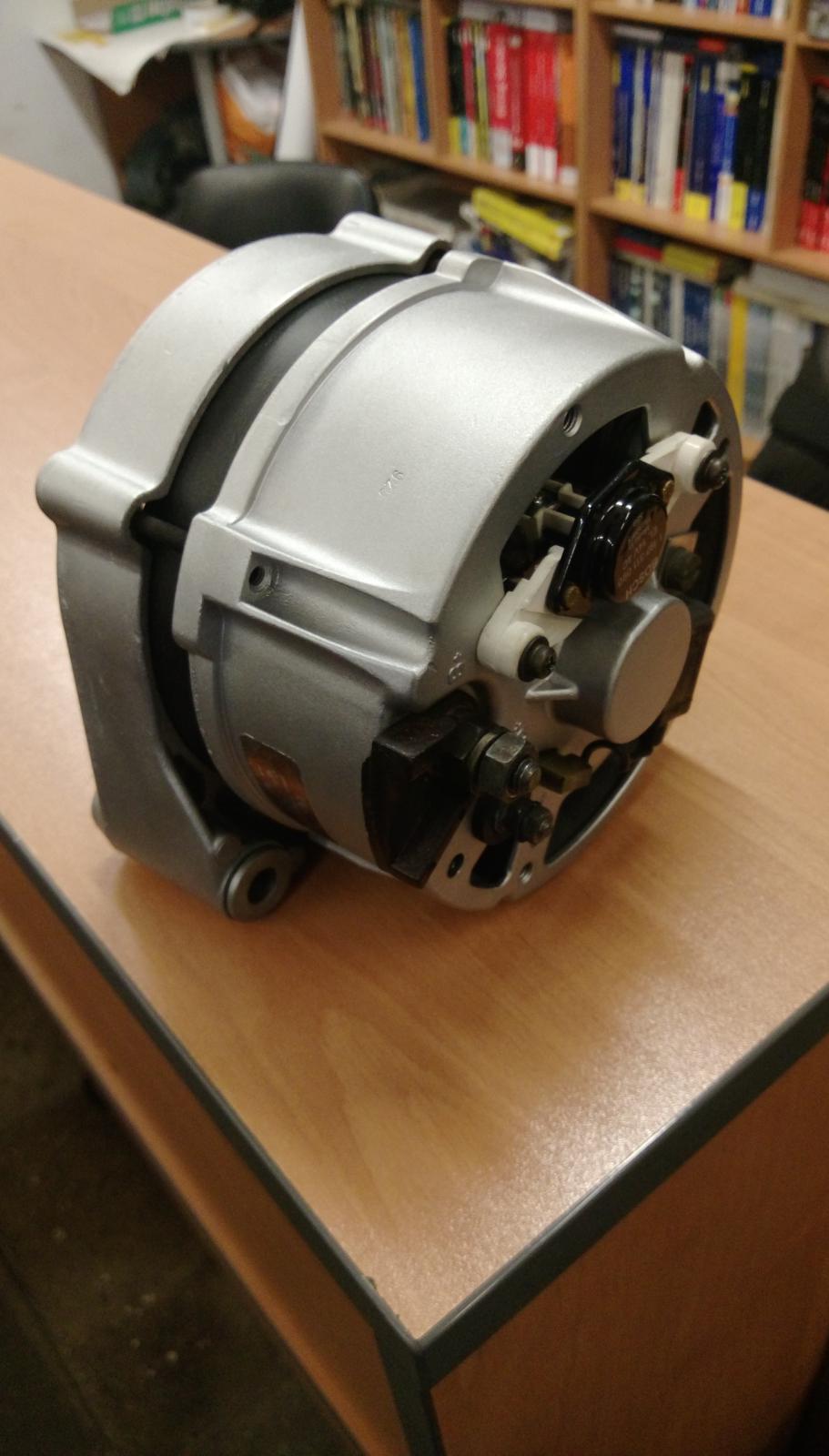

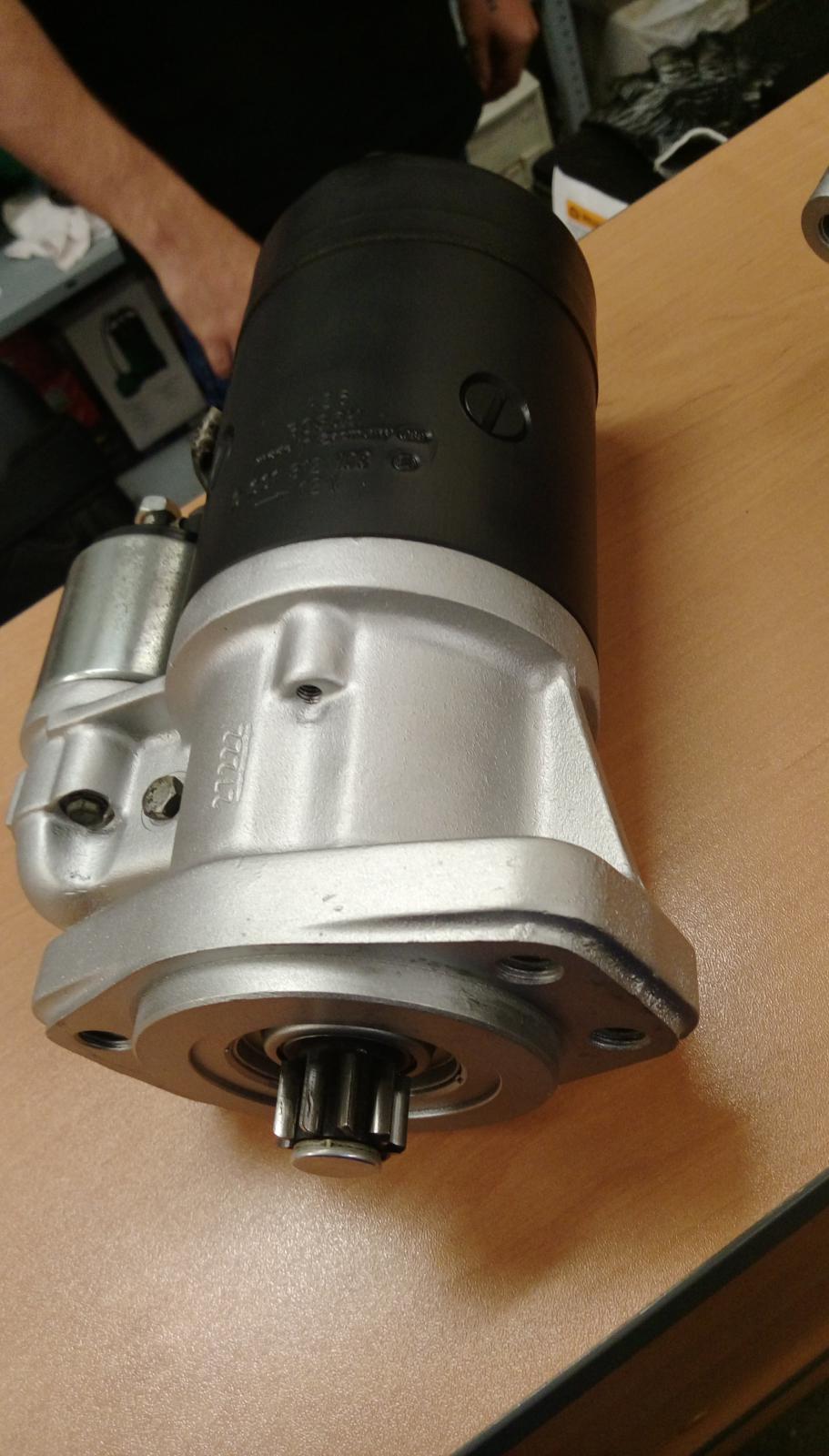

Отправлено 14 December 2017 - 00:16
сегодня забрал из ремонта стартер и гену...
перед установкой обещаю полапать грязными руками...
традиции рукожопства нарушать нельзя...

#78 ОФФЛАЙН   BR@T@N
BR@T@N
  • Cообщений: 695
  • Город:М.О.
    w123
Отправлено 14 December 2017 - 02:37
сук как новые, да и чё говорить они и есть новые

#80 ОФФЛАЙН   Salomon
Отправлено 14 December 2017 - 14:58
Это реально где то в такое состояние приводят гену и стартер с наших ведролетов??? Яб с удовольствие тоже такой залапал и залакировал может даже:)))))
