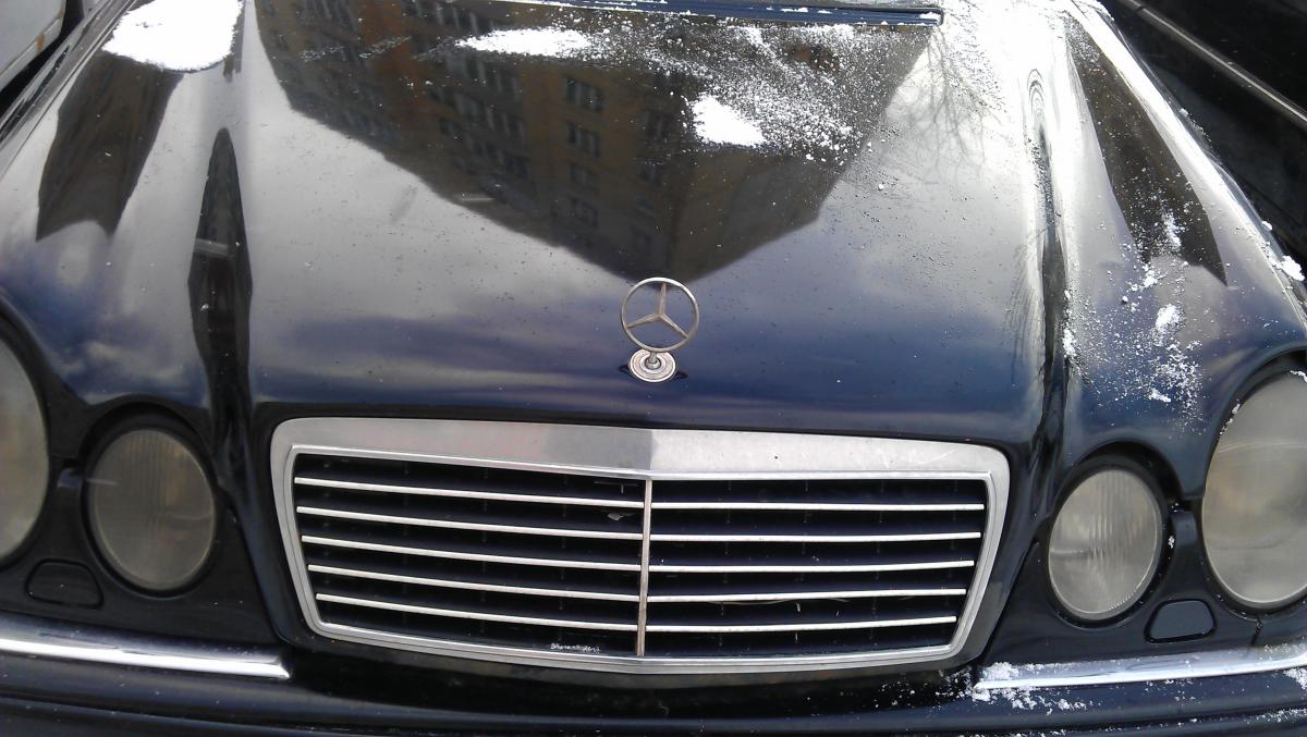

начало весны, продолжаю ездить. посеял крышку с левой форсунки омывателя фар. заказал пришло сие чудо.
вопрос - зачем эти усы?
деталь вроде в оригинале, наверное нужны когда нет форсунок, или ... не понимаю.
w 116.029 350 SEL реставрация 1980 г.в. акпп ,год оказался 1977.авто постарело на 3 года.
форд транзит низки короткий 1993 г.в.для всех случаев
W210.025 E 300NL 1997 г. в. акпп седан,авангард.
#80 ОФФЛАЙН   baron164
baron164
  • Cообщений: 830
  • Город:Витебск
    w116.029
Отправлено 12 March 2019 - 10:47
IMAG2438.jpg снова зима, и ... нет крепления форсунки.IMAG2440.jpg пока так...
IMAG2439.jpg усы обломал.
IMAG2443.jpg итог, покрашу с порогами, когда сделаю.
IMAG2445.jpg заменил амортизаторы капота. при покупке стоял 1 нерабочий. вначале брал аналог,хватило месяца на 2. сейчас взял б. у. но оригинал и с одной машины. в ручную не смог продавить :no:
IMAG2449.jpg  капот держится.
IMAG2454.jpg прошло 8 часов.
IMAG2455.jpg пороги на замену. жду тепла.
