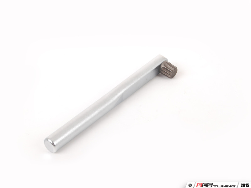

Вот такая приблуда удобна для задней подвески 124-201-202-210.
Особенно для верхнего переднего болта за тормозным щитком.
Отпиливается кусок головки на 10 под биту и приваривается ручка.

#63 ОФФЛАЙН   Gazzel
Отправлено 13 February 2018 - 22:58
а почему отпиливается? если просто биту к ручке приварить?
#64 ОФФЛАЙН   persona_non_grata
persona_non_grata
  • Cообщений: 6843
  • Город:Витебск
    Велик colnago
Отправлено 13 February 2018 - 23:01
Чтоб биты менять, очевидно.

#65 ОФФЛАЙН   dron_2001
dron_2001
  • Cообщений: 201
  • Город:Харьков
    w124 230E 2л 4мкпп 1989
Отправлено 13 February 2018 - 23:04
а нельзя ли использовать трещотку для этих целей и ничего не пилить и не варить?
или смысл в том, что подлазить не удобно?
#66 ОФФЛАЙН   Gazzel
Отправлено 13 February 2018 - 23:24
тогда это обычный сменный инструмент, бита, на нее накидной ключ на 10 или 12, смотря какая бита
#67 ОФФЛАЙН   dron_2001
dron_2001
  • Cообщений: 201
  • Город:Харьков
Отправлено 13 February 2018 - 23:47
ваш вариант даже проще

#69 ОФФЛАЙН   persona_non_grata
persona_non_grata
  • Cообщений: 6843
  • Город:Витебск
    Велик colnago
Отправлено 14 February 2018 - 00:38
Трещётка туда не влезет, накидной ключ слишком короткий и перекосит.

#70 ОФФЛАЙН   sheremet
Отправлено 14 February 2018 - 11:13
так и делается всегда.  а что бы подлезть было проще, мост чуть приопускается

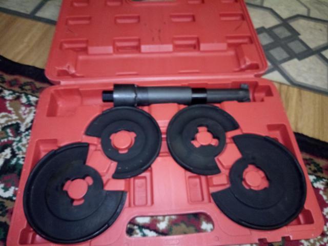

#71 ОФФЛАЙН   COSTAS_1985
COSTAS_1985
  • Cообщений: 948
  • Город:Белебей
    м104 3.2-717.440-3.69
Отправлено 11 December 2018 - 12:07
для пружин
Я себе тоже на днях такой прикупил)

#72 ОФФЛАЙН   Андрей48
Андрей48
  • Cообщений: 3049
  • Город:Липецкая область ЕЛЕЦ
    W124 300 TurboDiesel
Отправлено 11 December 2018 - 13:41
сколько стоит? и где покупал?
