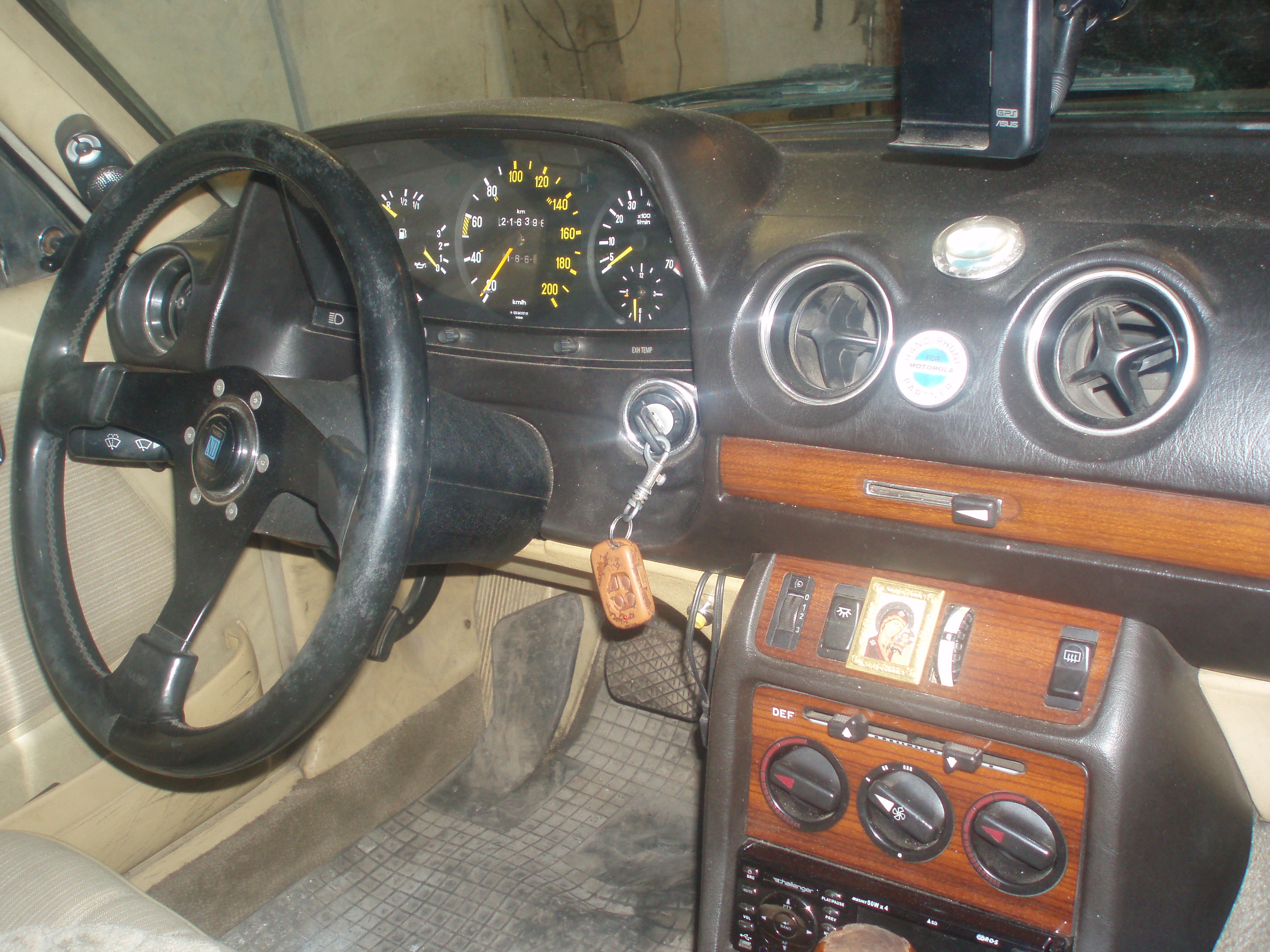

#69 ОФФЛАЙН   ily9570
Отправлено 06 April 2009 - 22:26
а зачем врезать на панели свободные слоты должны быть, а кнопку взять тож от 123 - салонный свет, очень прилично и не колхозно получиться
Свободных слот нет,если только самому врезать рядом с обогревом заднего стекла(после всех ответов начинаю об этом серьезно задумыватся)
P3260020.JPG извените грязновато

ily9570 симпотичный салончег )))
