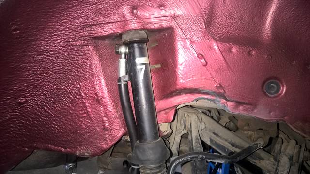

Это когда опоры менял. состояние чашек. мелкие точки ржи, не критичные. Замовилил.
Новые амортизаторы Sachs 115070.
Заменил два верхних задних рычага, по одному с каждой стороны. Передние тяги схождения и передние развальные болты - не крутились шайбы. Так же сделали сход\развал. Порядок в подвеске. Почти порядок.
Почти. Потому что амортизатор подкачки, который достался с машиной (оригинал) стучит в плавающем саленблоке. Сломанный не в счет. Он такой с машиной достался. Взамен был куплен Sachs 102809 б.у рабочий, здесь на форуме, однако плавающий пришлось промыть маслом как следует, т.к скрипел. Теперь порядок. Думаю походит.
Магистрали от аккумуляторов до амортизаторов были убраны, т.к штуцера нифига не откручивались, пришлось подварить гайку. Взамен этого были изготовлены шланги целиковые на 225бар под Banja болты с двух сторон. Это позволит всегда открутить шланги. Использование штуцеров уже устарело, т.к они прикипают к трубкам. Использовались не медные кольца а резино-алюминиевые, как в гидросистемах тяжелой техники. Это надежнее, т.к медные колечки часто плохо держат и они одноразовые, а резино-алюминиевые (резина внутри алюминий снаружи) относительно многоразовые. По крайней мере я пару раз откручивал для проверки и смазки плавающих. Проблем с шайбами нет.
Да, элементы подвески Lemferder. В шарики тяг влил трансмиссионки и наложил густой импортной смазки.
До:
После:

Сегодня исключительно повезло. Одноклубник в Москве помог с выкупом нового оригинального амортизатора подкачки по очень сладкой цене.

А теперь интересная штука. Подсказал одноклубник, Санек 190. Опора амортизатора подкачки седана действительно откручивается!
Теперь такую опору планирую отдать токарю для изготовления подобной из стали только с ухом пошире под плавающий саленблок. Посмотрим что получится.

Привезли амортизатор

Отправлено 06 July 2018 - 00:02
Jensen_C
Почему один?
Потому что разбит саленблок в одном был. Да и по факту один он такой. Их можно штучно менять. Ну и стоит все таки не как передние сакс. Яб может и сакс забрал новый но я уже не могу столько тратить. Деньги кончились. Старые два постараюсь починить, заменив опоры на новые только нужно плавающий найти шириной 40мм.
