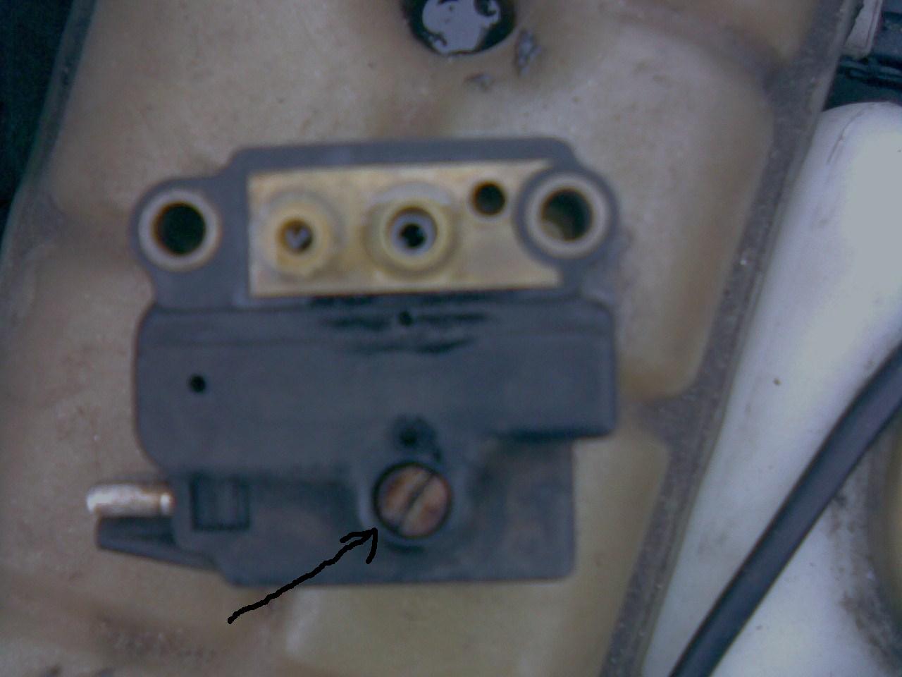

Но вот что напрягает - налив по каналам 220мл. Как уменьшить? Я так понимаю - ЭГД нет смысла крутить - я то проверял налив, когда все было отключено? Если крутить болты что налив по каналам регулируют - есть какие нить данные- один оборот винта, сколько перекроет топлива в мл.?

Расход увеличен,вот я волнуюсь, в одном из каналов до чистки и кручения регулировки было 170 мл. двигло колбасило, погрутил гайку- поднял и в нем расход, вот тока че та не понял - сколько крутил и как стало во всех около 220мл. - крутил около пол-оборота, или больше...... я просто сразу не сообразил, крутится ли винт :) оказалось что крутится.
Вот сколько убавится/добавится, если выкрутить/вкрутить болтик регулировки на один оборот? (по часовой
Или завтра эксперементальным путем выясню :)

Расход увеличен,вот я волнуюсь, в одном из каналов до чистки и кручения регулировки было 170 мл. двигло колбасило, погрутил гайку- поднял и в нем расход, вот тока че та не понял - сколько крутил и как стало во всех около 220мл. - крутил около пол-оборота, или больше...... я просто сразу не сообразил, крутится ли винт оказалось что крутится.
не очень понял - если ты крутил регулировку конкретного канала то почему общий налив то убег для всех?
по проблеме налива - если было 170, стало 220 в какой-то момент, то это либо магнитная ловушка в дозаторе (читай в теме в подписи тему если богатит и регулировки не помогают), либо сам ЭГРД (помыть), либо я не знаю что...
в общем я бы помыл все, а если не помогло то отрегулил бы ЭГРД.

Было: 215-220-170-220
Крутнул винт третьего канала - стало: 215-220-225-220.
Двигатель стал работать ровнее, если раньше в районе 750-800 оборотов двигатель "болтался" как живой, то теперь работает ровно.
Интересует следующий момент:
http://www.carhelp.i...37/thread17204/ - говорится о том, что за минуту должно наливаться по 110 мл. на канал? Или в Украине не те милилитры? :)
До куда грутить все винты? до 180 мл., как говорится тут на форуме? или все таке до 110?

цифирь 180 мл в минуту она из разных источников - от людей кто реально ремонтит дозаторы...
нет, крутить винты не нуна, нуна ЭГРД обеднить...
FAQ HFM/PMS

А так налив то по каналам мерил я с не включенным ЭГРД?
Или я не правильно понимаю - через канал физически должно протекать 180мл. а у меня сейчас льет по 220.
То есть у меня сейчас есть механическая трудность, а я ее буду исправлять ЭлектроРегулятором Давления?
Ну дяденька - ну разрешите мне винты покрутить! :grin:
именно так... и диагностика об этом тебе говорит - комп под нагрузкой стремится уменьшить дозу топлива - управляя ЭГРД, но не может - упирается в предел

Налив мериится только включением бензонасоса.
Должен быть 180мл. на канал
У меня сейчас 220мл. на канал - когда ЭРГД ничем не рулит и не управляет, т.к. отключен от электричества от любого.
Не надо ли сначала механически (именно болтами регулировки) уменьшить налив до 180? А потом уже, если смесь будет все равно богатой, регулировать ЭГРД?

Отправлено 14 March 2008 - 20:43
эгрд задает общий налив.... винт канала крутим когда он отличается от всех, а когда общий налив кривой, то крутим эгрд

Отправлено 15 March 2008 - 00:29
Понято - завтра ЭГРД порегулирую.

Отправлено 15 March 2008 - 15:29
Открутил ЭГРД. В нем нашел только один болт, который можно крутить, но при его повороте против часовой стрелки хотябы чуть чуть (он вкручен с силой ), начинает из под него бежать бензин.
Может что то не то у меня на машине? :)
Дозатор: 937 93801
ЭГРД: 243 702 0007 (под этим номером еще 848)

Отправлено 15 March 2008 - 16:32
это болт заглушка... открути его а под ним шестигранником на 2 регулируй
