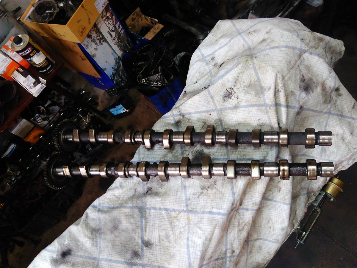

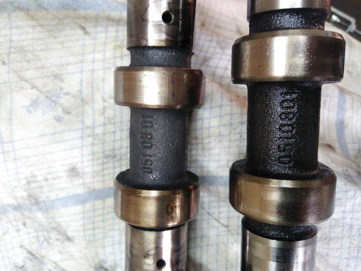

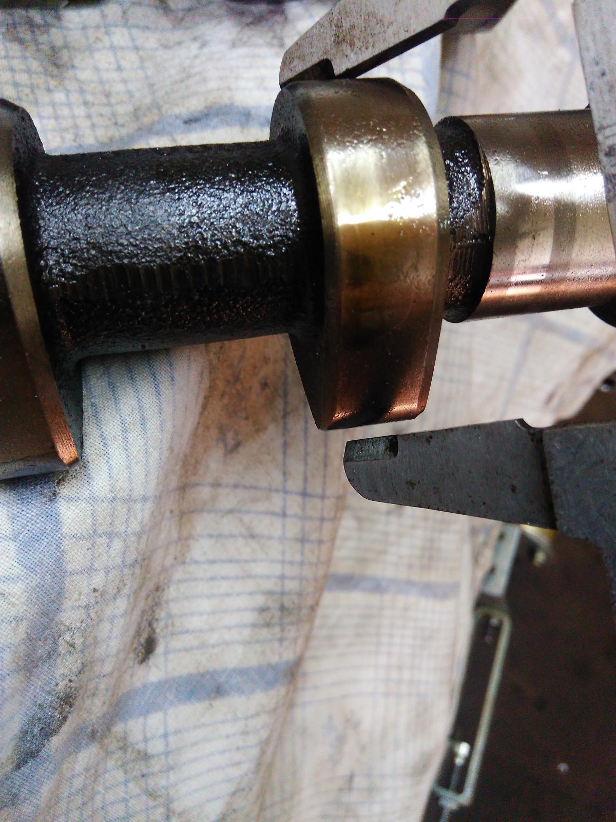

Я не про каталожные номера,а номера на валах ОНИ ОДИНАКОВЫЕ!!! отличаются друг от друга только высотой кулочков.Полная ширина кулочков атмосферного вала 47 мм,на фото разница в размере.

я так понял на фото от турбо валы. http://www.oldmerin....opic=224739&hl=
на фото впусные валы,один турбо,второй атмо!он сфоткал и продемонстрировал то о чем говорил он и я выше,что на них есть одинаковый номер,несмотря на то что каталожные разные
И да,это та тема тема с размерами кулачков о которой я писал.вроде это то что тебе нужно

на фото впусные валы,один турбо,второй атмо!он сфоткал и продемонстрировал то о чем говорил он и я выше,что на них есть одинаковый номер,несмотря на то что каталожные разныеИ да,это та тема тема с размерами кулачков о которой я писал.вроде это то что тебе нужно
Прям в точку! Только с штангелем можно найти то что нужно!!!По номеру безполезно.

только не понятно что показывает штангель на атмо валу?
