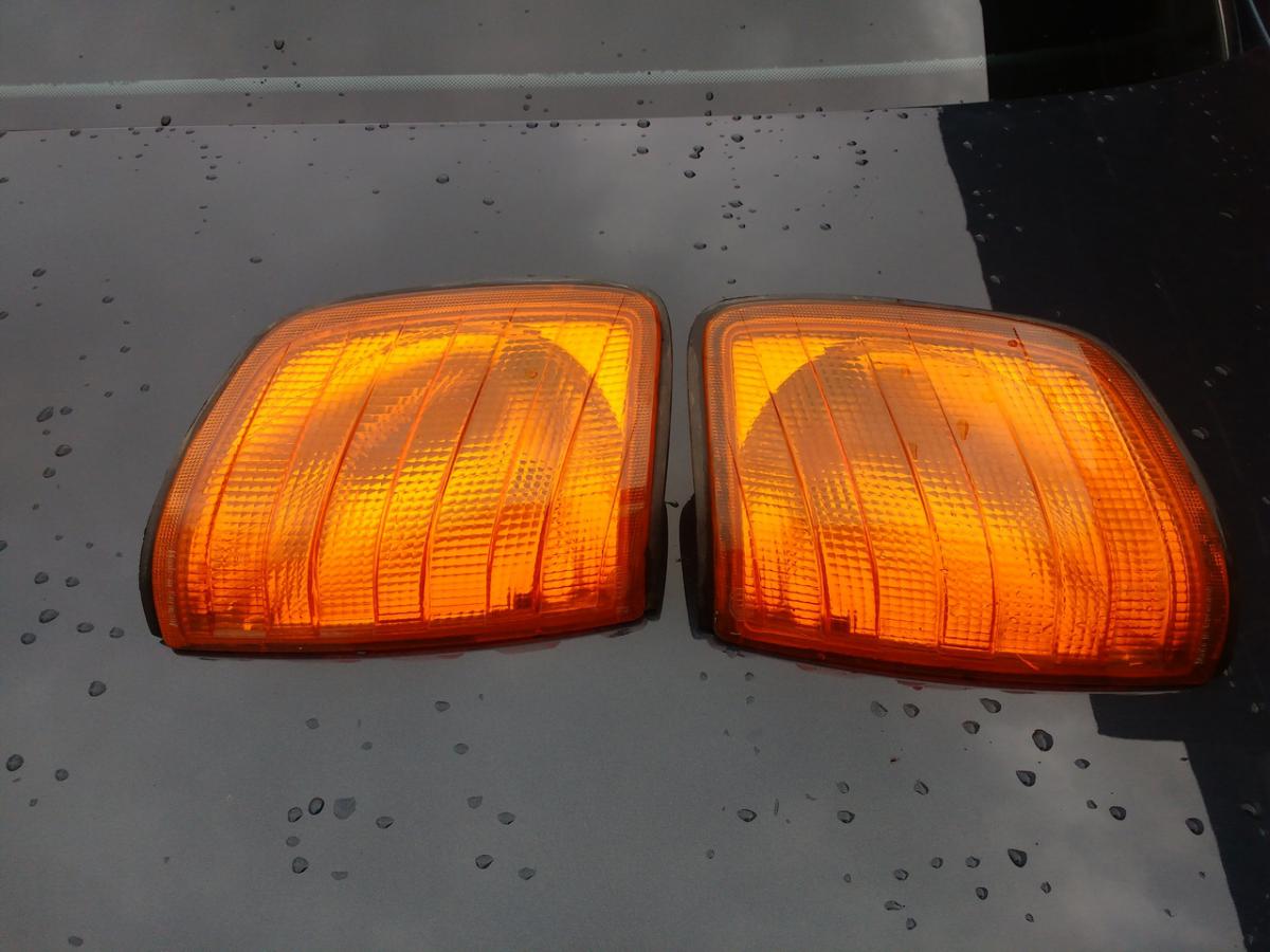

Прикупил себе оригинальные поворотники передние, смотреться думаю будут огонь! Да и не хочу я ставить белые, хочу рыжие, и именно доресты в купе с новой Бошевской оптикой омывателями фар  и чёрным глянцем они думаю будут вписываться в общую картину!

шикардос))

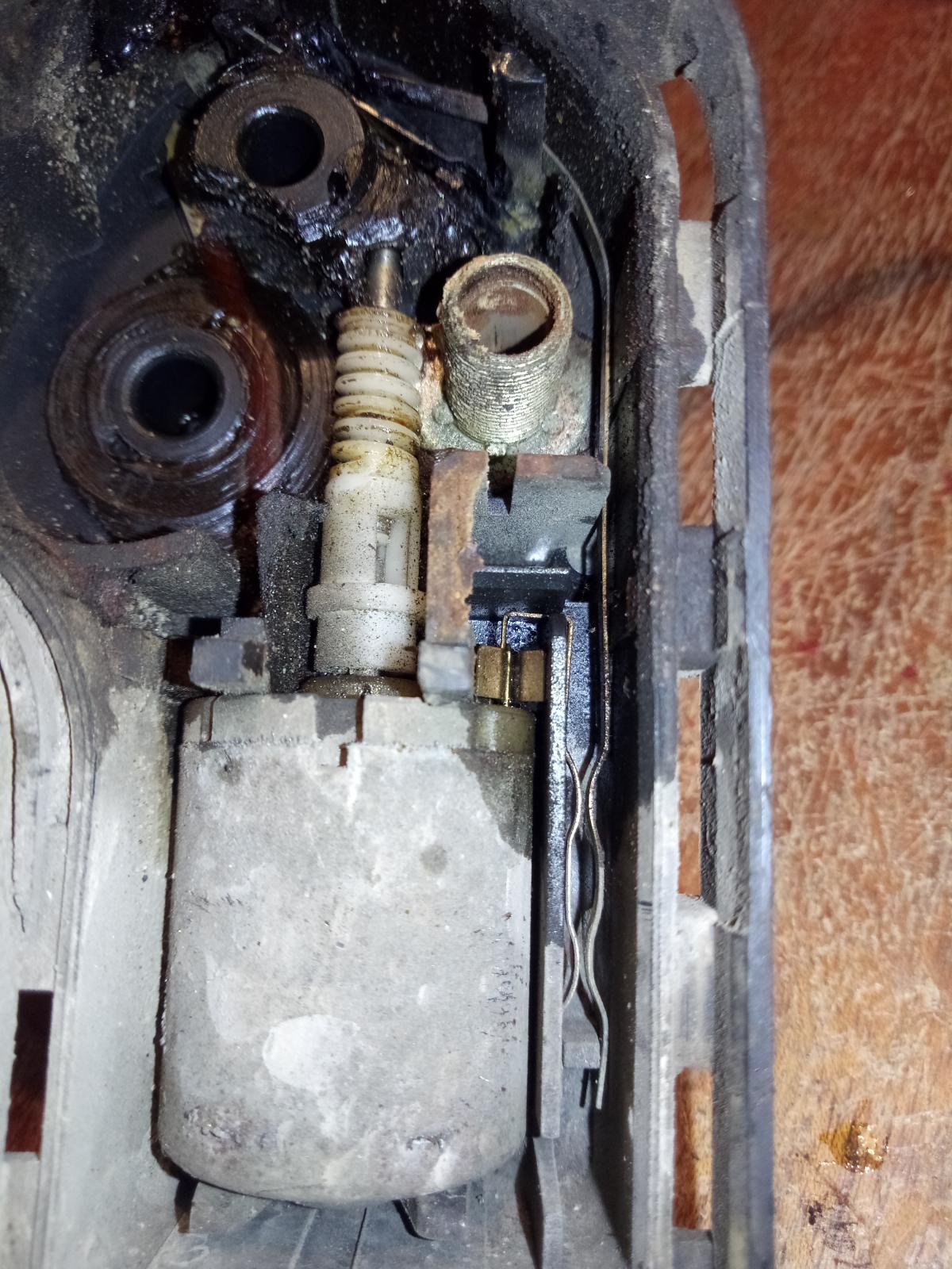

Потихоньку привожу в порядок опцию 600, реставрирую моторы-привода, мою, чищу, собираю заново, в приводах будет использоваться силиконовый лубрикант промышленного производства использующийся в нефтегазодобывающей отрасли (используется в силовых редукторах от-50 до +50*) силиконовая смазка FESTO.
Поводки ошкурю, загрунтую и покрашу как положено и буду заказывать новые оригинальные щётки

Привет топикстартеру и всем читателям!
Вопрос вот какой: заказал неполный комплект фаромоек (все компоненты, кроме проводки, шлангов, реле, моторчика насоса).
При ближайшем рассмотрении выяснилось, что вместо левого и правого приводов щеток отправили два правых )
Подойдет ли правый вместо левого? Вроде бы они не зеркальные, даже номер защитного щитка под мотор-редукторы один (т.е. левый и правый одинаковые?)
И еще вопрос: ответной части разъемов от моторчиков не нашел, как-будто бы не поставляются они. Чем можно заменить?
S124 E220, МКПП 1995 г.в.
#80 ОФФЛАЙН   COSTAS_1985
COSTAS_1985
  • Cообщений: 948
  • Город:Белебей
    м104 3.2-717.440-3.69
Отправлено 02 February 2019 - 11:24
1. По ответным фишкам питания мотор-редукторов подходят один в один фишки от обогревов сидений передних такие же они 4х пиновые
2. по приводам щеток, они одинаковые что левый, что правый, взаимозаменяемые
3 вот по защитным щиткам не подскажу
