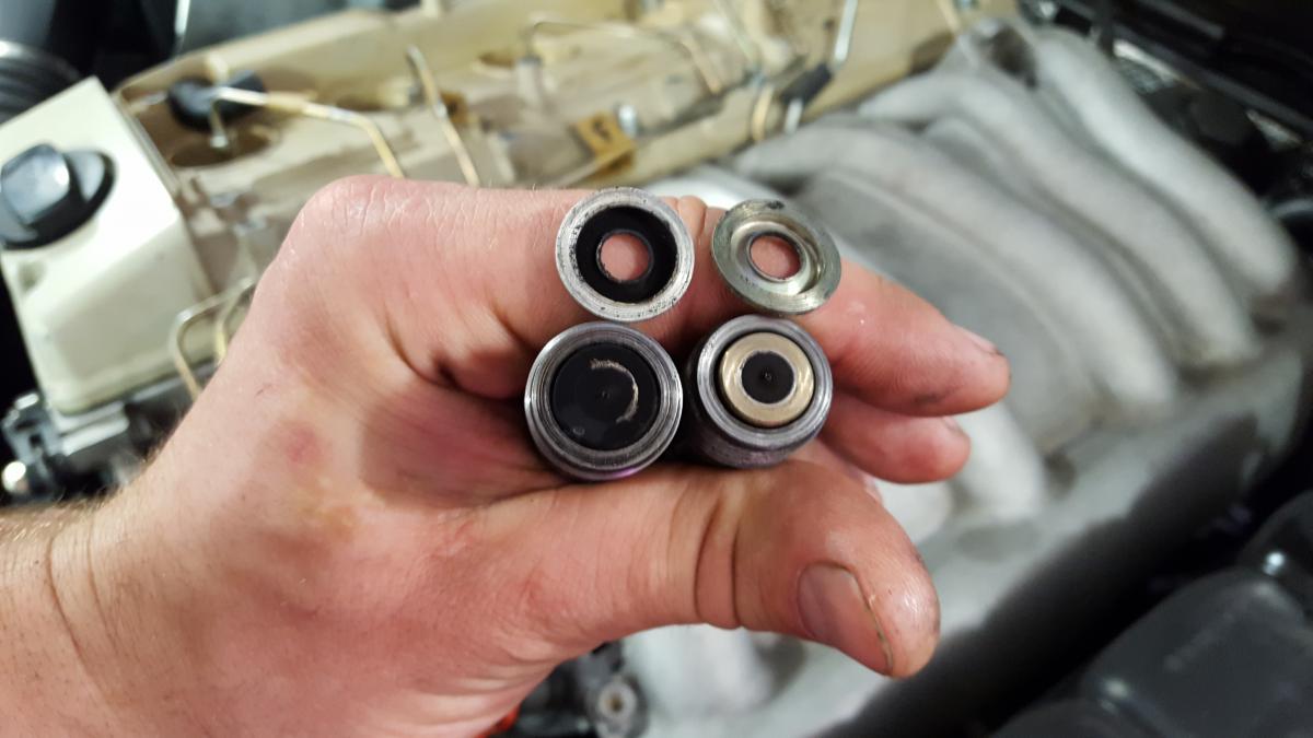

Подфорсуночные шайбы говорю дайте одну я куплю он говорит да эти пойдут. А я как знаю они же одноразовые говорю ему он говорит ой ерунда все это.
Шайбы ставь новые, и проверь их сначала, а то будет так
http://www.oldmerin....11#entry2689445
а как их проверять то?

форсуночные шайбы ещё подходят от фольца т4 и прилегают хорошо.

Что-то мне подсказывает, что он форкамеры молотком по носу тебе выбъет.
По носу форкамеры, в смысле.

Форкамеры вынимаются обратным молотком (ютуб в помощь).
Если лупить в нос, то ничего хорошего не будет.

Я выпрессовывал форкамеры так http://www.oldmerin....=2#entry2646547

Форкамеры сняты. Незнаю как но сняты. Клапана он неснял. Гбц отдал аргонщику он осмотрел сказал что всё заделает и сказал что делать коннчно надо и так нельзя оставлят, А вот мастер перед тем как у него забирал сказал я бы так ездил если б машина моя была и тд. И его помощник недовольный говорит типа че теперь она полмесяца еще стоять будет у нас? Ахереть я тут на кольца и так просто так считай потратился 6000 руб. А они еще недовольные.
ЩАс вот ищю где потом ее отшлифовать на фрезерном станке. Кто то предлогает на камне отшлифовать. Клапана вроде небудет же задевать если на станке или на камне шлифовать?
РЕбята вобщем лучше делать конечно самому но я неумею. Навесные детали могу только менять сам стартер гену компрессор ремень шкив и тд. А тнвд и внутрь мотора лезть нет. Следующий раз уже буду искать конкретного мастера с приборами всякими. Машину свою люблю потому беспокоюсь когда ее ремонтируют вдали от меня так как мастера щас могут винтики больики потерять или сломать другое чето

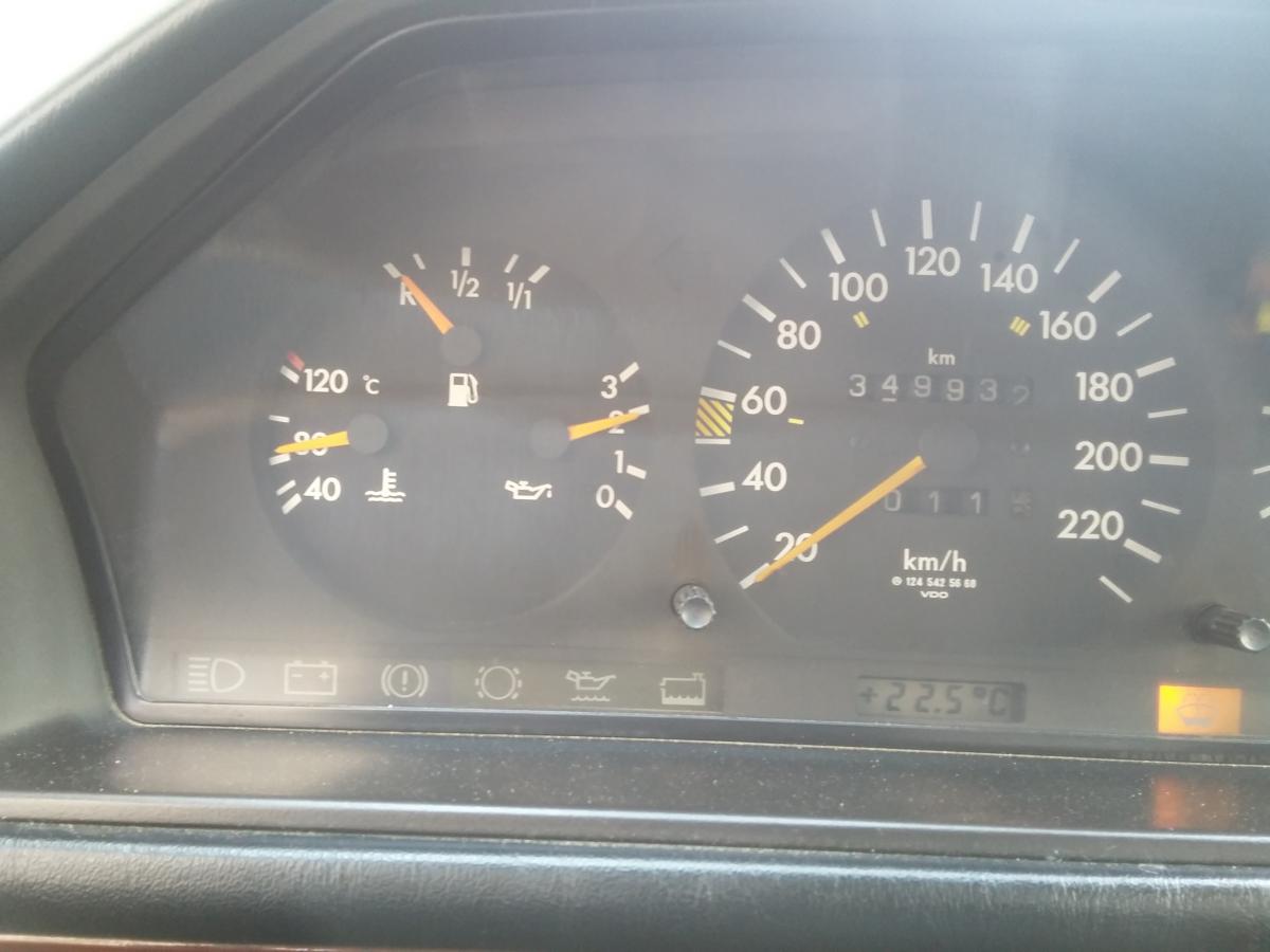

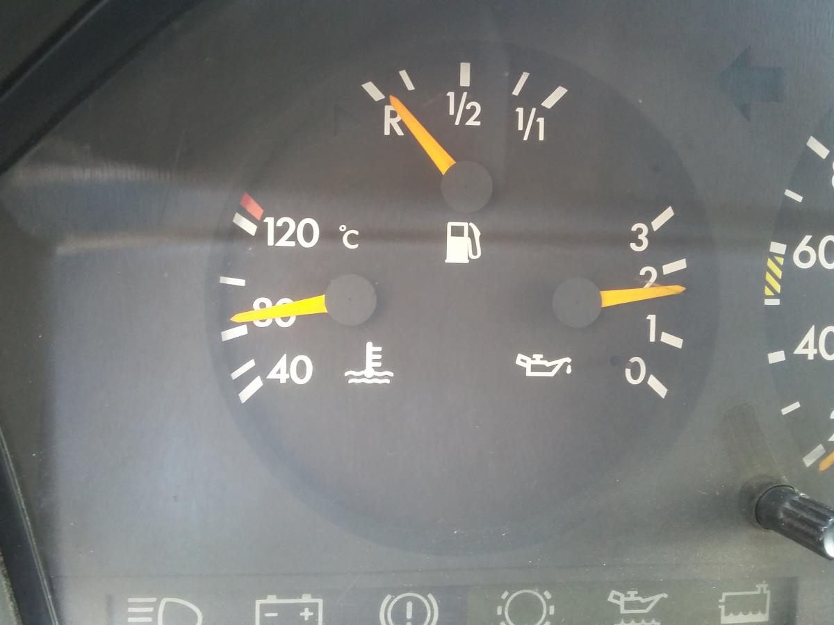

    W124 300D TURBO (om 603.960)
Отправлено 24 April 2019 - 11:01
Вобщем собрали мотор. Вчера вечером забрал машину.
Залили новое масло и фильтр масляный и грубой очистки пластмасссовый прозрачный который (от УАЗ патриот дизеля он большой). Масло ELF 15W50 с мерсо допуском 229.1
Вместо антифриза пока залита дистиллированная вода + 150 гр лимонной кислоты. Сколько нужно и можно ездить на этой смеси чтоб отчистилась ржавчина и без вреда для мотора? Потом залью антифриз felix зелёный уже куплен давно.
Шайбы подфорсуночные поменяны. Шланги на тнвд все поменяны который к термостату идет тек особенно остальные тож соазу поменял вместе с хомутами.
Давление нормальное стало не дергается.
Давление на P- парковке 2
На D-драйве чуть пониже 1.8
Давление после ремонта немного повысилось, раньше на драйве 1.5 было а на парковке без нагрузки т.е. 1.6 или 1.7.
Кольца не менялись только прокладки все и клапанные сальники. Ездить в каком режиме можно? Если кольца неменялись то обкатывать ненадо же?
И ещё вопрос почему при перегазовке на парковке кузов раскачивается качается? Подушки мотора менял да и на старых также было. Это из за мотора?
