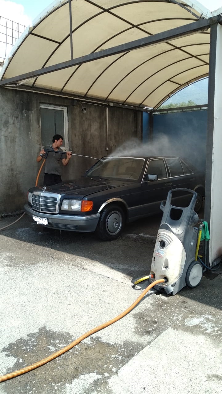

Отправлено 03 August 2019 - 16:01
126 Мерседес выехал из мастерской  :super:
и заехал на мойку (впервые за 15 лет)
к сожалению, ни с первого, ни со второго раза отмыть плёнку на кузове не удалось
машина простояла 15 лет в окружении соснового леса...такое впечатление -как воском каким покрыта.. :confused:
нчинаешь усилино тереть в одном месте...остаётся чистая полоска лака
придётся применять какую то химию...кто что подскажет?
пока посоветовали банально бензином кузов промыть сверху :confused:
скипидар в помощь

скипидар в помощь
скипидар лак не разъедает?
ещё проблема-где его найти тут  :confused:
о...из вики..."Широко применяется как растворитель лаков и красок"
неее... :no:
Сообщение отредактировал KVK: 03 August 2019 - 20:16
неее... :no:
Акриловый лак уже ничем не растворить.
А скипидар как раз из хвойных пород дерева и получают.
Ты же не собираешься замачивать на сутки в скипидаре машину?
слава б-гу у нас таких проблем нет, в любом леруа и ашане этого скипидара шо говна за баней....

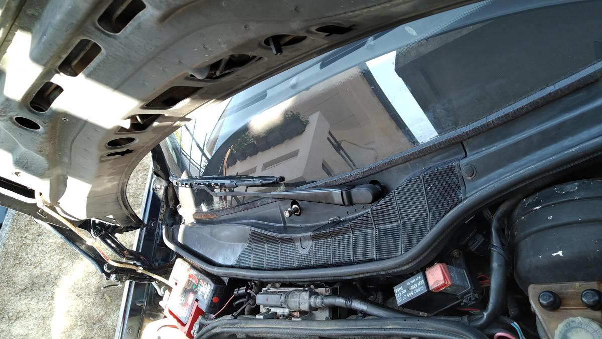

кто подскажет?
два продольных отверстия под трапецией дворников-это просто дренаж?
или в печку воздухозабор?
#75 ОФФЛАЙН   ИванВ
ИванВ
    zzzzzzzzzzzzzz.....
  • Cообщений: 5880
Отправлено 07 August 2019 - 07:16
Дренаж,печка справа под стеклом
W126 380SE
мой W126

    SEC500, 300SE, 300E
Отправлено 07 August 2019 - 09:57
значит можно туда кёрхером дунуть?
#77 ОФФЛАЙН   Salomon
Отправлено 07 August 2019 - 15:14
Зачем? Что бы грязь плотнее утрамбовать там ?
#78 ОФФЛАЙН   KVK
если это дренаж, значит надо промыть

Отправлено 11 August 2019 - 16:48
дренаж промыл кёрхером-результат отличный!  :super:

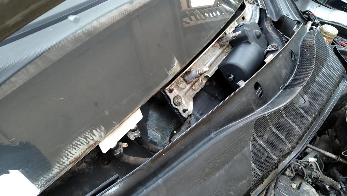

решил немного сам повозиться
не работали дворники
снял пластковую крышку....оказывается крысы-мыши съели кусок проводки... :confused: (жрать им что ли больше нечего, как провода грызть?)
востановил проводку, разобрал весь механизм..промыл смазал...всё заработало... :super:...сэкономил евров 100-150... :redface:

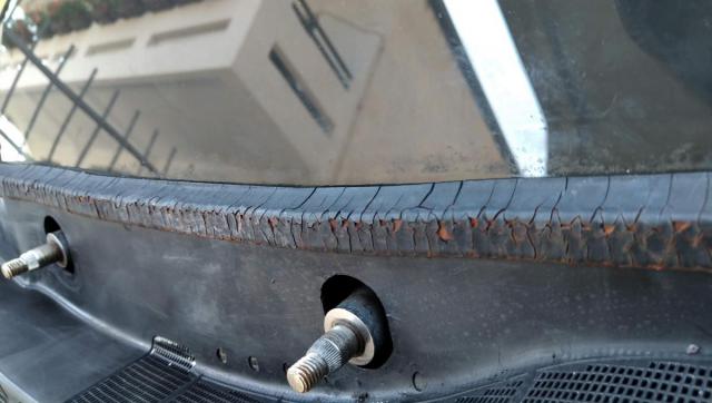

кто подскажет номер вот этой резинки?
и кто знает, что это за две трубочки идут под стекло?
