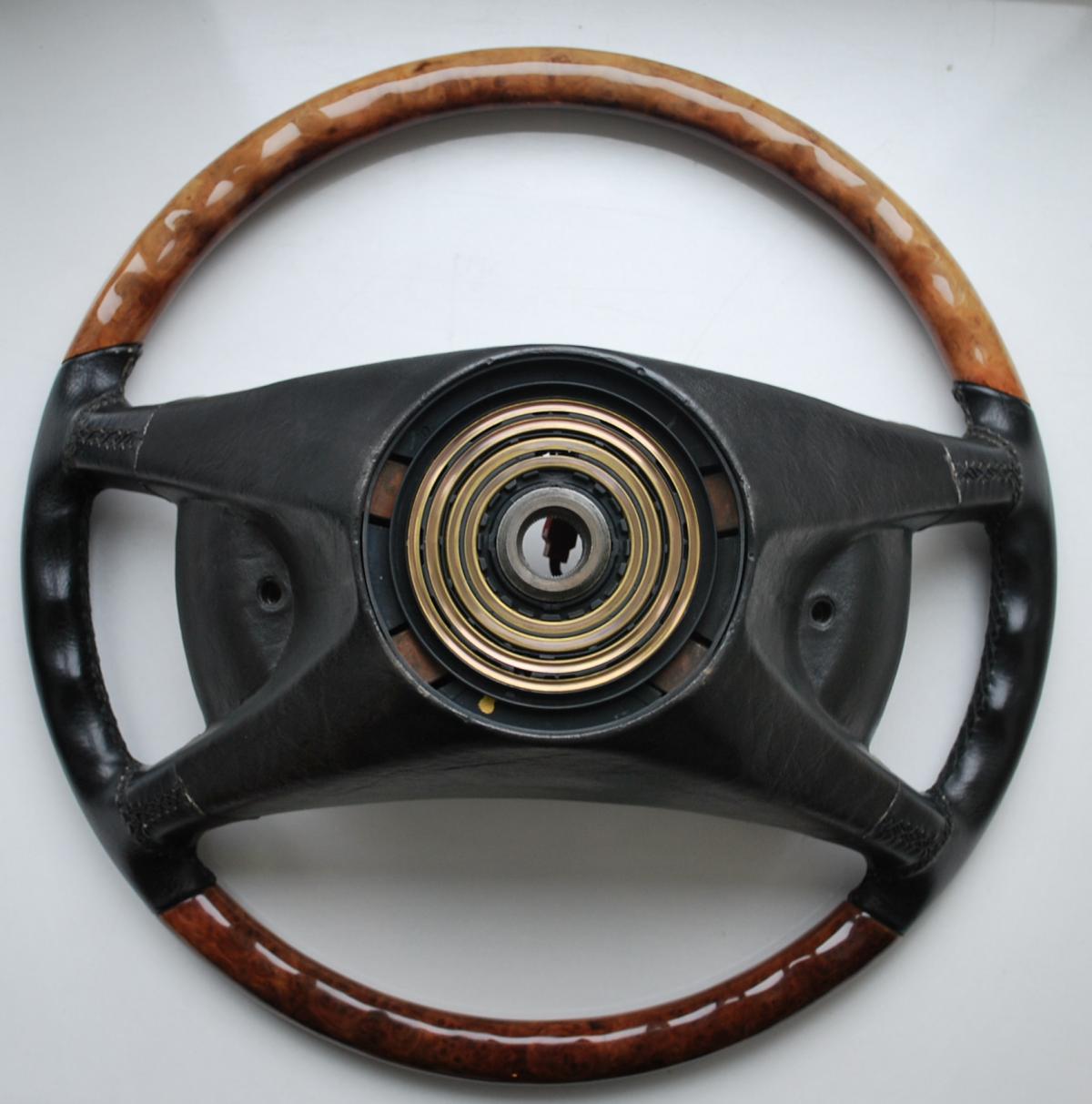

Подыскал подобающий руль — деревянный 410 мм под орех, не перешитый, с оригинальными кожей и деревом. Правда, руль под эйрбэг (у меня его нет), но ничего страшного.
Пока ездим с кожаным АМГ спортлайном.

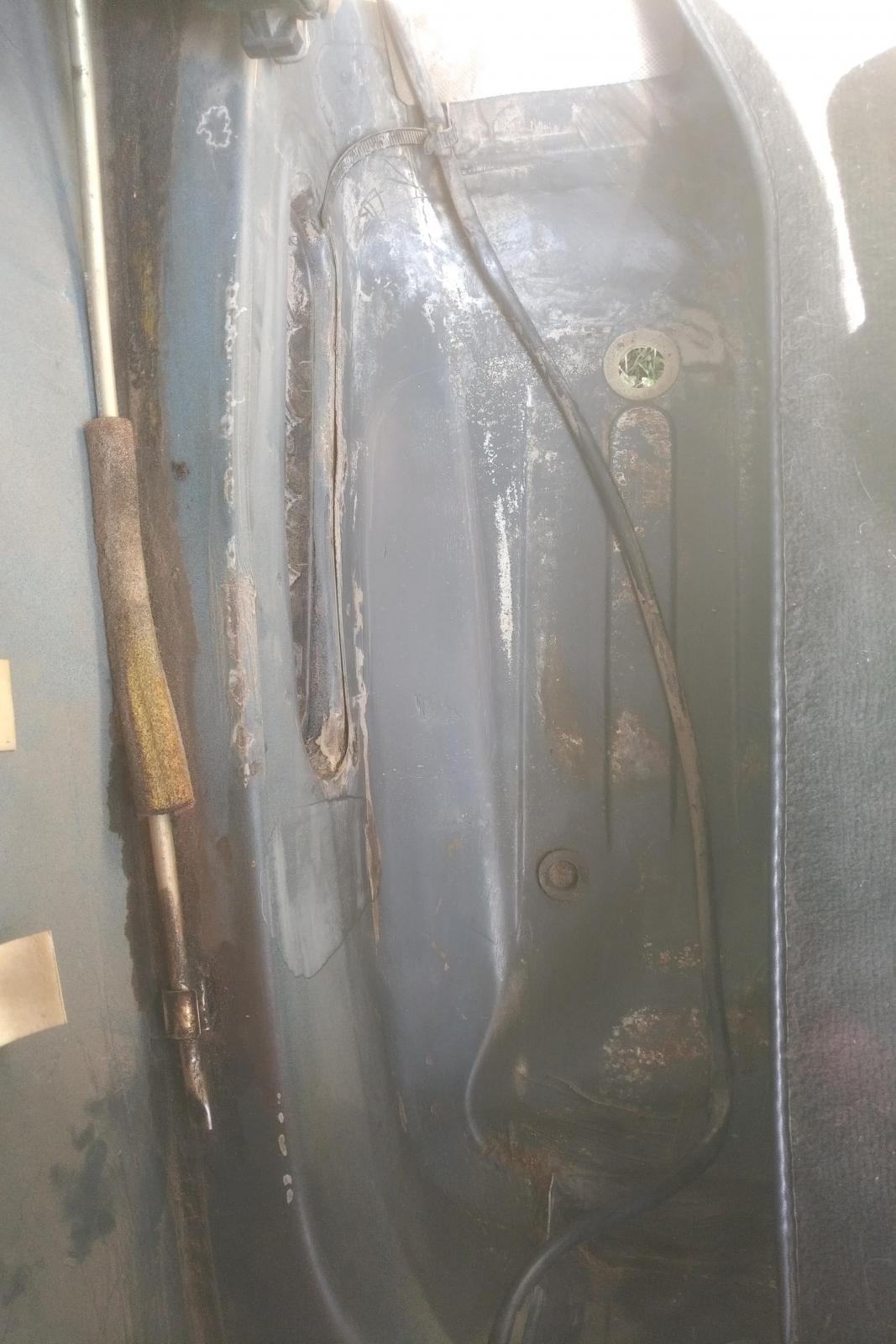

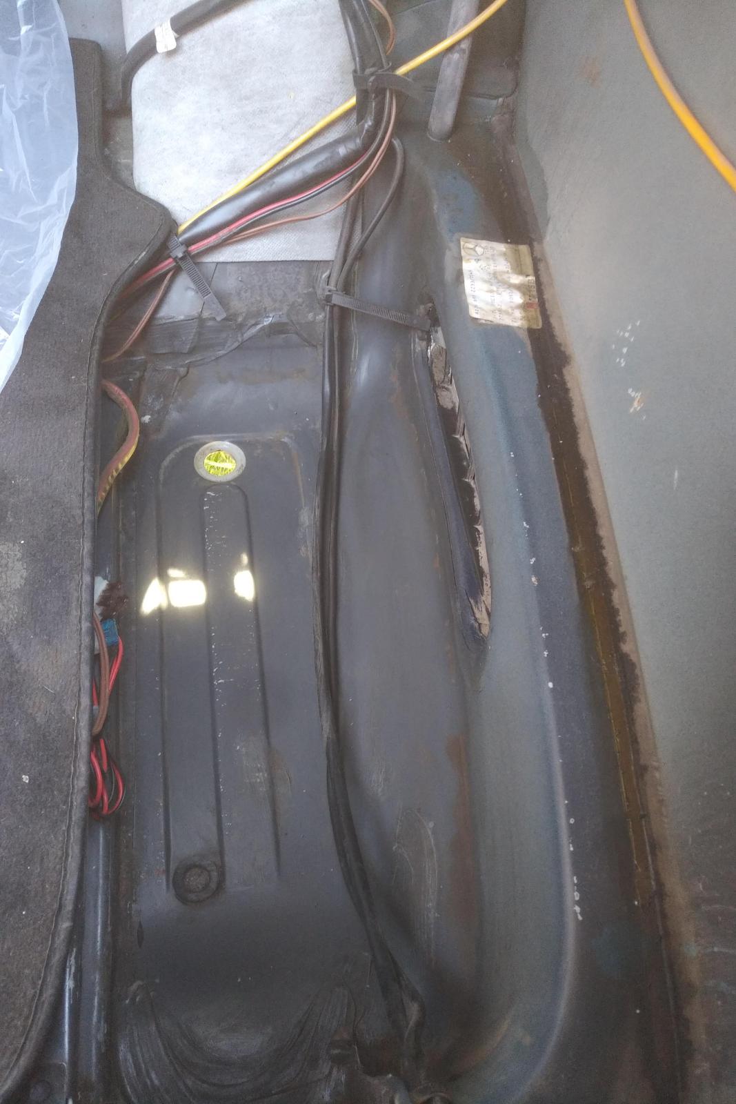

Проинспектировал с пристрастием карманы в багажнике. Нашлись только считанные рыжики, зачистил, обработал и законсервировал мовилем.

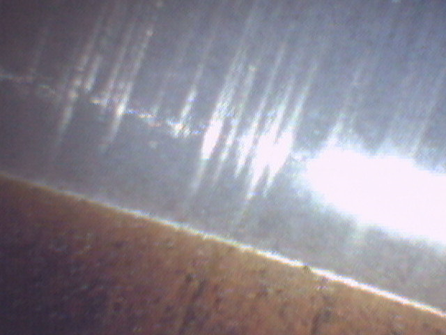

Съездили к Алексею поменять маслосъемные колпачки. Старые МСК, хоть и потеряли в эластичности, но совсем не задубели. Заодно поменяли успокоители цепи, пластиковые фитинги на алюминиевых маслопроводах распредвалов и бензонасосы.

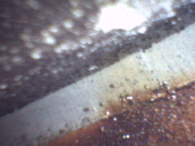

Менял свечи и, пользуясь случаем, залез эндоскопом в цилиндры. Увиденные вертикальные полосы заставили изрядно понервничать (начитался про задиры на алюсиле). Купил специально компрессометр, померял компрессию на холодном – в 5 из 8 показало 11-12 бар, дальше успокоился и мерять не стал.

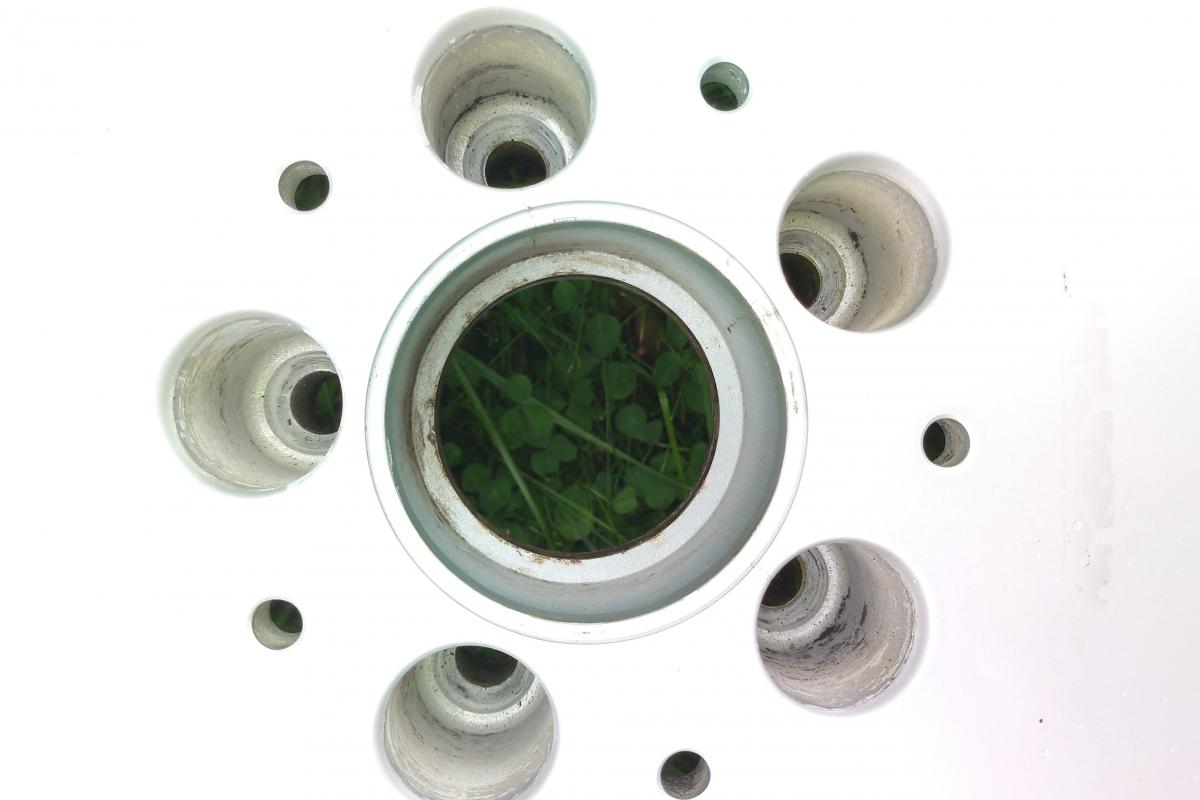

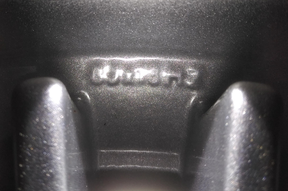

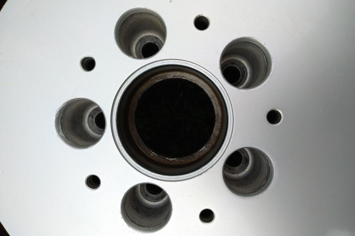

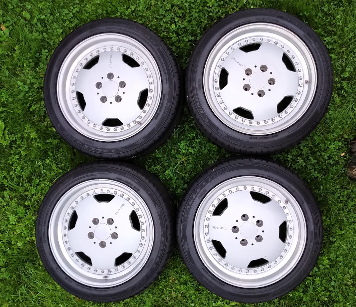

Пока я готовился долго, нудно и дешево собирать поштучно из разных уголков земного шара комплект разборных дисков AMG… оный сам проплыл мимо меня.
Диски одноширокие, 17"х8,5 ЕТ18 С7400175. Естественно, не все идеально: только два диска без трещин, на одном 2 трещины, на другом 3. На одном подварена бочка.

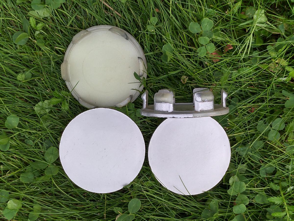

Отдельный смак в том, что на дисках оригинальные заглушки ЦО с маркировкой М242, которые сами по себе уже стали музейной редкостью.

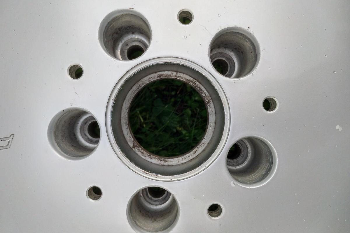

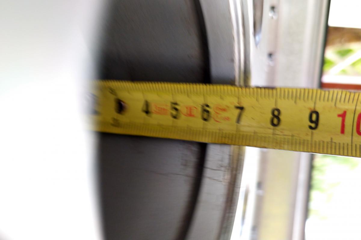

N.B. Всегда было интересно, в чем разница между разными номерами разборных дисков АМГ с абсолютно одинаковыми параметрами. Теперь сравнил 2 модели дисков С740 0135 и С740 0175. Разница в толщине ступицы диска: С740 0135 ~62 мм, С740 0175 ~72 мм.

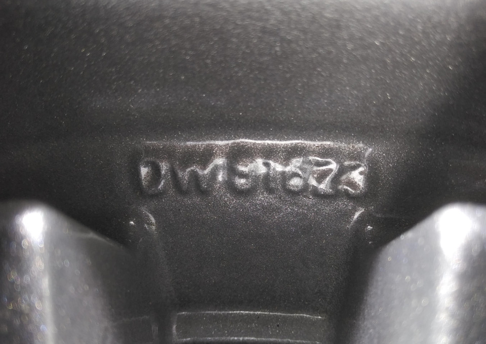

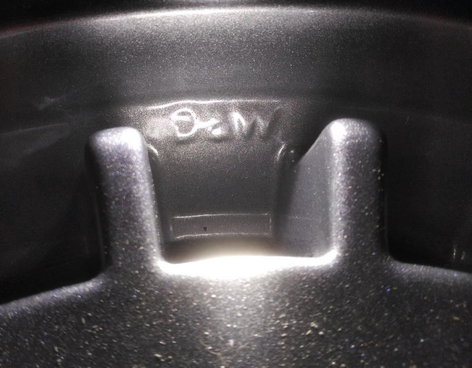

И все же повременю с переходом на AMG - взял редкие олдскульные диски от D&W, зацепили дизайном.
Параметры 16x8, ЕТ 23. Несмотря на небольшие размеры, довольно тяжелые — 11 кг каждый.
Время и дороги не пощадили — кое-где есть следы сварки.
Отдал на ремонт и покраску в РЛД, вышло в 13 т.р

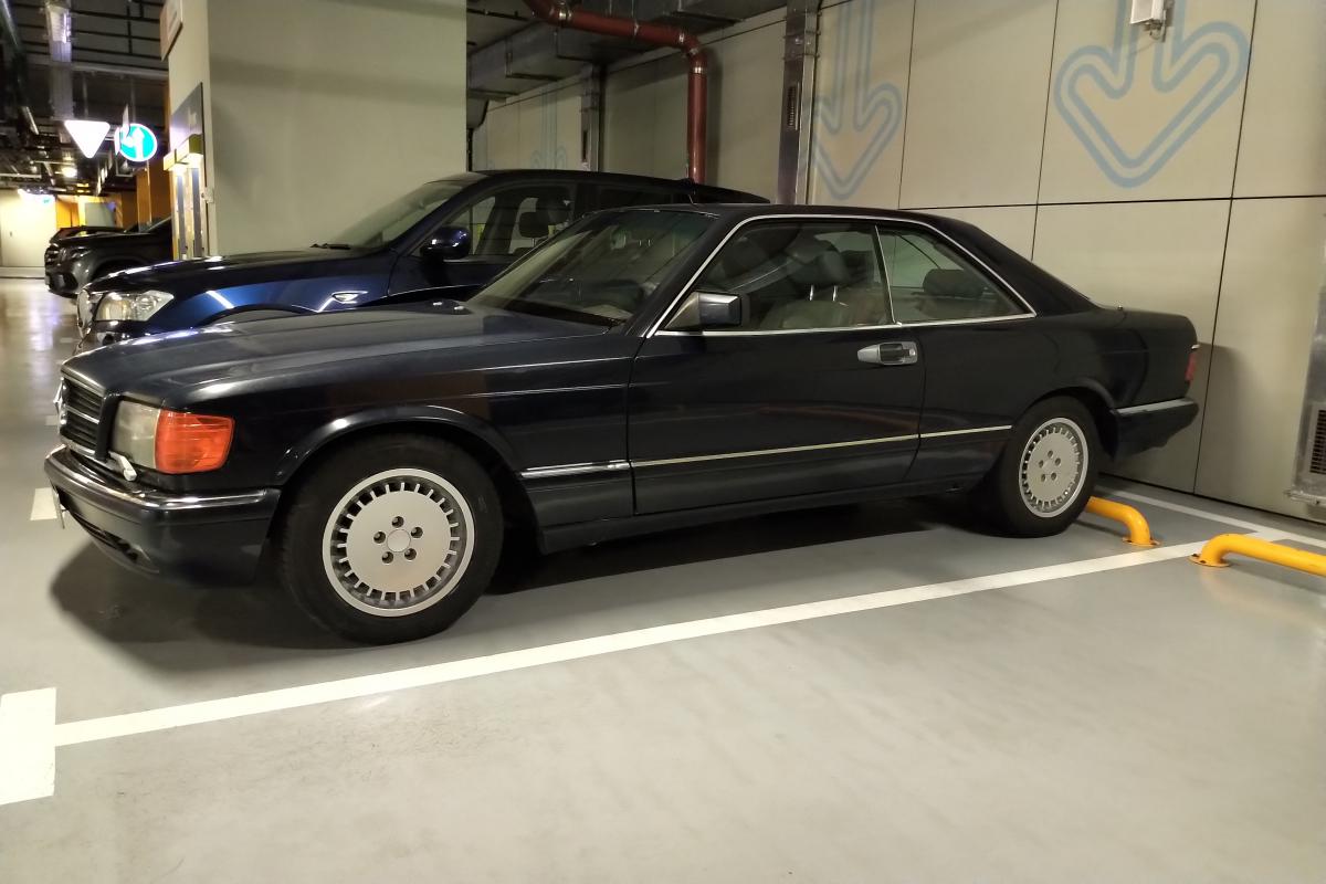

Сменил стоптанные кроссовки на изящные туфли.

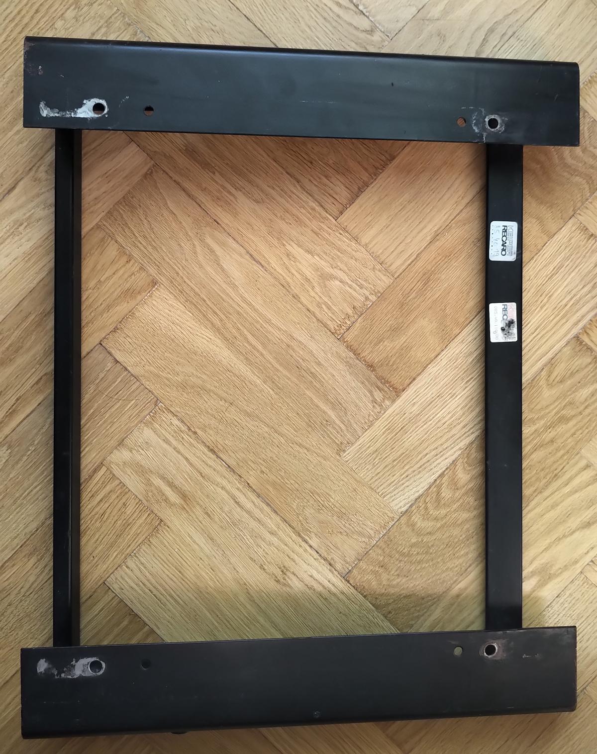

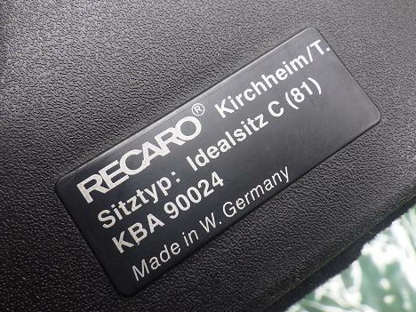

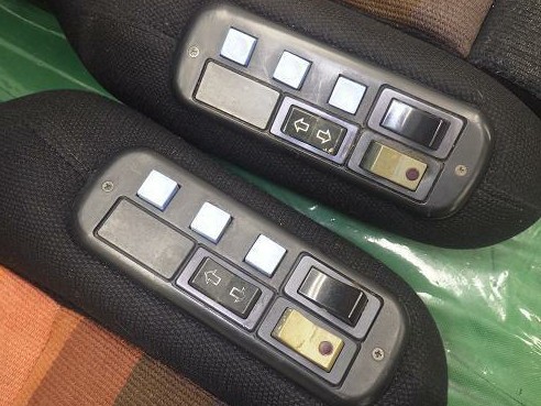

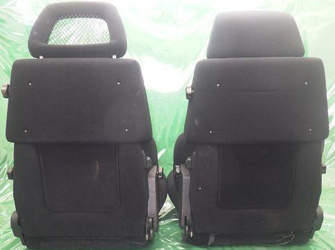

И вот вознамерился я поставить кресла Recaro тех времен...
Но поскольку с этой машиной часто все происходит задом наперед, то сначала купил адаптер (пока только водительский), к которому потом доедут сами сиденья.
Сейчас пара потрепанных Идеалзитцев С81 начинает свой долгий путь из Японии…

Ты купил адаптер под мех. сиденья. Под электро по другому выглядят.
Странно, нигде не находил информацию, что адаптеры для механики и электрики различаются на W126. Даже в рекаровской номенклатуре адаптеров указан единый партномер (при том, что для W124 их было аж 3 вида).

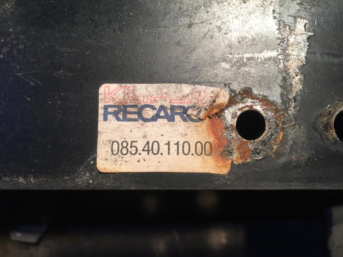

Значит надо еще поискать. У меня был водительский адаптер под механику. Вот его номер.

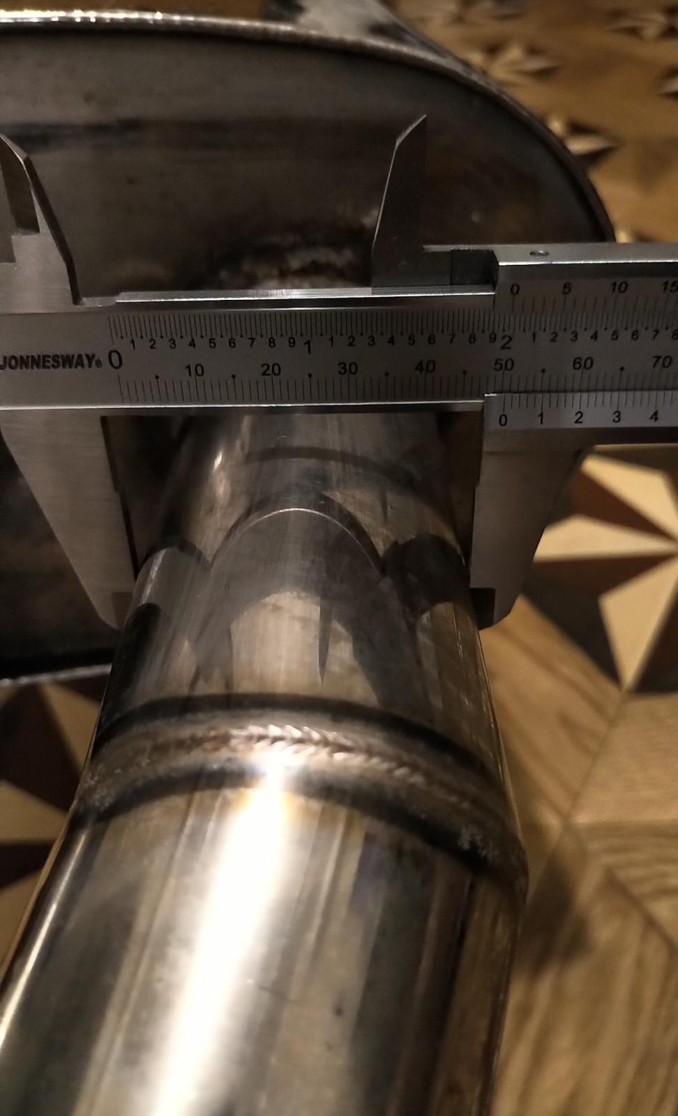

Машина зимует, ничего не делает и только обрастает приданым.

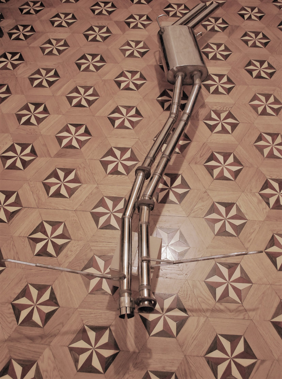

Прикупил вот заднюю половину выпуска из нержавейки с прямоточным глушителем. Весит вся эта красота ок.17 кг, трасса проложена на трубе 50 мм толщиной ~2 мм. Сечение труб меньше, чем у родного выхлопа, но рассчитываю, что на деле разница будет малоощутимой из-за спрямления магистрали.
В штатной выхлопной трубе поток газов после катализатора до заднего глушителя меняет направление 4 раза по 90 град. (на участке резонаторов). Каждый поворот на 90 град. — это ок.1% дополнительных потерь на сопротивление. Итого 4% потерь только на изгибах, а еще есть внутреннее сопротивление в самих резонаторах и заднем глушителе...

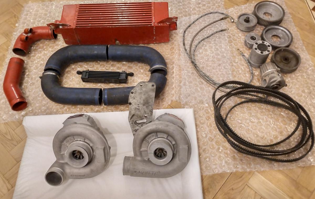

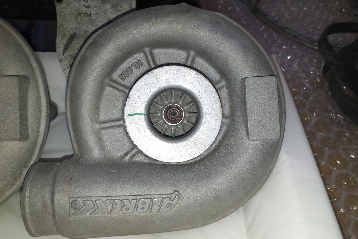

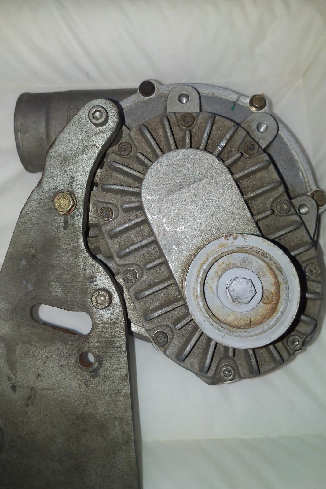

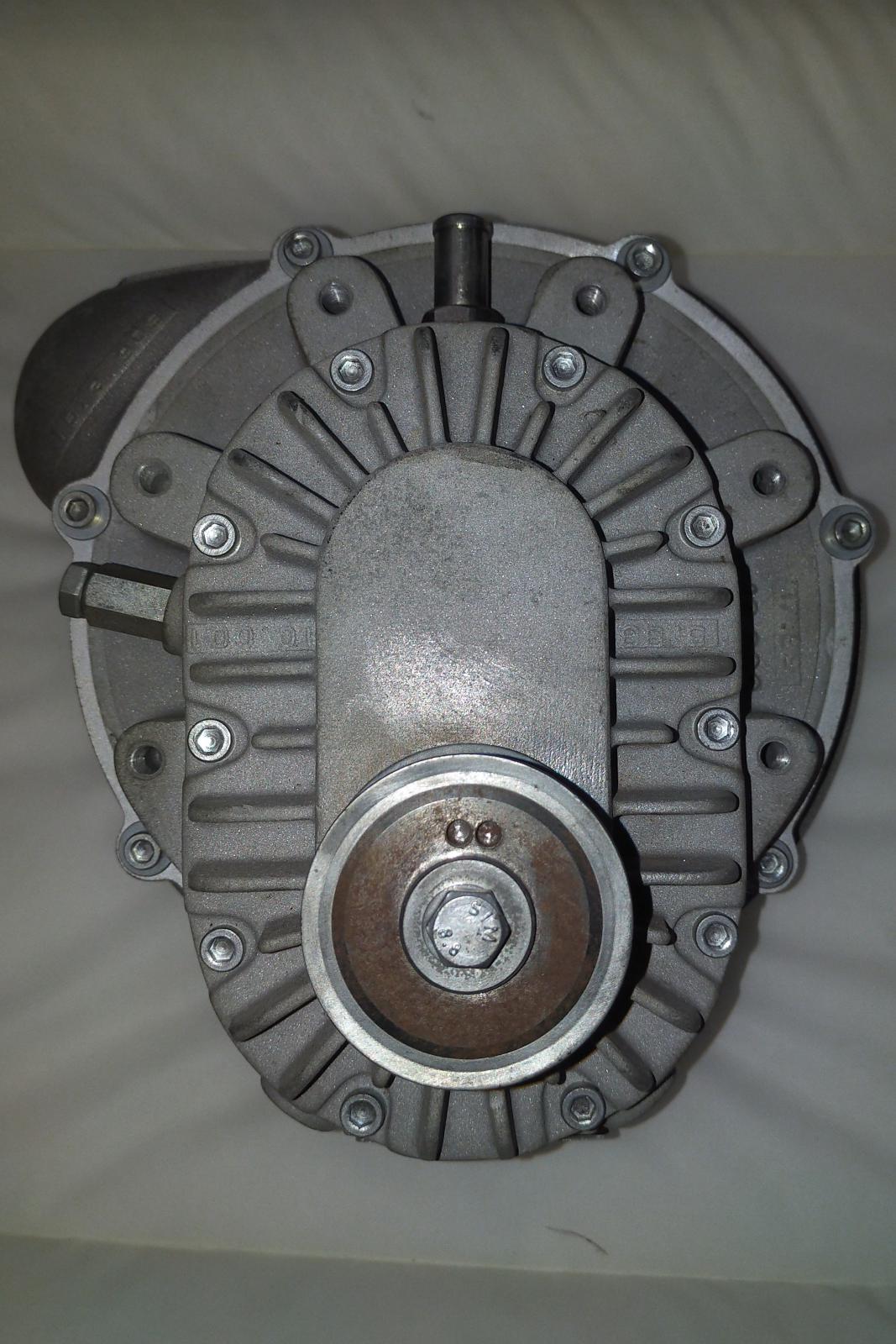

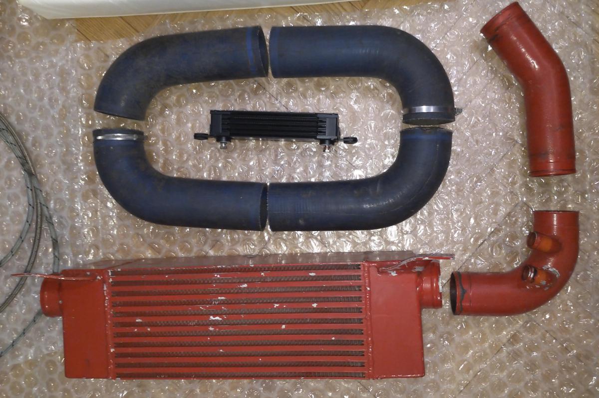

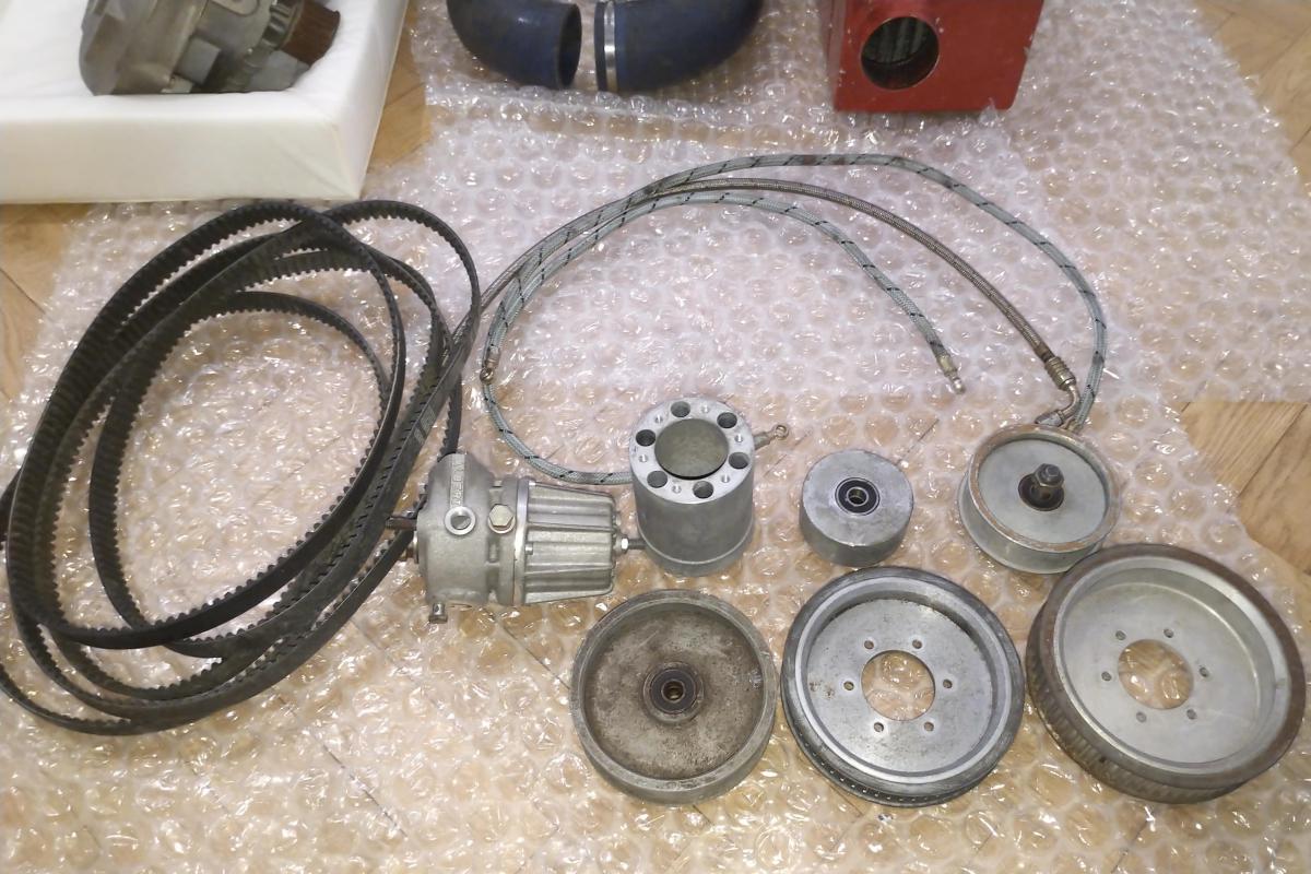

Инвестировал в груду старого железа, состоящую из пары приводных нагнетателей Albrex, интеркулера и маслорадиатора (видимо, тоже от них), набора шкивов, пайпингов и сопутствующей мелочевки. Один чарджер практически новый, второй шумит и немного подклинивает - видимо, буду разбирать и посмотреть. Внутренний привод в нагнетателях шестеренчатый, с передаточным отношением примерно 2,3:1.
Хотя брал с прицелом на Секач, в самом Албрексе сказали, что этот комплект, вероятно, от R129 и нужно докупить деталей тысяч на 4-5 евро...
В Koenig-Specials за весь суперчардж комплект для М117 зарядили 11,5 тысяч + доставка.
Вот думаю теперь, хватит ли возможностей штатного КЕ для небольшого наддува типа 0,3 бар...

Привет, Алексей! Вот я тоже думаю, а зачем? Других мотивов, кроме как попробовать собрать что-то редкое-уникальное, нет... да и не нужно.
В любом случае я пока в долгих раздумьях, стоит ли вешать нагнетатель, решение еще не принял.
А мимо этого комплекта просто не мог пройти, зная, что это за редкость.
