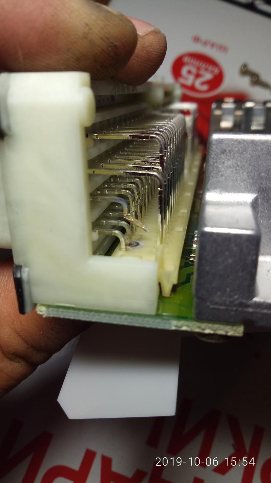

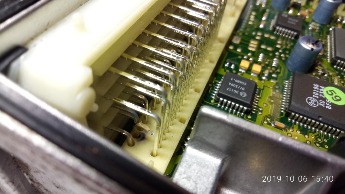

Вскрыл я блок, нужно было давно это сделать. Вот что увидел
Я так понимаю это последствия осыпавшейся проводки машины с которой сняли блок
По распиновке это  22 контакт Ground, electronic (W10/1) model 124.
От контакта на плате сзади кинул провод к ножке, так как паяться было некуда. Единственные изменения в том что машина на кодировке под кат поехала неплохо. Обороты по прежнему скачут.
Судя по тому что на ножку земли пришел неплохой такой плюс, то погореть могло все что угодно. Полистаю схемы, Но судя по всему надо искать опять блок. Что то не везет мне на них.
Всем спасибо за подсказки и помощь
