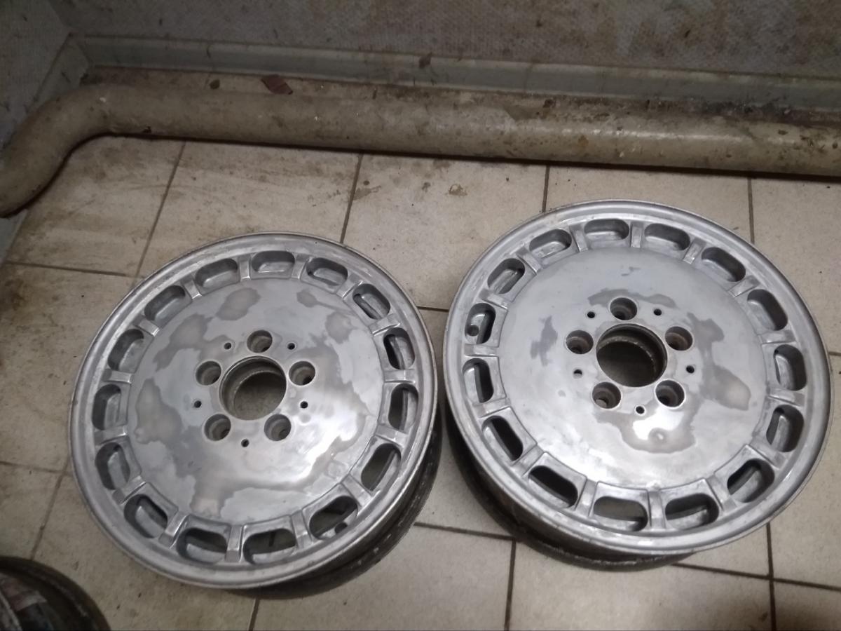

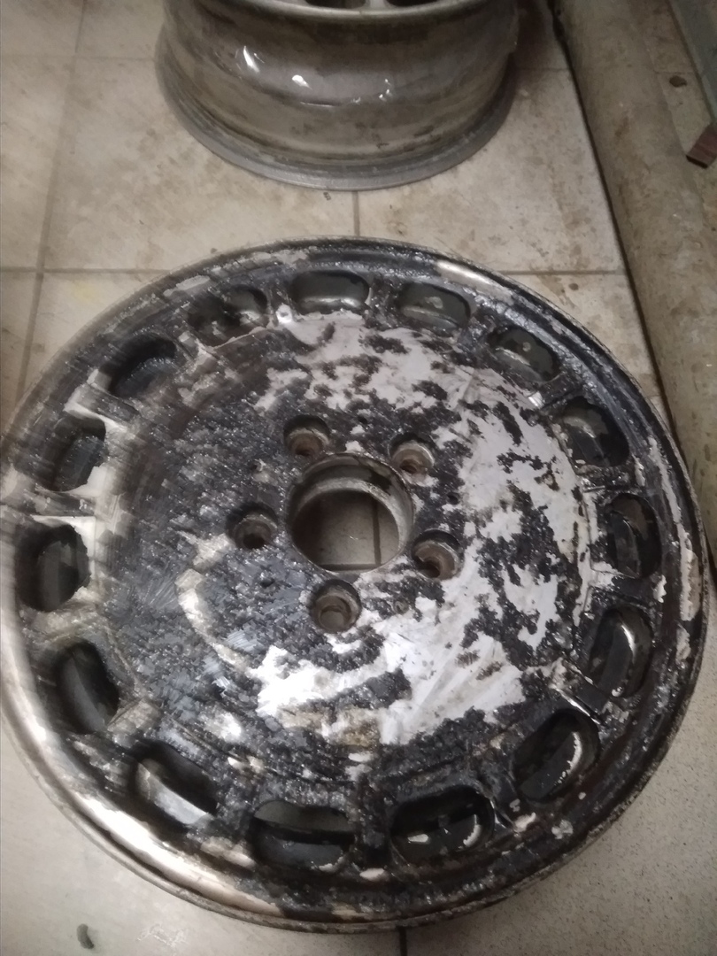

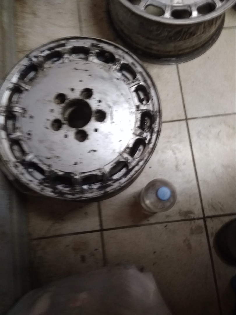

взял для машины вот такие диски
сразу их помыл и стал готовить к покраске
один оказался покрашен какой то черной краской которая при попытке её сошкурить тянулась соплями и забивала шкурку. Решил попробовать смывку для краски новбытхим, которую брал чтобы грунт с крыльев смыть и потерпел полное фиаско))))
Зато тут работает!!!!

Отправлено 20 December 2019 - 21:54
оригинальные диски Мерседес.... :applause:
колпачки целы?

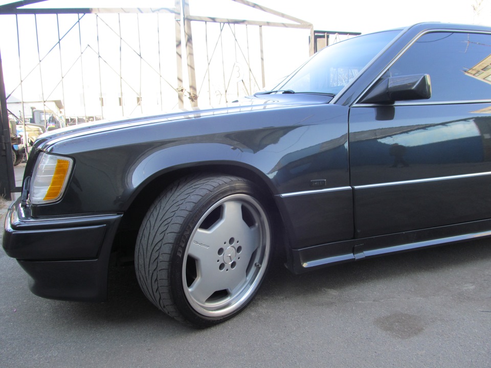

я  себе на 124 тоже такие поставил  :redface:
я пескоструил

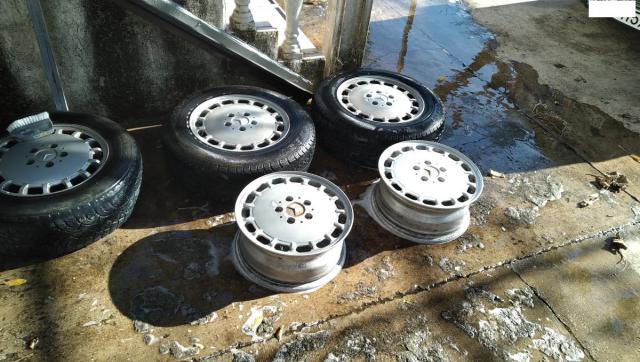

правда, вначеле они были такими
потом покрасил

Отправлено 20 December 2019 - 23:00
колпачки целы?
я пескоструил
потом покрасил

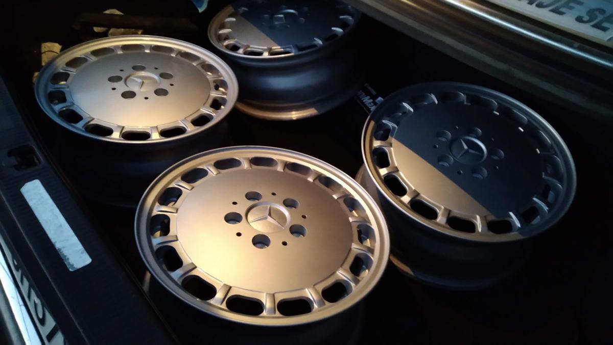

Да. Колпачков больше чем дисков раза в 3)))
Я от грязи химией сначала а потом бор машинкой в труднодоступных местах с скотбрайтом. Фасад обычной орбиталкой. Результат на фото.
w124 250td
никогда не нравился дизайн мерсовских дисков кроме моноблоков ..еле нашел правда не крашенные еще но просто супер
диски1.jpg бомба

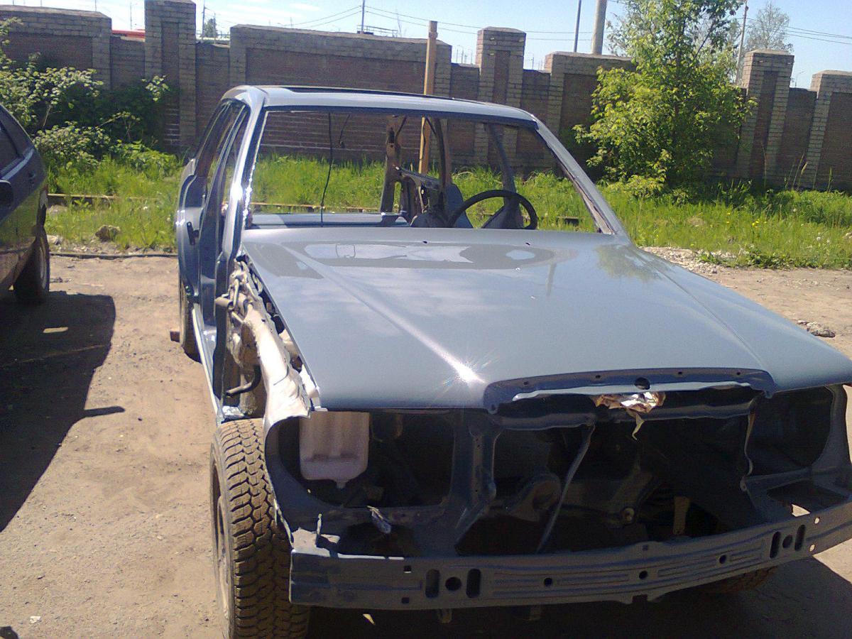

Отправлено 23 December 2019 - 14:28
Забрали машину с малярки
видео есть но что не могу прикрепить
  • Sergggg это нравится
w124 250td
